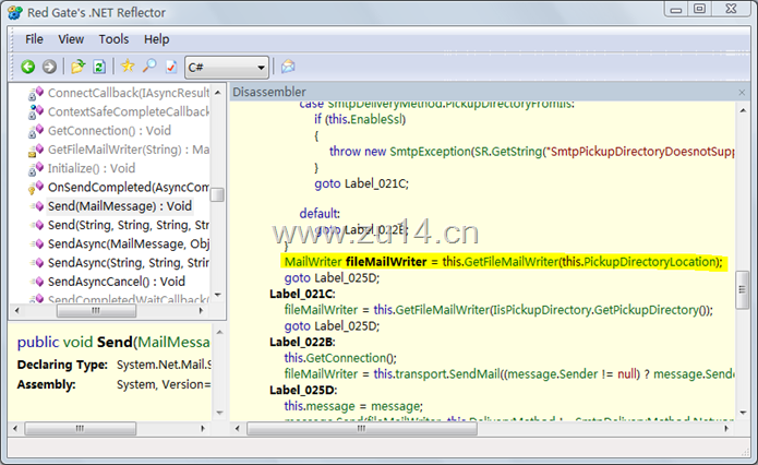

利用 Reflector 反编译一下 System.Net.Mail.SmtpClient 可以看到:
SmtpClient.Send
在 Send(MailMessage) 方法中,在MAIL被发送之前,是调用了一个 MailWriter fileMailWriter = this.GetFileMailWriter(this.PickupDirectoryLocation);
我们顺藤摸瓜,继续定位 GetFileMailWriter 这个方法

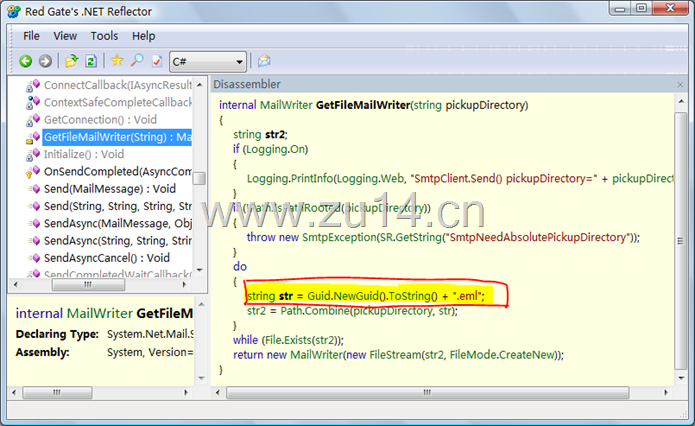

System.Net.Mail.MailWriter
上面的代码中,赫然醒目的显示着 .eml ,看了里面的逻辑,我们其实就清楚了,SmtpClient.Send 之前,也是先生成了一个临时的eml文件,然后再发送这个文件出去的。
其中的关键就在 new MailWriter(new FileStream(str2, FileMode.CreateNew)) 这里。

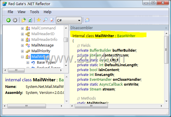

我们接下来定位到我们的核心 MailWriter :
SmtpClient.Send
从上面可以看到,MailWriter 是一个 internal 的 class,所以我们在普通的调用Mail.SmtpClient 等的命名空间下,是看不到的,这时我们就需要用到反射(Reflection) 了。
下面给出完整的实现代码:
