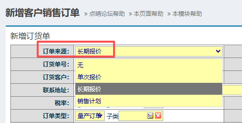

订单来源中单次报价、长期报价、销售计划的区别注意:单次报价和长期报价都是基于系统内新增和现有的对应客户的报价单来操作的。具体操作需要通过系统内的报价单来进行管理,详细可参考下方教程:点晴ERP-新增报价单http://20639.oa22.cn 单次报价:仅限于本次报价,会有对应的报价单号。报价单号是根据系统内新增的...

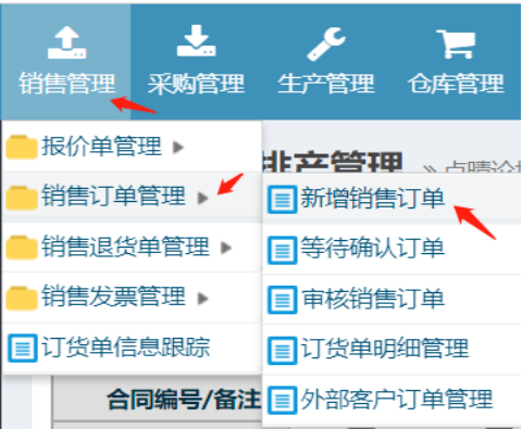

操作步骤:销售管理——销售订单管理——订货单明细管理;如下图所示:选中对应的单据,点击“查看”按钮;进入下图所示页面:双击“客户单号”位置,如下图所示:录入新的单号,点击“修改”按钮修改完成,修改后关掉页面即可。​

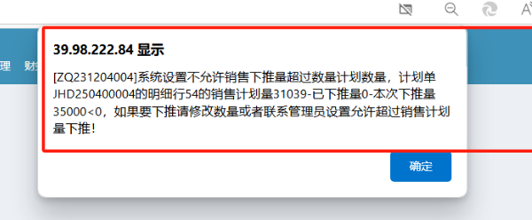

弹出窗口提示:系统设置不允许销售下推量超过数量计划数量,如何解决?​ 登录ERP系统,进入新增销售订单功能。 设置允许超过数量下推。
Ccoffee127462026/9/28 9:11:28

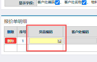

点晴ERP--销售报价单如何实现阶梯价 销售报价单:在ERP系统内找到【销售管理】-【报价单管理】-【新增报价单】进入页面后,在右上方找到“明细项设置”并点击。接着下方就会出现对应的“显示选项”,将“最小&大订货量”勾上,然后点击旁边粉色的“重载页面” 重新刷新页面后,先点击“货品编码”,然后点击查询。选择...

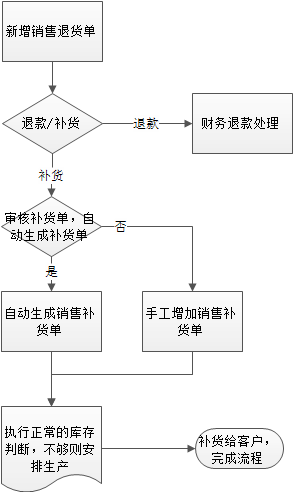

点晴ERP-新增销售退货单-操作流程 点击进入如下图操作如下图:找到要退货的物料,点击对应的批号,即红色部分的。如下图:填写实际退货数量,退货操作,是退款还补货如下图:最后提交即可。补充说明:退同一订单多个料时,点击添加,再选择物料即可。

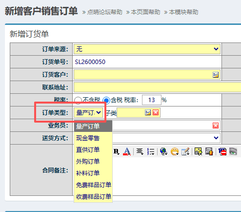

免费/收费样品下单流程:1、录入样品料号资料--》2、下单样品订单--》3、样品设计--》4、样品入库--》5、样品出库 1、录入样品料号资料,操作与录入正式产品料号一样 2、下样品订单,操作与下达普通单一样,只是订单类别选择免费样品订单,收费的话就选择收费样品订单 3、样品设计,样品订单下达审核之后会自...
