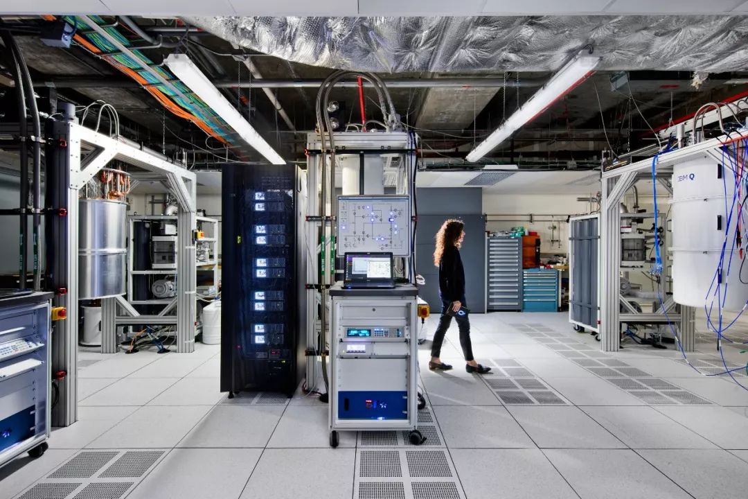

IBM 的量子计算中心, Connie Zhou for IBM

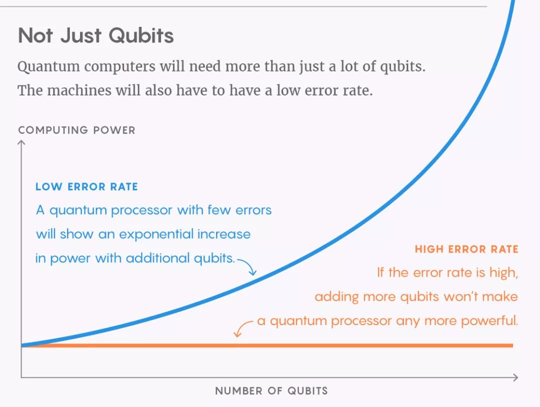

为了用许多这样的量子比特执行计算任务,它们必须持续地处在一种相互关联的叠加态下,即所谓的量子相干态。这些量子比特处于纠缠之中,一个比特的变化能够影响到剩下所有的量子比特。这就暗示了基于量子比特的运算能力将远远超过传统比特。传统电子计算机的运算能力随着比特位的增加呈线性增长,而每增加一个量子比特位,则有可能使量子计算机的运算能力加倍(呈指数增长)。这也就是为什么 5 量子比特位和 50 量子比特位的量子计算机有天壤之别。

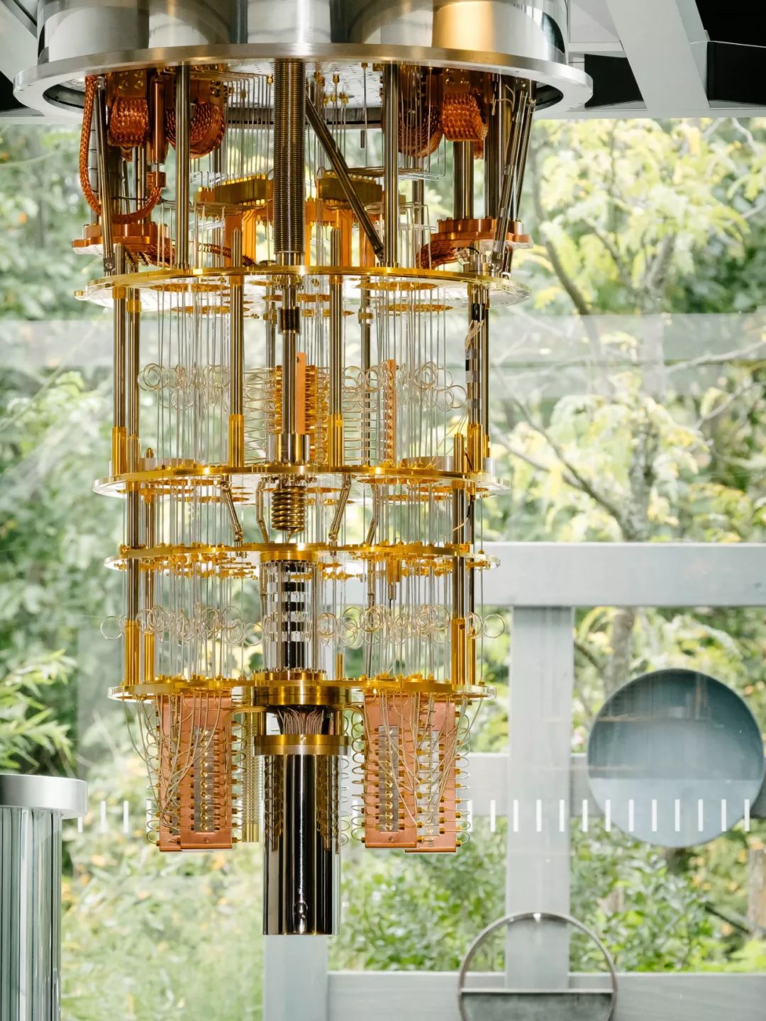

一个 50 量子比特位计算系统的中心结构   Connie Zhou for IBM

不过有些事情是清楚的,在进行量子计算的时候,你必须确保所有的量子比特处于相干态中。这是一个十分困难的要求,因为量子相干系统会与它们周围的环境相互影响,使得相干性迅速衰减,也就是“退相干”。研究者们所建造的量子计算机必须拥有能延缓“退相干”的能力,而目前相干性最多只能保持不到一秒。随着量子比特数量的增加,保持相干态将变得越来越难,因为越多的量子比特数意味着系统越容易和周围环境相互影响。这也在很大程度上解释了,为什么 1982 年费曼就提出了量子计算的概念,其基础理论也在 90 年代早期逐渐成熟,但是直到最近才出现能实际进行计算的设备。
干扰和错误
实现量子计算还面临着一项基础性困难。和自然界的其它过程一样,噪声干扰无处不在。随机波动、来自量子比特的热能、甚至基本的量子物理过程都可能会改变量子比特所处的状态,进而干扰到量子计算。这同样也是影响传统电子计算机运算的一个问题,不过解决办法比较简单有效:只要给每个比特位备上多个副本,这样出现错误的那一个就会十分明显,立刻被发现。
量子计算的研究者们找到了一些解决噪声的办法。但是这些办法都需要消耗巨大的、甚至所有的计算能力,用于纠错而不是运行你所需要的算法。安德鲁·柴尔兹(Andrew Childs),马里兰大学量子信息和计算科学联合中心的主任之一评论道,“目前的编码错误率严重限制了量子计算的复杂程度。如果我们想用量子计算机做一些有意思的事情,那在这方面必须做到更好。”

尽管有很多挑战,但是反过来讲,不过一年量子计算机就从 5 个比特位跨越到 50 个比特位的巨大进步,着实给我们带来了很多希望。但我们不能仅仅满足于这些数字,因为它们只告诉了我们事实的一部分。真正重要的不仅仅是有多少个量子比特位(这甚至不是主要因素),而是量子比特的性能好坏,以及算法是否高效。

这正是 IBM 和谷歌热衷于向公众开放量子计算设备的原因。在 IBM 的 16 量子比特计算机向所有的在线注册用户开放后,一个 20 量子比特的设备也已经向包括摩根,戴姆勒,本田,三星,剑桥大学等企业用户开放。这不仅能帮助客户们探索量子计算的优势,也会建立起一个充满量子计算开发者们的社群。他们将团结起来创造新资源并解决问题,完成任何一家公司都无法单独做到的事情。
