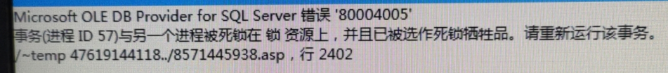

事务(进程ID)与另一个进程已被死锁在lock资源上,且该事务已被选作死锁牺牲品。请重新运行该事务,如何解决?
2020年3月23日 10:27 本文热度 11756
:事务(进程ID)与另一个进程已被死锁在lock资源上,且该事务已被选作死锁牺牲品。请重新运行该事务,如何解决?
