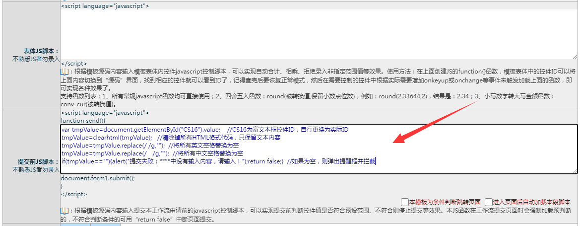

如果熟悉JS脚本的用户,可以在提交前JS代码中加上一段判断代码,用于识别富文本框控件是否为空:
var tmpValue=document.getElementById("CS16").value;    //CS16为富文本框控件ID,自行更换为实际ID
tmpValue=clearhtml(tmpValue);   //清除掉所有HTML格式代码,只保留文本内容
tmpValue=tmpValue.replace(/ /g,"");  //将所有英文空格替换为空
tmpValue=tmpValue.replace(/ /g,"");  //将所有中文空格替换为空
if(tmpValue==""){alert("提交失败:****中没有输入内容,请输入!");return false;}  //如果为空,则弹出提醒框并拦截

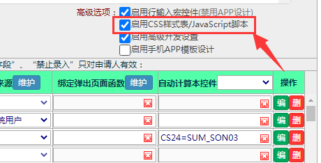

将上面代码做适当的补充完善,然后放到模板维护页面中的以下位置“提交前JS脚本”,不要放错位置:
如果找不到以上项目,那么是“启用CSS样式表/Javascript脚本”没有勾选,勾选开启即可:
