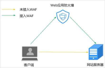

通常情况下,网站访问并不是简单地从用户的浏览器直达服务器,中间可能部署有CDN、WAF、高防等代理服务器(架构为“用户 > CDN/WAF/高防等代理服务 > 源站服务器”)。以WAF为例,部署示意图如图1所示。
图1 部署WAF原理图
说明:
  • 当网站没有接入到WAF前,DNS直接解析到源站的IP,用户直接访问服务器。
  • 当网站接入WAF后,需要把DNS解析到WAF的CNAME,这样流量才会先经过WAF,WAF再将流量转到源站,实现网站流量检测和攻击拦截。
在这种情况下,访问请求到达源站服务器之前可能经过了多层安全代理转发或加速代理转发,服务器如何获取发起请求的真实客户端IP呢?
一个透明的代理服务器在把用户的HTTP请求转到下一环节的服务器时,会在HTTP的头部中加入一条“X-Forwarded-For”记录,用来记录用户的真实IP,其形式为“X-Forwarded-For:客户端的真实IP,代理服务器1-IP, 代理服务器2-IP,代理服务器3-IP,……”。
因此,您可以通过获取“X-Forwarded-For”对应的第一个IP来得到客户端的真实IP。

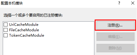

  4. 单击“配置本机模块”,在弹出的对话框中,单击“注册”。

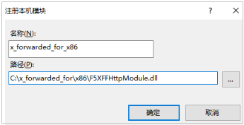

    图2 注册模块
  5. 在弹出的对话框中,按操作系统注册已下载的DLL文件后,单击“确定”。
    • x86操作系统:注册模块“x_forwarded_for_x86”
      • 名称:x_forwarded_for_x86
      • 路径:“C:\x_forwarded_for\x86\F5XFFHttpModule.dll”

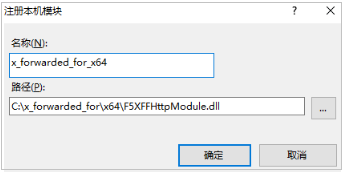

    • x64操作系统:注册模块“x_forwarded_for_x64”
      • 名称:x_forwarded_for_x64
      • 路径:“C:\x_forwarded_for\x64\F5XFFHttpModule.dll”
