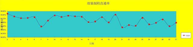

FTY通常亦被用来衡量产品的质量水平,99.73%的FTY 表征过程能力为3S 水平。但此过程仅限于单一工序。我们常说的过程能力通常指:成品的良品率,因此RTY 就被引入用来衡量成品质量水平。即使每个单一工序过程能力达到3s 水平,但当超过10 个过程的加工工序其RTY=99.73%的10 次幂=97.32%。其一次良品产出率降低效果惊人。

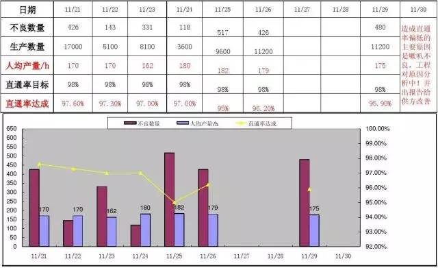

▶ 采用FTY 是衡量制造过程中各个工序的产品良品的质量水平,而采用RTY 或TPY 则是衡量整个制造过程的产品质量水平。采用FTY 或FPY/RTY/TPY 的唯一目的:衡量企业的能力。一次性良品产出率代表了企业的正常过程能力;亦可表征企业的质量控制水平。当RTY 提升时,代表产品的质量成本在降低。企业的生产过程质量控制与预测能力增强。因此,RTY/TPY 可以说是同CPK 和CP 等,是类似的企业能力水平的表征。

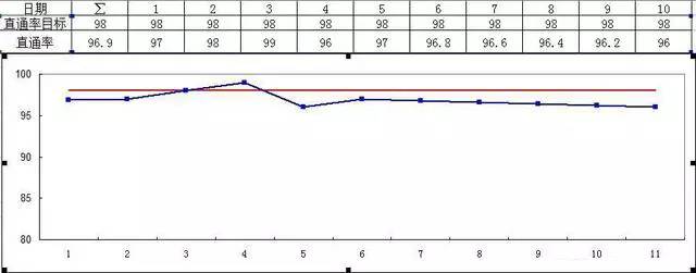

通过率Throughput yield 是测量过程产出的指标,它表明产品可以无缺损通过某一个作业的概率值。而直通率Rolled Throughput Yield (RTY)是测量产品可以无缺损通过整个流程的概率值。它也是产出率的指标之一。让我们举例来说明:
假定,整个流程有5 道作业组成。它们的通过率分别是0.95、0.93、0.98、0.98、0.94。那么,整个流程的直通率Rolled Throughput Yield 就是5 个通过率的乘积。
RTY = 0.98X0.93X0.95X0.98X0.94= 0.7976

通过率Throughput yield 是测量过程产出的指标,它表明产品可以无缺损通过某一个作业的概率值。而直通率Rolled Throughput Yield (RTY)是测量产品可以无缺损通过整个流程的概率值。它也是产出率的指标之一。还让我们举例来说明:
它的意思是,大约是80%的产品可以无缺损通过这5 个作业组成的整个流程。
