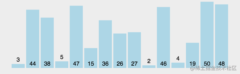

冒泡排序
排序的效果图
解法
当前解法为升序
冒泡排序的特点,是一个个数进行处理。第i个数,需要与后续的len-i-1个数进行逐个比较。
为什么是 `len-i-1`个数?
因为数组末尾的i个数,已经是排好序的,确认位置不变的了。
为什么确认位置不变,因为它们固定下来之前,已经和前面的数字都一一比较过了。

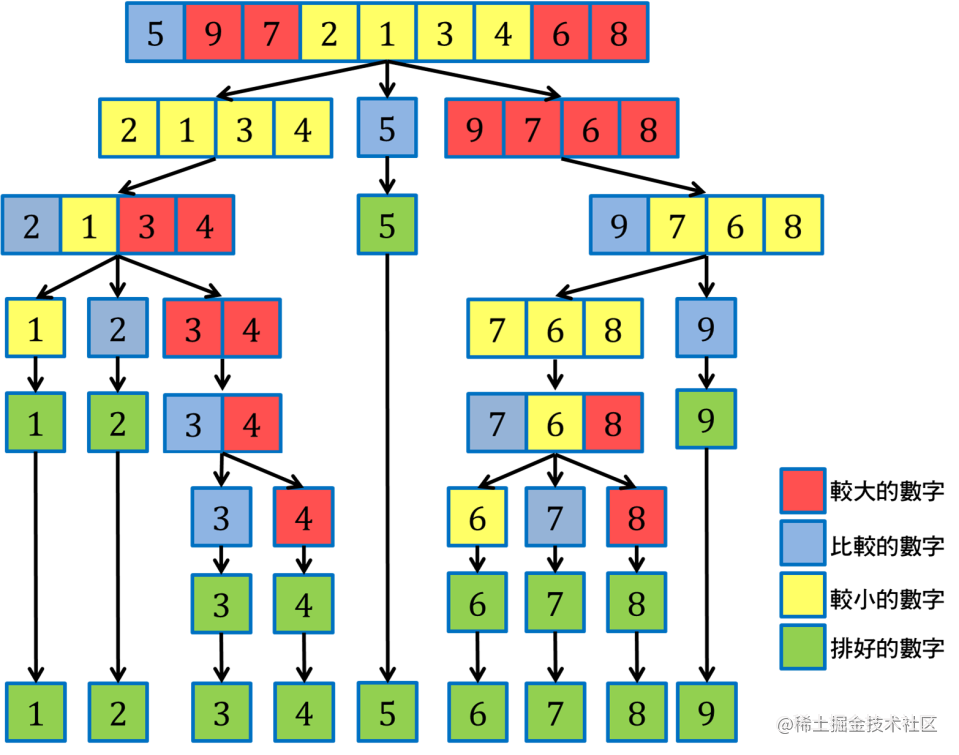

快速排序
概要
快速排序,使用的是分治法的思想。
通过选定一个数字作为比较值,将要排序其他数字,分为 >比较值 和 <比较值,两个部分。并不断重复这个步骤,直到只剩要排序的数字只有本身,则排序完成。
效果图
解法
1.  function quickSort(arr){
2.       sort(arr, 0, arr.length - 1);
3.       return arr;
4.       function sort(arr, low, high){
5.        if(low >= high){
6.            return;
7.        }
8.        let i = low;
9.        let j = high;
10.      const x = arr[i]; // 取出比较值x,当前位置i空出,等待填入
11.      while(i < j){
12.          // 从数组尾部,找出比x小的数字
13.          while(arr[j] >= x && i < j){
14.             j--;
15.          }
16.          // 将空出的位置,填入当前值, 下标j位置空出
17.          // ps:比较值已经缓存在变量x中
18.          if(i < j){
19.             arr[i] = arr[j]
20.             i++;
21.          }
22.          // 从数组头部,找出比x大的数字
23.          while(arr[i] <= x && i < j){
24.             i++;
25.          }
26.          // 将数字填入下标j中,下标i位置突出
27.          if(i < j){
28.             arr[j] = arr[i]
29.             j--;
30.          }
31.          // 一直循环到左右指针i、j相遇,
32.          // 相遇时,i==j, 所以下标i位置是空出的
33.      }
34.      arr[i] = x; // 将空出的位置,填入缓存的数字x,一轮排序完成
35.      // 分别对剩下的两个区间进行递归排序
36.      sort(arr, low, i - 1);
37.      sort(arr, i+1, high);
38.     }
39.}

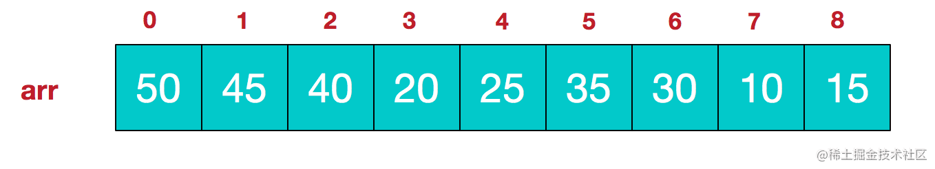

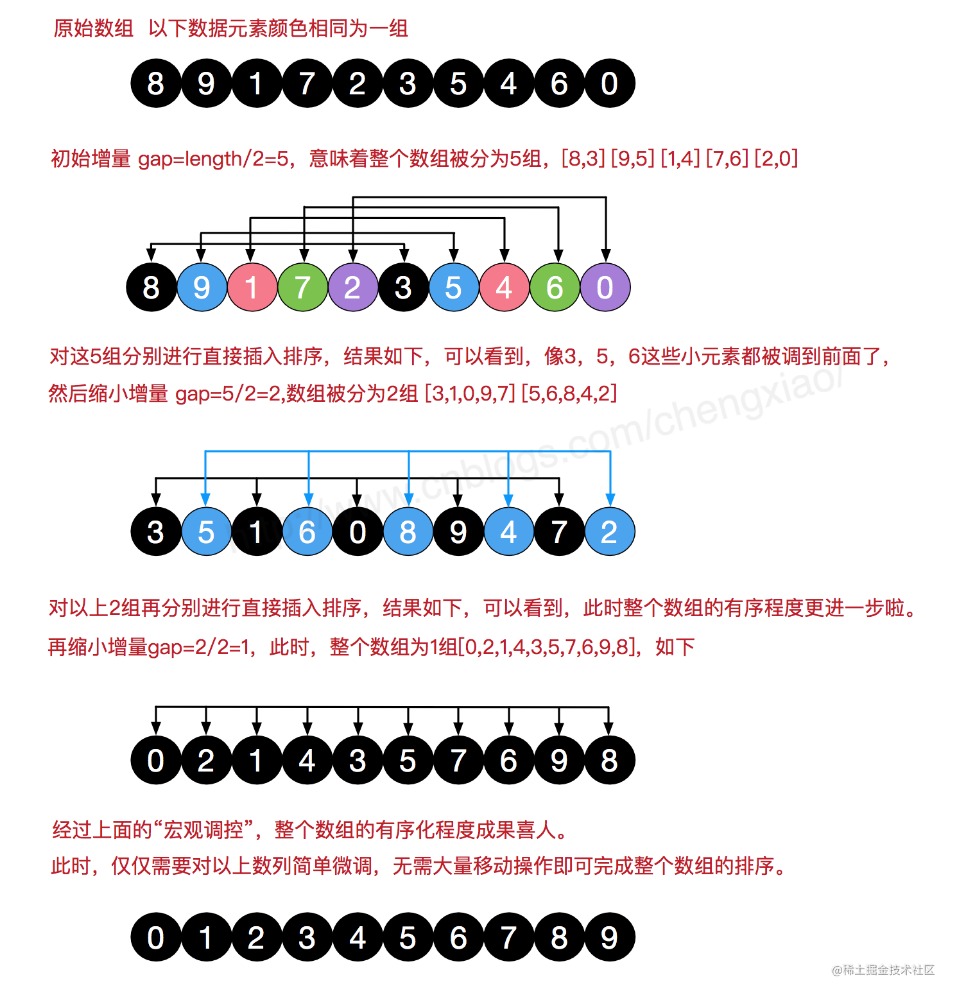

希尔排序
概要
希尔排序是一种插入排序的算法,它是对简单的插入排序进行改进后,更高效的版本。由希尔(Donald Shell)于1959年提出。
特点是利用增量,将数组分成一组组子序列,然后对子序列进行插入排序。
由于增量是从大到小,逐次递减,所以也称为缩小增量排序。
效果图
解法
注意点
插入排序时,并不是一个分组内的数字一次性用插入排序完成,而是每个分组交叉进行。
执行插入时,使用交换法
1.  function shellSort(arr){
2.       // 分组规则 gap/2 递减
3.       for(let gap = Math.floor(arr.length/2); gap > 0; gap = Math.floor(gap/2)){
4.        for(let i = gap; i < arr.length; i++){
5.            let j = i;
6.            // 分组内数字,执行插入排序,
7.            // 当下标大的数字,小于 下标小的数字,进行交互
8.            // 这里注意,分组内的数字,并不是一次性比较完,需要i逐步递增,囊括下个分组内数字
9.            while(j - gap >= 0 && arr[j] < arr[j - gap]){
10.             swap(j, j-gap);
11.             j = j - gap;
12.          }
13.      }
14.     }
15.
16.     return arr;
17.
18.     function swap(a, b){
19.      const tmp = arr[a];
20.      arr[a] = arr[b];
21.      arr[b] = tmp;
22.     }
23.}
执行插入时,使用移动法
2.
5.            let j = i;
6.            const x = arr[j]; // 缓存数字,空出位置
7.
8.            while(j - gap >= 0 && x < arr[j-gap]){
9.               arr[j] = arr[j - gap]; // 将符合条件的数字,填入空出的位置
10.             j = j - gap;
11.          }
12.          arr[j] = x; // 最后,将缓存的数字,填入空出的位置
13.      }
14.     }
15.
16.     return arr;
17.}

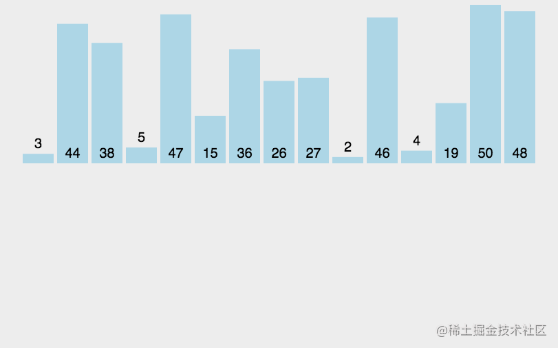

1.  function selectionSort(arr){
2.       const len = arr.length;
3.
4.       for(let i = 0; i < len-1; i++){
5.        let minIndex = i;
6.        for(let j = i+1; j < len; j++){
7.            if(arr[j] < arr[minIndex]){
8.               minIndex = j; // 保存最小数的下标
9.            }
10.      }
11.
12.      const tmp = arr[i];
13.      arr[i] = arr[minIndex];
14.      arr[minIndex] = tmp;
15.     }
16.
17.     return arr;
18.}

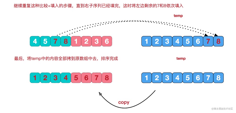

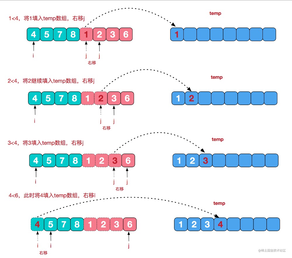

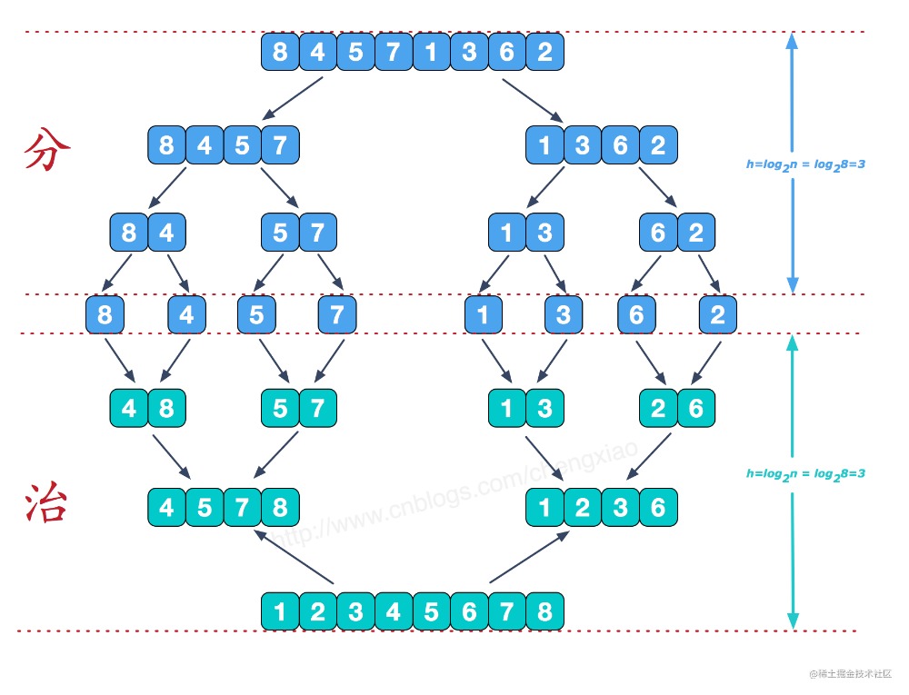

归并排序
概要
归并排序,利用分治思想,将大的数组,分解为小数组,直至单个元素。然后,使用选择排序的方式,对分拆的小数组,进行回溯,并有序合并,直至合并为一个大的数组。
效果图
小数组合并的过程
解法
1.  function mergeSort(arr){
2.       return sort(arr, 0, arr.length - 1); // 注意右区间是arr.length - 1
3.       // sort方法,进行递归
4.       function sort(arr, left, right){
5.        // 当left !== right时,证明还没分拆到最小元素
6.        if(left < right){
7.            // 取中间值,分拆为两个小的数组
8.            const mid = Math.floor((left+right) / 2);
9.            const leftArr = sort(arr, left, mid);
10.          const rightArr = sort(arr, mid+1, right);
11.          // 递归合并
12.          return merge(leftArr, rightArr)
13.      }
14.      // left == right, 已经是最小元素,直接返回即可
15.      return left >= 0 ? [arr[left]] : [];
16.     }
17.     // 合并两个有序数组
18.     function merge(leftArr, rightArr){
19.      let left = 0;
20.      let right = 0;
21.      const tmp = [];
22.      // 使用双指针,对两个数组进行扫描
23.      while(left < leftArr.length && right < rightArr.length){
24.          if(leftArr[left] <= rightArr[right]){
25.             tmp.push(leftArr[left++]);
26.          }else{
27.             tmp.push(rightArr[right++]);
28.          }
29.      }
30.      // 合并剩下的内容
31.      if(left < leftArr.length){
32.          while(left < leftArr.length){
33.             tmp.push(leftArr[left++]);
34.          }
35.      }
36.      if(right < rightArr.length){
37.          while(right < rightArr.length){
38.             tmp.push(rightArr[right++]);
39.          }
40.      }
41.      return tmp;
42.     }
43.}

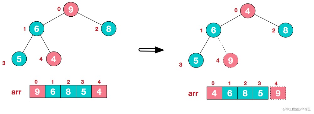

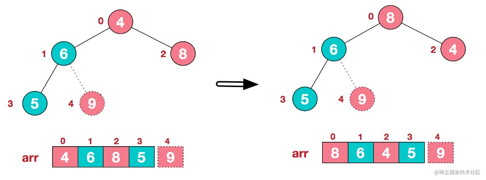

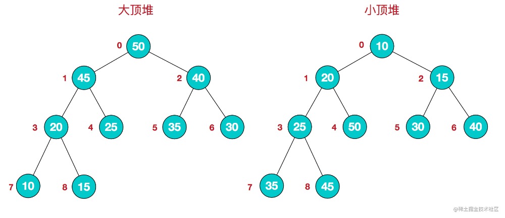

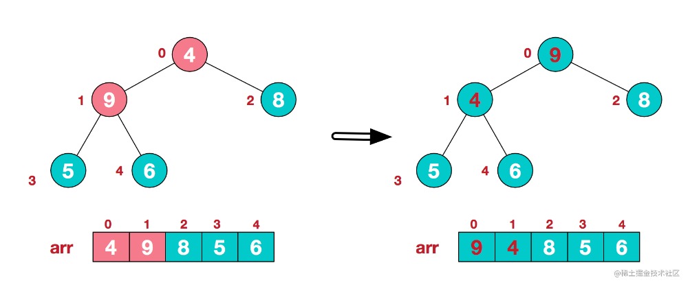

堆排序
概要
堆的表示形式
逻辑结构的表示如下:
在物理数据层的表示如下:
堆排序,是选择排序的优化版本,利用数据结构——树,对数据进行管理。
以大顶堆为例:
  1. 通过构建大顶堆
  2. 将堆顶的最大数拿出,与堆底的叶子节点进行交换
  3. 接着,树剪掉最大数的叶子
  4. 再对堆进行调整,重新变成大顶堆
  5. 返回步骤2,以此循环,直至取出所有数
效果图

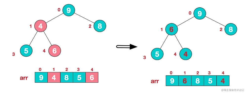

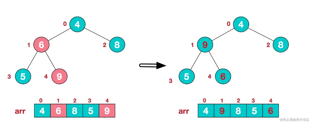

在实现代码时,构建大顶堆时,先保证左右子树的有序,再逐步扩大到整棵树。
构建大顶堆
从第一个非叶子节点开始,调整它所在的子树
调整下标1节点的子树后,向上继续调整它的父节点(下标0)所在的子树
最后,完成整个树的调整,构建好大顶堆。

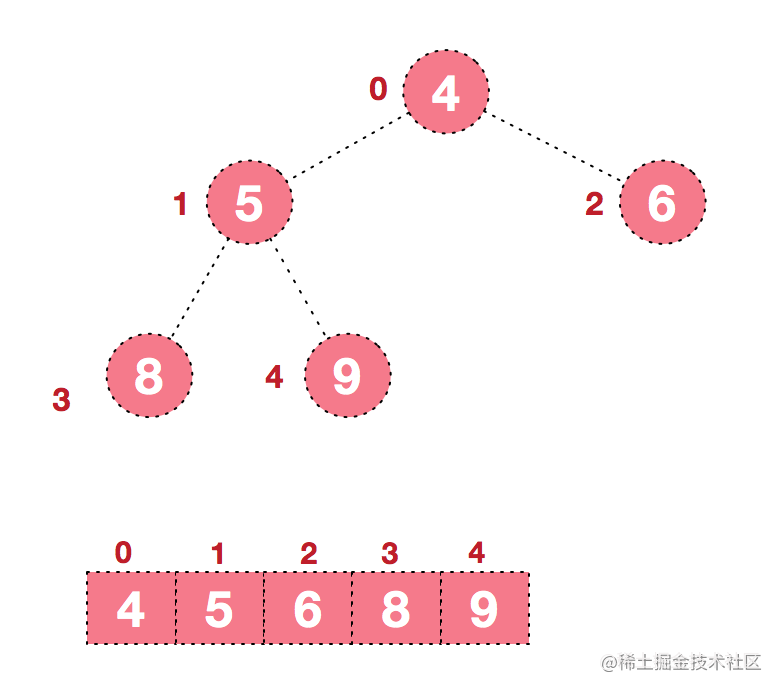

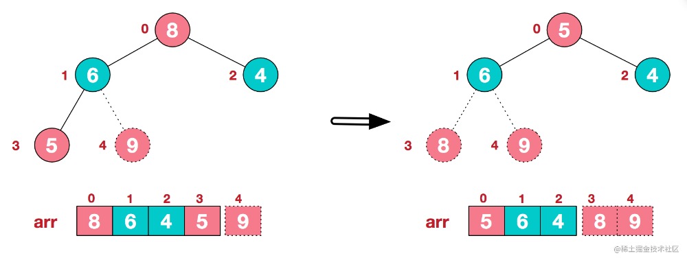

逐个抽出堆顶最大值
堆顶数字与最末尾的叶子数字交换,抽出堆顶数字9。
此时,数字9位置固定下来,树剪掉9所在的叶子。然后,重新构建大顶堆。
大顶堆构建好后,继续抽出堆顶数字8,然后再次重新构建大顶堆。
最后,所有节点抽出完成,代表排序已完成。
解法
以大顶堆为例,对数组进行升序排序
注意点
树的最后一个非叶子节点:(arr.length / 2) - 1
非叶子节点i的左叶子节点: i*2+1
非叶子节点i的右叶子节点: i*2+2
1.  function heapSort(arr){
2.       // 初次构建大顶堆
3.       for(let i = Math.floor(arr.length/2) - 1; i >= 0; i--){
4.        // 开始的第一个节点是 树的最后一个非叶子节点
5.        // 从构建子树开始,逐步调整
6.        buildHeap(arr, i, arr.length);
7.       }
8.       // 逐个抽出堆顶最大值
9.       for(let j = arr.length -1 ; j > 0; j--){
10.      swap(arr, 0, j); // 抽出堆顶(下标0)的值,与最后的叶子节点进行交换
11.      // 重新构建大顶堆
12.      // 由于上一步的堆顶最大值已经交换到数组的末尾,所以,它的位置固定下来
13.      // 剩下要比较的数组,长度是j,所以这里的值length == j
14.      buildHeap(arr, 0, j);
15.     }
16.     return arr;
17.     // 构建大顶堆
18.     function buildHeap(arr, i, length){
19.      let tmp = arr[i];
20.      for(let k = 2*i+1; k < length; k = 2*k+1){
21.          // 先判断左右叶子节点,哪个比较大
22.          if(k+1 < length && arr[k+1] > arr[k]){
23.             k++;
24.          }
25.          // 将最大的叶子节点,与当前的值进行比较
26.          if(arr[k] > tmp){
27.             // k节点大于i节点的值,需要交换
28.             arr[i] = arr[k]; // 将k节点的值与i节点的值交换
29.             i = k; // 注意:交换后,当前值tmp的下标是k,所以需要更新
30.          }else{
31.             // 如果tmp大于左右子节点,则它们的子树也不用判断,都是小于当前值
32.             break;
33.          }
34.      }
35.      // i是交换后的下标,更新为tmp
36.      arr[i] = tmp;
37.     }
38.     // 交换值
39.     function swap(arr, i, j){
40.      const tmp = arr[i];
41.      arr[i] = arr[j];
42.      arr[j] = tmp;
43.     }
44.}

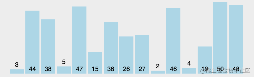

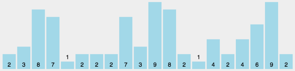

计数排序
概要
计数排序的要点,是开辟一块连续格子组成的空间,给数据进行存储。
将数组中的数字,依次读取,存入其值对应的下标中。
储存完成后,再按照空间的顺序,依次读取每个格子的数据,输出即可。
所以,计数排序要求排序的数据,必须是有范围的整数。
效果图
解法
1.  function countingSort(arr){
2.      let maxValue = Number.MIN_VALUE;
3.      let minValue = Number.MAX_VALUE;
4.      let offset = 0; // 位移,用于处理负数
5.      const result = [];
6.      // 取出数组的最大值, 最小值
7.      arr.forEach(num => {
8.          maxValue = num > maxValue ? num : maxValue;
9.          minValue = num > minValue ? minValue : num;
10.    });
11.    if(minValue < 0){
12.        offset = -minValue;
13.    }
14.    const bucket = new Array(maxValue+offset+1).fill(0); // 初始化连续的格子
15.    // 将数组中的每个数字,根据值放入对应的下标中,
16.    // `bucket[num] == n`格子的意义:存在n个数字,值为num
17.    arr.forEach(num => {
18.        bucket[num+offset]++;
19.    });
20.    // 读取格子中的数
21.    bucket.forEach((store, index) => {
22.        while(store--){
23.            result.push(index - offset);
24.        }
25.    });
26.    return result;
27.}

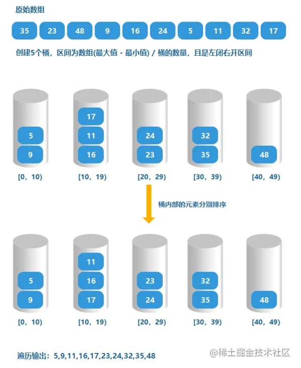

桶排序
概要
桶排序是计数排序的优化版,原理都是一样的:分治法+空间换时间。
将数组进行分组,减少排序的数量,再对子数组进行排序,最后合并即可得到结果。
效果图
解法
对桶内数字的排序,本文采用的是桶排序递归。其实它的本质是退化到计数排序。
1.  function bucketSort(arr, bucketSize = 10){
2.       // bucketSize 每个桶可以存放的数字区间(0, 9]
3.       if(arr.length <= 1){
4.        return arr;
5.       }
6.       let maxValue = arr[0];
7.       let minValue = arr[0];
8.       let result = [];
9.       // 取出数组的最大值, 最小值
10.     arr.forEach(num => {
11.      maxValue = num > maxValue ? num : maxValue;
12.      minValue = num > minValue ? minValue : num;
13.     });
14.     // 初始化桶的数量
15.     const bucketCount = Math.floor((maxValue - minValue)/bucketSize) + 1; // 桶的数量
16.     // 初始化桶的容器
17.     // 注意这里的js语法,不能直接fill([]),因为生成的二维下标数组,是同一个地址
18.     const buckets = new Array(bucketCount).fill(0).map(() => []);
19.     // 将数字按照映射的规则,放入桶中
20.     arr.forEach(num => {
21.      const bucketIndex = Math.floor((num - minValue)/bucketSize);
22.      buckets[bucketIndex].push(num);
23.     });
24.     // 遍历每个桶内存储的数字
25.     buckets.forEach(store => {
26.      // 桶内只有1个数字或者空桶,或者都是重复数字,则直接合并到结果中
27.      if(store.length <= 1 || bucketSize == 1){
28.          result = result.concat(store);
29.          return;
30.      }
31.      // 递归,将桶内的数字,再进行一次划分到不同的桶中
32.      const subSize = Math.floor(bucketSize/2); // 减少桶内的数字区间,但必须是最少为1
33.      const tmp = bucketSort(store, subSize <= 1 ? 1: subSize);

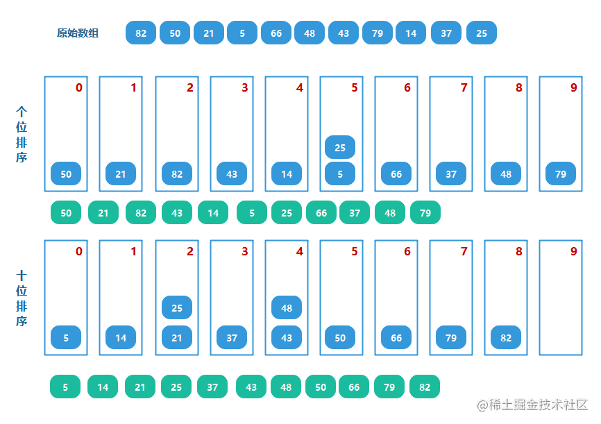

概述
基数排序,一般是从右到左,对进制位上的数字进行比较,存入[0, 9]的10个桶中,进行排序。
从低位开始比较,逐位进行比较,让每个进制位(个、十、百、千、万)上的数字,都能放入对应的桶中,形成局部有序。
为什么10个桶?
因为十进制数,是由0-9数字组成,对应的进制位上的数字,都会落在这个区间内,所以是10个桶。
基数排序有两种方式:
  • MSD 从高位开始进行排序
  • LSD 从低位开始进行排序
效果图
解法
当前解法,只适用正整数的场景。
负数场景,需要加上偏移量解决。可参考 计数排序 的解法。

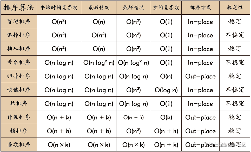

算法复杂度
