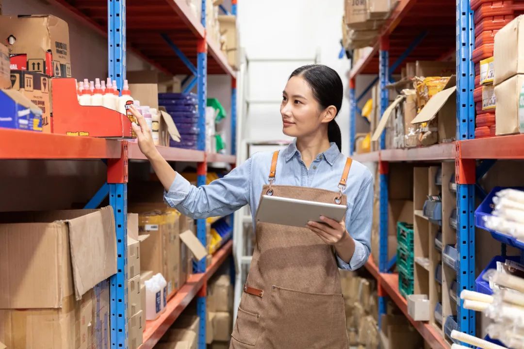

在收到订单后,我们要进行拣货Picking,它的意思是根据订单上的明细,从仓库里挑选出客户要的商品,经过包装后发送到客户手上。
在这些过程中主要有入库、存储和出库流程。入库是比较容易操作的,因为通常是大批量的产品,以托盘为单位入库上架,最小的单位是纸箱,我们不会接受更小包装的商品了,比如塑料袋就不行,因为它不易于堆垛储存。
入库标准定义好了,存储也就相对容易,但是出库则比较复杂,因为我们必须准备好每一件不同的商品,然后再发送给客户。
由于入库和存储标准化程度高,所以运营费用比较低,而拣货的费用较高,这个过程是准备客户的订单,把不同的商品从仓库里挑选出来。
在许多公司里,拣货依然是靠手工完成的,随着人力成本越来越高,拣货的费用也水涨船高。有些人可能会说“为什么不用仓库自动化拣货呢?”这个理念确实很先进,但我们必须考虑到自动化系统的成本。
除此之外还要考虑到我们的产品特性,主要是尺寸和种类。有些商品形状是不规则的,比如超长的商品,它可能不是很重,但相当占地方,自动化设备需要具备很高的灵活性才行。
是否需要为了少量此类商品,特意部署一些自动化设备呢?相比之下,人比机器灵活多了,可以更快地处理异形件的拣货。
从成本上考虑,现阶段能够负担得起仓储自动化的公司毕竟还是少数,大多数公司是依靠仓库员工完成挑选。
考虑到劳动力资源越来越稀缺,成本越来越高,所以我们在设计仓库时,必须考虑如何提高拣货效率。具体来说就是要优化拣货的路径,减少工人准备订单的时间。
如何来实现这个目标呢?这里有三个关键点供大家参考。
