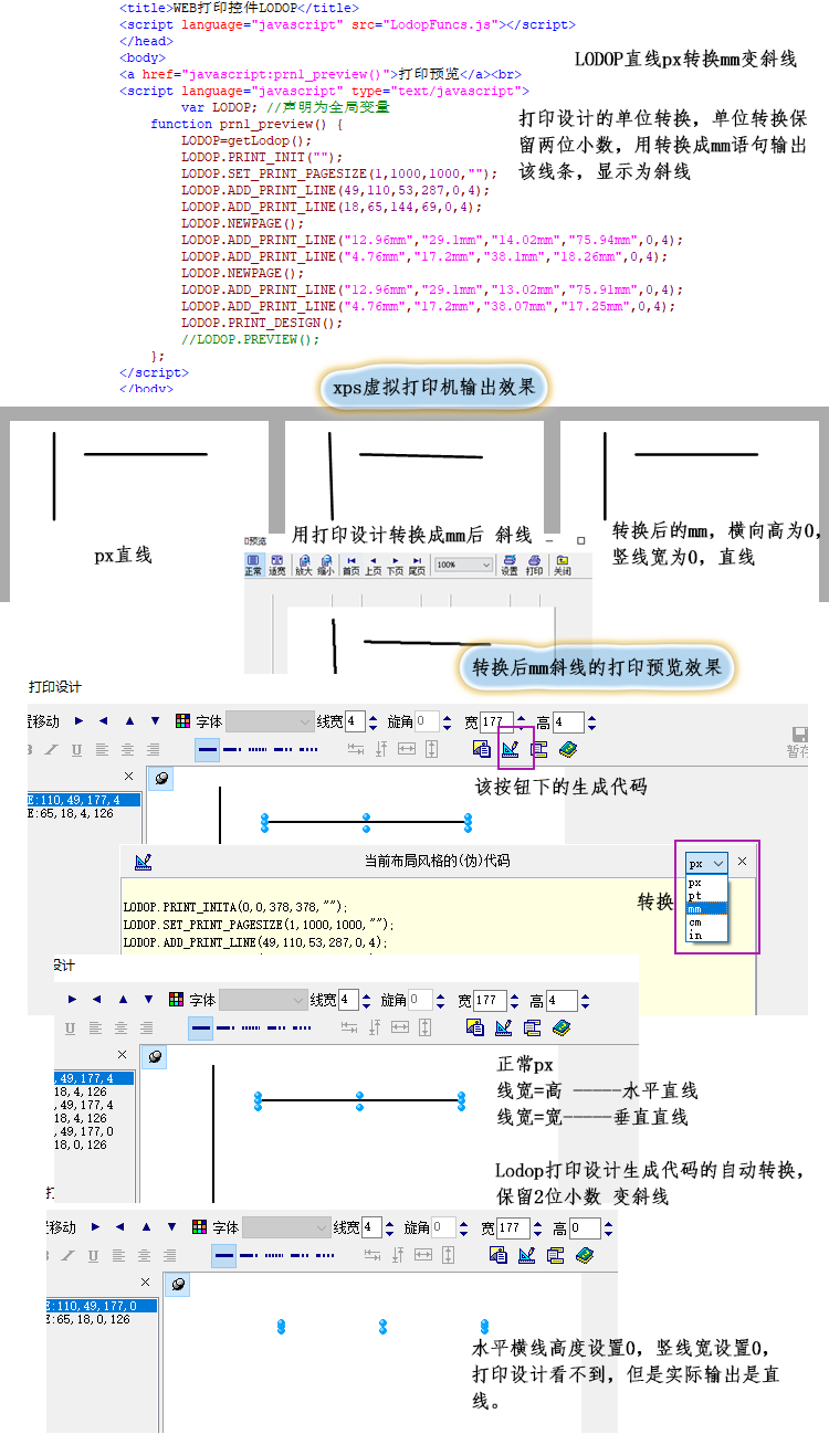

而LODOP的打印设计生成代码的时候,可以选择单位转换,但是如上的换算关系,换算之后存在差值,换算的是保留两位小数,因此会出现,同一条直线,在打印设计里用px设计后打印出来是直线,但是用打印设计的生成代码的单位转换后,直线就不是直线,而是斜线了。
有客户反馈,横线把高设置成0,竖线把宽设置成0,用转换后的mm单位就可以了,个人实际测试了一下,确实是可以的,预览和打印都变成直线了,只是在打印设计,线条是看不出来的,只有左侧打印项列表能看到打印项的存在,点击左侧打印项列表可以选中打印项,查看到线条的位置。

图示:
如图,打印设计的单位转换,单位转换保留两位小数,用转换成mm语句输出该线条,显示为斜线。
水平横线高度设置0,竖线宽设置0,打印设计看不到,但是实际输出是直线。
Lodop打印设计生成代码的自动转换,保留2位小数。
单位换算1in = 2.54cm = 25.4mm = 72pt = 96px。
打印设计的默认px单位:
LODOP.ADD_PRINT_LINE(49,110,53,287,0,4);
LODOP.ADD_PRINT_LINE(18,65,144,69,0,4);
经过打印设计生成代码自动转换mm后:
LODOP.ADD_PRINT_LINE("12.96mm","29.1mm","14.02mm","75.94mm",0,4);
LODOP.ADD_PRINT_LINE("4.76mm","17.2mm","38.1mm","18.26mm",0,4);
