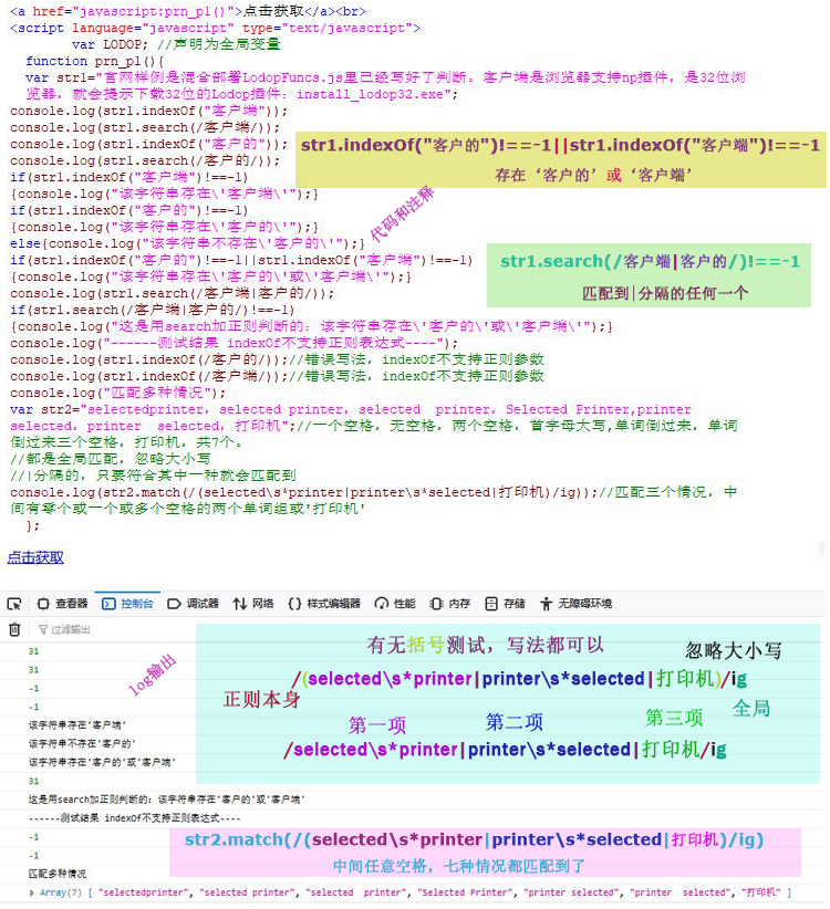

如测试和图示中,七种情况都匹配到了。
测试代码:
<a href="javascript:prn_p1()">点击获取</a><br>
var LODOP; //声明为全局变量
function prn_p1(){
var str1="官网样例是混合部署LodopFuncs.js里已经写好了判断。客户端是浏览器支持np插件,是32位浏览器,就会提示下载32位的Lodop插件:install_lodop32.exe";
 console.log(str1.indexOf(
"客户端"));
 console.log(str1.search(
/客户端/));
"客户的"));
/客户的/));
 if(str1.indexOf("客户端")!==-1){console.log("该字符串存在\'客户端\'");}
 if(str1.indexOf("客户的")!==-1){console.log("该字符串存在\'客户的\'");}else{console.log("该字符串不存在\'客户的\'");}
 if(str1.indexOf("客户的")!==-1||str1.indexOf("客户端")!==-1){console.log("该字符串存在\'客户的\'或\'客户端\'");}
/客户端|客户的/));
 if(str1.search(/客户端|客户的/)!==-1){console.log("这是用search加正则判断的:该字符串存在\'客户的\'或\'客户端\'");}
 console.log(
"------测试结果 indexOf不支持正则表达式----");
/客户的/));//错误写法,indexOf不支持正则参数
 console.log(str1.indexOf(/客户端/));//错误写法,indexOf不支持正则参数
 console.log("匹配多种情况");
 var str2="selectedprinter,selected printer,selected  printer,selected Printer,printer selected,printer  selected,打印机";//一个空格,无空格,两个空格,首字母大写,单词倒过来,单词倒过来三个空格,打印机,共7个。
都是全局匹配,忽略大小写
|分隔的,只要符合其中一种就会匹配到
 console.log(str2.match(/(selected\s*printer|printer\s*selected|打印机)/ig));//匹配三个情况,中间有零个或一个或多个空格的两个单词组或'打印机'
</script>
图示:
