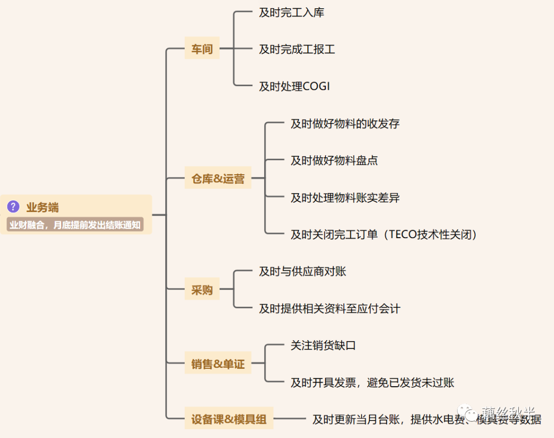

一、业务端
成本月结不仅涉及财务,而且涉及业务。一般在20号左右,通知相关部门及时处理当月事项。车间及时完工入库、仓库及时做好物料收发存及盘点、采购及时与供应商对账、单证及时开具发票、人事及时提供出勤数据、设备及时提供水电数据等。

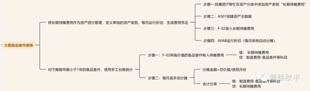

PS:大额但不符合资本化定义的备品备件,为避免成本的大起大落,会在使用期内对其进行摊销。主要处理方法有两种,一种是将其作为资产进行管理,定义单独的资产类别,每月系统自动折旧;另一种是手工台账统计,每月手工摊销。

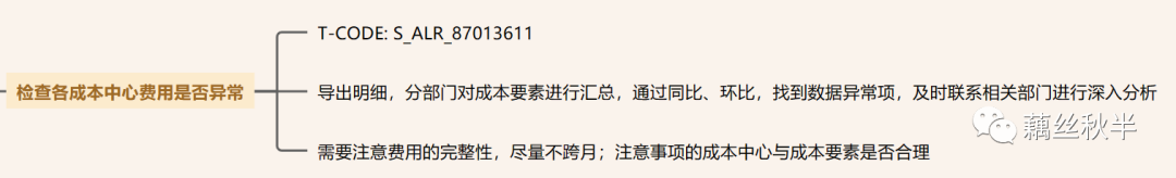

一是成本中心费用检查。月底计提完相关费用后,我会进3611报表检查各成本中心的费用。导出明细,分部门对成本要素进行汇总,通过同比、环比,找到数据异常项,及时联系相关部门处理。需要特别注意费用的完整性,尽量不跨月;注意相关事项的科目选择是否合理,成本中心是对应。

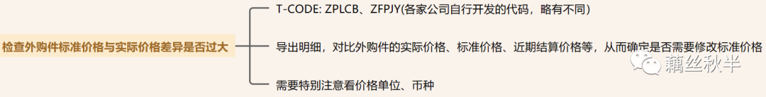

二是外购件标准价格检查。导出物料明细,对比外购件的实际价格、标准价格、近期结算价格等,从而确定是否需要修改标准价格(如果物料的标准成本与实际成本相差较大,将会产生未分摊差异,造成成本异常)

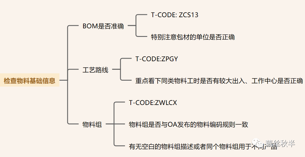

三是检查物料基础信息。BOM是否准确,包材单位有无扩大;同类物料工时是否有较大出入、工作中心是否正确;物料组是否规范。

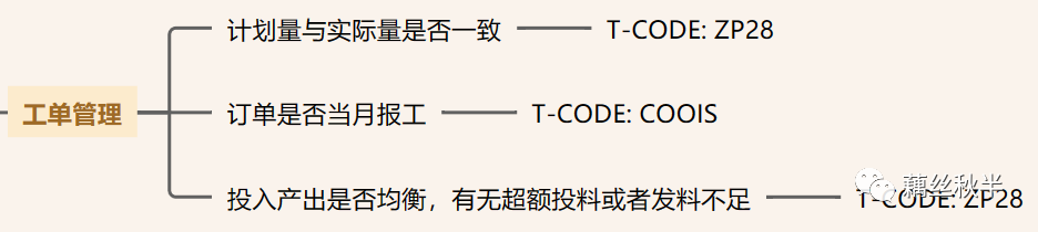

四是工单管理。注意查看报工数量是否准确,是否及时报工入库,投入产出是否均衡,有无超额投料或者发料不足。
