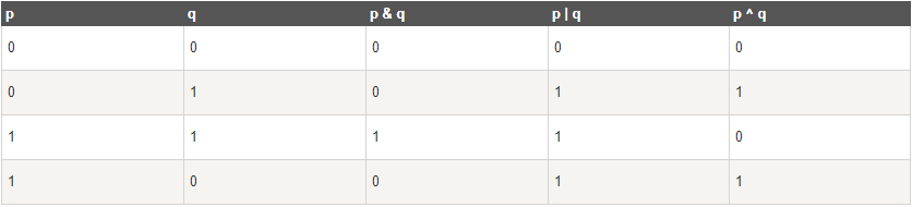

&、 | 和 ^ 的真值表如下所示:

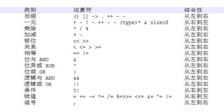

运算符优先级
运算符的优先级确定表达式中项的组合。这会影响到一个表达式如何计算。
某些运算符比其他运算符有更高的优先级,例如,乘除运算符具有比加减运算符更高的优先级。
例如 x = 7 + 3 * 2,在这里,x 被赋值为 13,而不是 20,因为运算符 * 具有比 + 更高的优先级,所以首先计算乘法 3*2,然后再加上 7。
下表将按运算符优先级从高到低列出各个运算符,具有较高优先级的运算符出现在表格的上面,具有较低优先级的运算符出现在表格的下面。在表达式中,较高优先级的运算符会优先被计算。

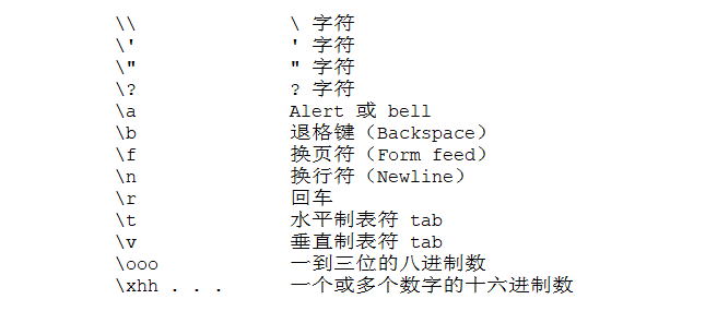

在 C# 中有一些特定的字符,当它们的前面带有反斜杠时有特殊的意义,可用于表示换行符(\n)或制表符 tab(\t)。
列出一些转义序列码:
namespace EscapeChar
    class Program
        static void Main(string[] args)
            Console.WriteLine("Hello\tChengLiangKeJi\n\n");
            Console.ReadLine();
