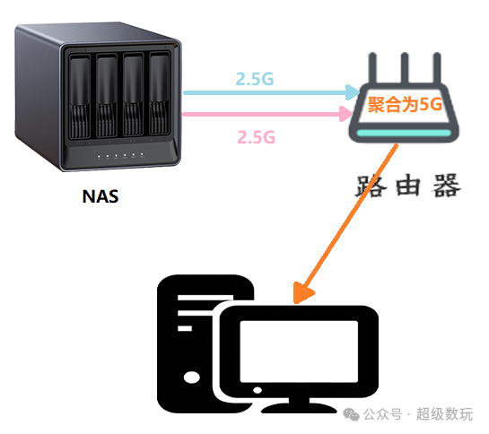

2.1动态链接聚合
其中动态链接聚合是在NAS最常见的一种聚合模式,通常NAS厂商会将其成为“链路聚合”,它可以通过双2.5G网口绑定的形式将两个网口的带宽合并,形成一个逻辑上的高带宽连接,以提供更高的传输速率。亦可理解为将两条带宽的速率叠加在一起,比较适用于需要大流量传输的场景,例如高清视频编辑、大规模数据备份等。
然而,需要注意的是,启用该模式需要交换机支持IEEE 802.3ad协议,并且需要在交换机内进行网口绑定才能正常使用,操作流程比较繁琐。
优点:可实现带宽速率叠加,提高传输速率
缺点:需要特定交换机
SMB多通道
相较于动态链路聚合,我更建议你购买具备SMB多通道功能的NAS。从本质上讲,SMB多通道与动态链路聚合一样,都能实现两个网口速率的叠加,达到1+1=2的效果。以一台拥有两个2.5G网口的NAS为例,通过SMB多通道功能,就可以将NAS的读写速率提升至5Gbps,与动态链路聚合的效果相媲美。
而且,SMB多通道的优势在于无需像动态链路聚合那样,必须在特定的交换机/路由器进行网口绑定才能实现速率叠加。只需在开启SMB多通道功能后,从NAS引出两根网线连接到交换机/路由器即可。这一过程更为简洁方便,无须对现有网络设备进行任何额外的配置或更改。
优势:①不需要对网口进行绑定,使用普通交换机或路由器即可,可低成本实现带宽速率叠加
②配置简易

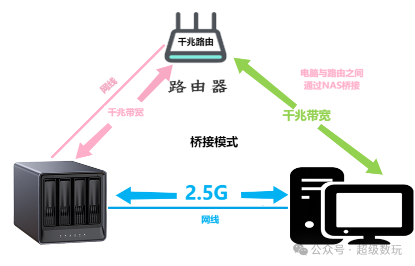

3、桥接模式
桥接模式是一种比较实用的网口模式,并且我认为它可以作为想享受高速带宽,但又不想花钱升级交换机/路由器人群在购买NAS时,可以专门去看一下设备是否支持该功能。
桥接模式就相当于把NAS当成一台交换机,以双2.5GNAS为例,开启桥接模式,一个网口连接电脑,另一个网口连接路由,即在无视上级路由带宽,在NAS与电脑之间组建2.5G局域网,提高电脑访问NAS速率。而且还可以缓解交换机网口压力,空出更多的网口连接其他设备,但电脑与外网连接的速率还是由上级路由决定。
该模式非常老旧小区因为带宽上限没有升级路由器或不想额外花钱升级路由器又想体验2.5G网口高速传输的用户。
          优势:①无需升级路由设备即可高速访问NAS
      ②缓解路由网口压力

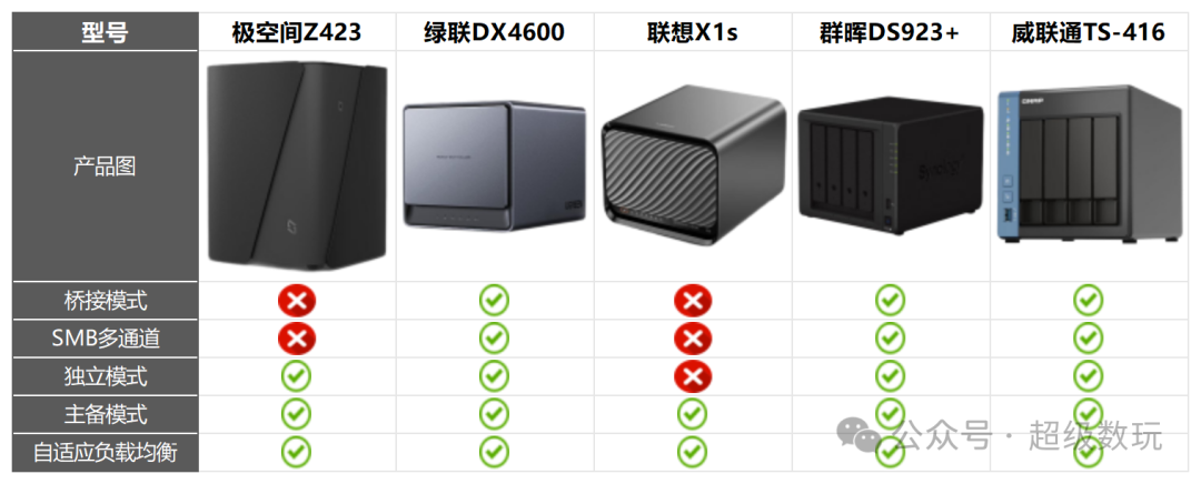

NAS参数购买建议
尽管当前市面上支持双2.5G网口的NAS比比皆是,但出于研发成本的考虑,并非所有NAS都支持所有网口模式。因此,整理出以下几条购买建议,以供大家参考。
低成本高速率:如果你不想额外花费过多的时间和金钱升网络设备,那么你可以考虑带有桥接模式或SMB多通道功能的NAS。虽然,动态链接聚合也能达到和SMB多通道一样的效果,但它需要投入的设备成本和配置难度都比SMB多通道要高,不具备性价比优势。
外网传输可靠性:对于对外网访问稳定性要求较高的用户,可以选择带有独立模式或主备模式的NAS进行数据传输。具体选择哪种模式,取决于实际需求和网络环境。如果需要高可用性和高可靠性,可以选择独立模式;如果对网络中断敏感,可以选择主备模式。无论哪种模式,都可以提高网络传输的可靠性和稳定性,保证数据的安全和连续性。
自适应负载均衡:对NAS网络没有过多要求,只希望能够实现基本的负载均衡的用户,可以选择支持自适应负载均衡模式的NAS设备。自适应负载均衡可以根据网络流量和设备负载情况,动态地分配数据传输任务到不同的网口或通道上,从而实现负载均衡和优化网络的作用。
在对市面上的多款热门NAS进行对比后发现,绿联DX4600、群晖DS923+以及威联通TS-416网口支持的功能更全面。
   如果你近期想入手一台NAS,同时对网络需求尚未明确的话,绿联DX4600或许是个不错的选择,无论从硬件配置,还是价格角度来看,它都是一款极具竞争力的产品,N5105处理器+16G DDR4内存的配置,无论是日常存取文件还是部署Docker都能轻松应对,而且双网口也能兼容大多数网络模式,即使你不想额外升级其他网络设备,也依然能够享受文件传输的极速体验,最重要的是,绿联DX4600上手门槛非常低,操作界面和网盘类似,也不需要繁琐的配置流程,通电就能用。
   或者对NAS的可操作性有更高的要求,不妨考虑一下群晖和威联通,这两家厂商把很多功能的权限都交换给了用户,唯一的缺点就是上手门槛比较高,不适合NAS小白。
通过对比最让我出乎意料的是,定价卖到6299的极空间Z423竟然不支持SMB多通道,只能通过对路由器/交换机有特定要求,操作较为繁琐的链路聚合来提升存取速率,这多多少少有点不太友好,毕竟这个价格对于消费者而言“这个功能我可以不用,但你不能没有”,更何况这是一个非常实用的功能。
