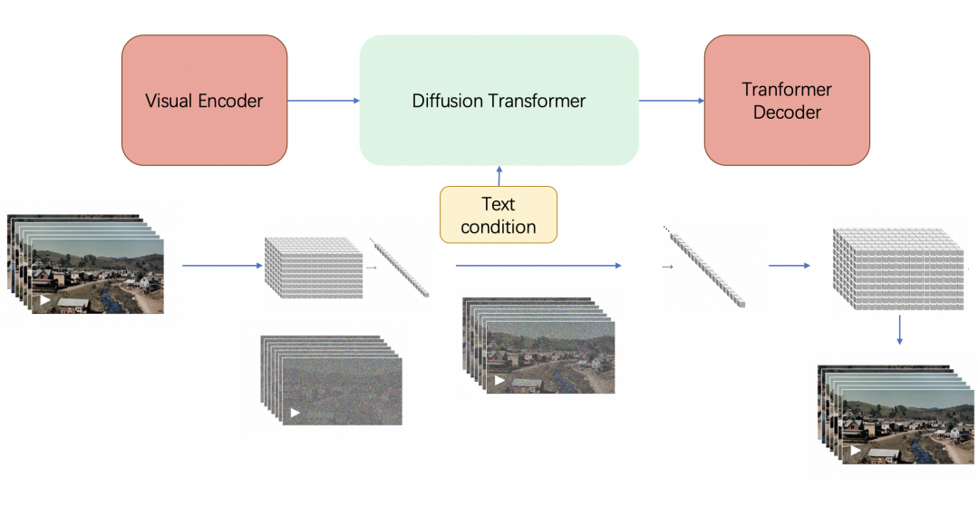

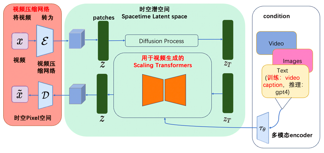

最终,sora由三大Transformer组件组成(如果你还不了解transformer或注意力机制,请读此文):Visual Encoder(即Video transformer,类似下文将介绍的ViViT)、Diffusion Transformer、Transformer Decoder,具体而言

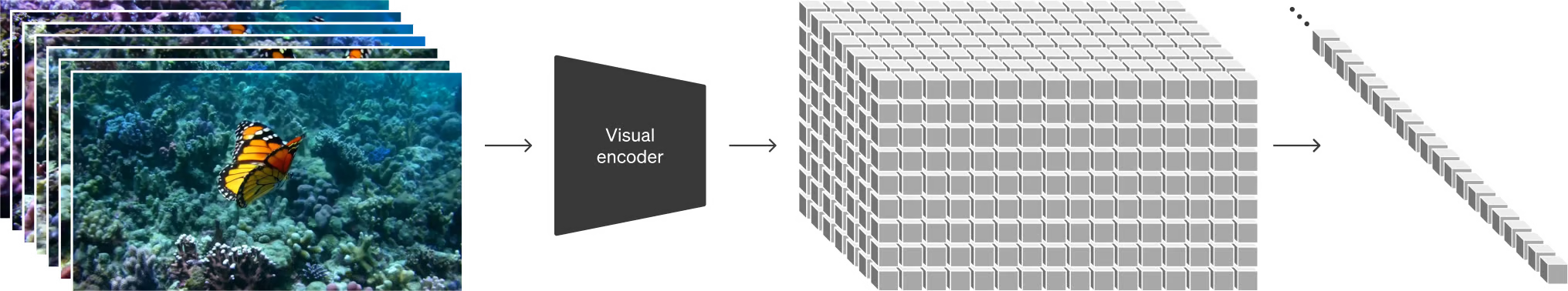

  1. 训练中,给定一个原始视频
      Visual Encoder将视频压缩到较低维的潜在空间(潜在空间这个概念在stable diffusion中用的可谓炉火纯青了,详见此文的第三部分)
      然后把视频分解为在时间和空间上压缩的潜在表示(不重叠的3D patches),即所谓的一系列时空Patches
      再将这些patches拉平成一个token序列,这个token序列其实就是原始视频的表征:visual token序列

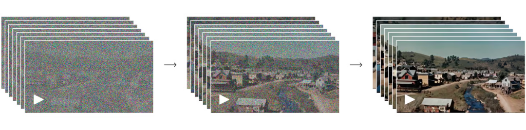

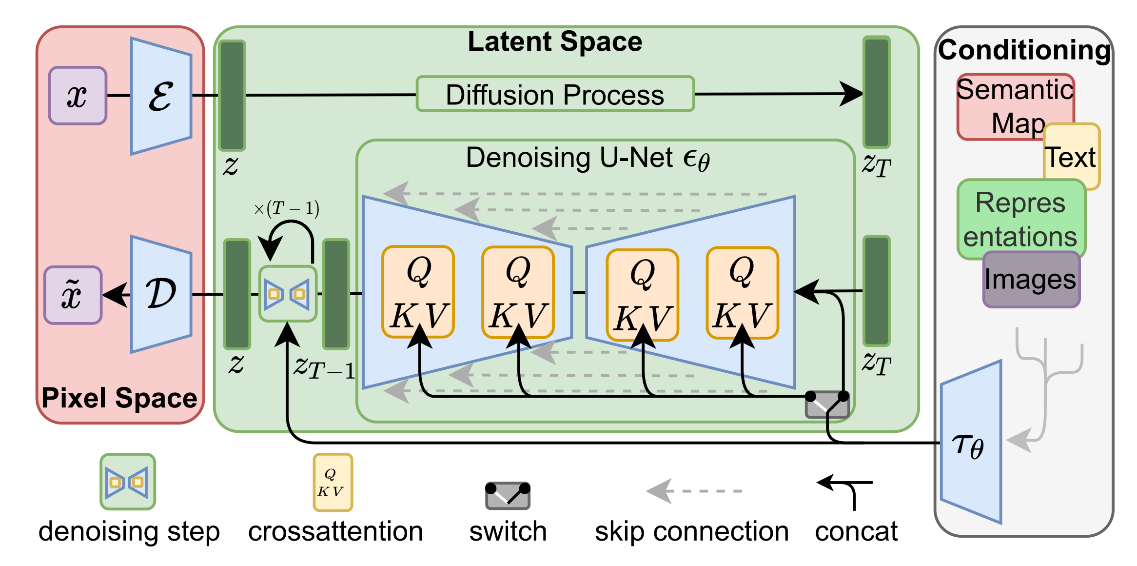

  2. Sora 在这个压缩的潜在空间中接受训练,还是类似扩散模型那一套,先加噪、再去噪
    这里,有两点必须注意的是
      1 扩散时卷积结构U-net被替换成了transformer结构的DiT(加之视觉元素转换成token之后,transformer擅长长距离建模,下文详述DiT)
      2 视频中这一系列帧在上个过程中是同时被编码的,去噪也是一系列帧并行去噪的(每一帧逐步去噪、多帧并行去噪)
    此外,去噪过程中,可以加入去噪的条件(即text condition),这个去噪条件可以是原始视频的描述,也可以是二次创作的prompt
    比如可以将visual tokens视为query,将text tokens作为key和value,然后类似SD那样做cross attention
  3. OpenAI 还训练了相应的Transformer解码器模型,将生成的潜在表示映射回像素空间,从而生成视频
你会发现,上述整个过程,其实和SD的原理是有较大的相似性(SD原理详见此文《从CLIP到DALLE1/2、DALLE 3、Stable Diffusion、SDXL Turbo、LCM》的3.2节),当然,不同之处也有很多,比如视频需要一次性还原多帧、图像只需要还原一帧
网上也有不少人画出了sora的架构图,比如来自魔搭社区的

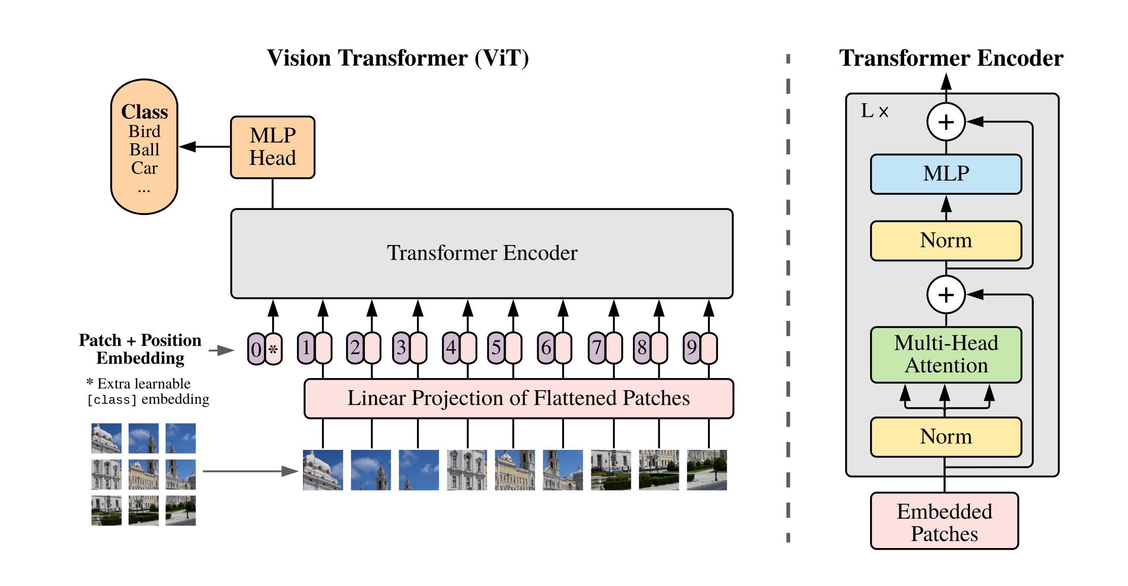

  1. 故为降低处理的复杂度,可以类似ViT把一张图像划分为九宫格(如下图的左下角),如此,处理9个图像块总比一次性处理250 x 250个像素维度 要好不少吧(ViT的出现直接挑战了此前CNN在视觉领域长达近10年的绝对统治地位,其原理细节详见本文开头提到的此文第4部分)

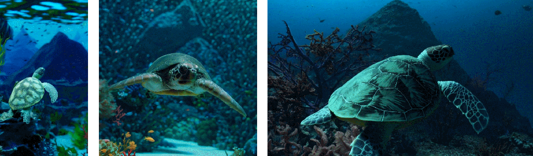

  1. 三维一致性(下图左侧)
    Sora 可以生成动态摄像机运动的视频。随着摄像机的移动和旋转,人物和场景元素在三维空间中的移动是一致的
    针对这点,sora一作Tim Brooks说道,sora学习了大量关于3D几何的知识,但是我们并没有事先设定这些,它完全是从大量数据中学习到的
    长序列连贯性和目标持久性(上图右侧)
    视频生成系统面临的一个重大挑战是在对长视频进行采样时保持时间一致性
    例如,即使人、动物和物体被遮挡或离开画面,Sora 模型也能保持它们的存在。同样,它还能在单个样本中生成同一角色的多个镜头,并在整个视频中保持其外观

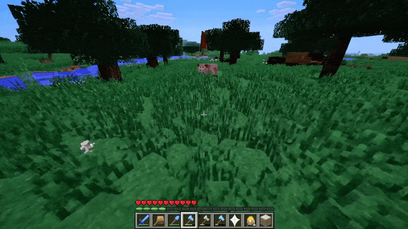

    模拟数字世界(上图右侧)
    视频游戏就是一个例子。Sora 可以通过基本策略同时控制 Minecraft 中的玩家,同时高保真地呈现世界及其动态。只需在 Sora 的提示字幕中提及 「Minecraft」,就能零样本激发这些功能
