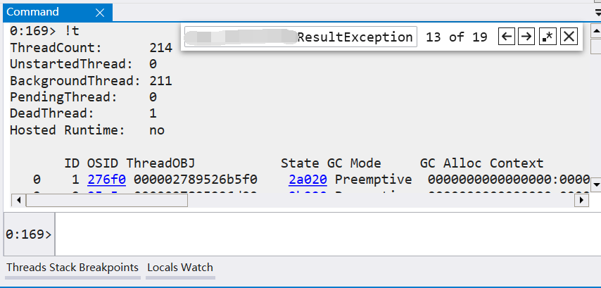

撞了南墙之后得要看看其他路子,其实刚才用 !t 观察线程列表的时候我就注意到一个特征,那就是很多线程上挂了异常,截图如下:
从卦中看此时有19个线程在抛 xxxResultException 异常,做过开发的朋友都知道,如果频繁的抛异常是很耗CPU资源的,因为它要设计到用户态到内核态的切换,如果有 19 个线程一起抛异常,那绝对是一个灾难。。。

从证据链的完整性上来说,其实这里还需要再做一个验证,就是19个线程抛异常不代表他们的并发性,言外之意就是能不能再找一些其他证据,怎么找其他证据呢?
做C#开发的朋友应该知道,Exception 属于引用类型,如果密集抛了很多异常,那托管堆上自然就有很多,直到GC回收,所以我们观察下这个时间差即可,使用 !wdae 命令,这里为了隐私性我就模糊了哈。
0:169> !wdae
     384 of Type: xxxResultException 000002789fdb6478 000002789fdb69b0 000002789fdb9848
Message: xxxFailed
Inner Exception: (none)
Stack:
IP               Function
00007ffc6a269861 xxx.ChannelAsyncOperation`1[[System.Int32, mscorlib]].End(Int32, Boolean)
     411 of Type: xxxResultException 000002789fdb6e90 000002789fdb7090 000002789fdb72a8
Message: xxxClosed
Stack:
IP               Function
808 Exceptions in 12 unique type/stack combinations (duplicate types in similar stacks may be rethrows)
从卦中看当前抛了808个异常,大多是和channel通信有关,结合16个线程并发抛,这就稳了,看样子cpu爆高期间就是由于高频的抛异常所致,分析出这些信息之后,就是告诉朋友把这些异常给解决掉即可。
