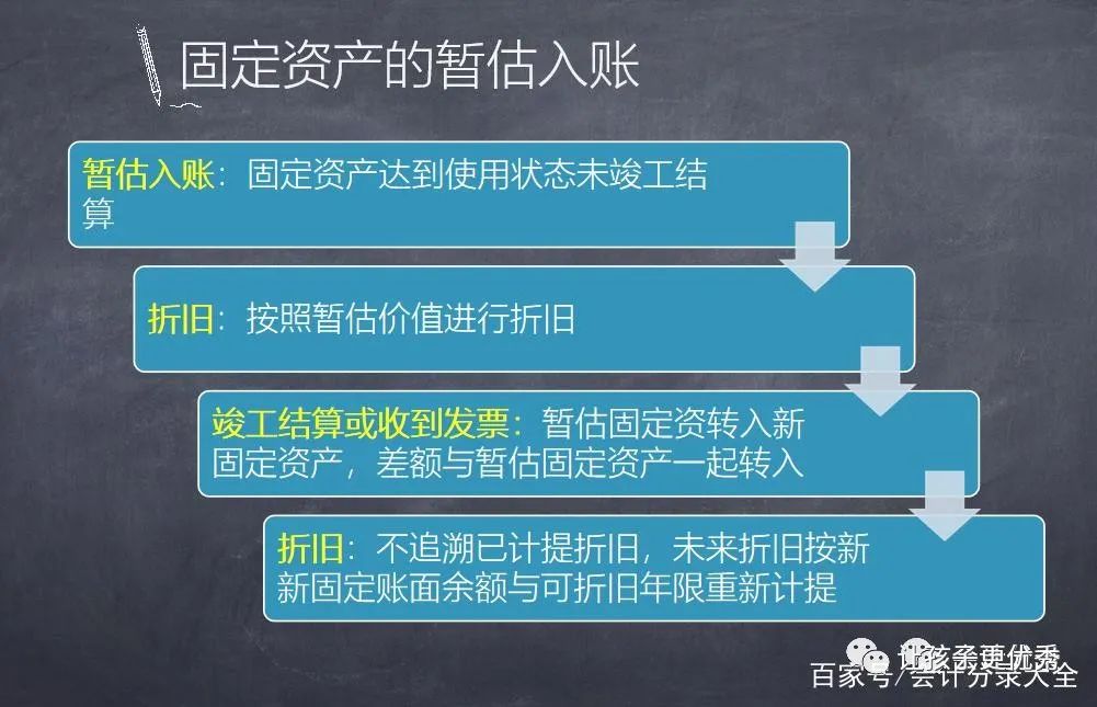

“固定资产"的暂估入账
     固定资的暂估入账原因,相比存货更复杂。在固定资产已经使用,但在建工程仍未竣工;或者固定资产购入后已经开始使用,但发票未收到,账款未于对方结算。会导致固定资产的现有会计成本与实际不符,由于最终结算还未完成,所以只能采用暂估入账。
    而固定资产投入使用后,下月即开始折旧,即使有该项固定资产未入账的款项,折旧不能等到固定资产结算完后进行,需要按现成本折旧。等工程结算后或实际发票到来后,以发票金额入账。暂估金额与实际发生金额之间的差异不追溯,只调整以后期间折旧费用。
案例:甲公司为一般纳税人公司,2021年新建办公楼1月15日已经达到可使用状态,合同价款1000万元,未办理竣工结算手续。由于公司施工阶段提出新的要求,预计竣工结算成本会高于合同价格。
① 固定资产暂估入账
借:固定资产-暂估 1000万
贷:应付账款——承包商 ——暂估 1000万
② 暂估入账期间折旧(2月份开始计提)
借:管理费用-办公费 4.17万 (1000÷20÷ 12)
贷:累计折旧 4.17
③ 2022年1月3号进行竣工结算,支付价款1190万
借:固定资产 1190万
贷:银行存款 1190万
固定资产-暂估 1000万
④ 2022年2月30号计提折旧
新月折旧额=新固定资产账面价值÷ 剩余折旧年限÷12
(1190-50)÷ (20-1)÷12=5
借:管理费用-办公费 5万
贷:累计折旧 5万
