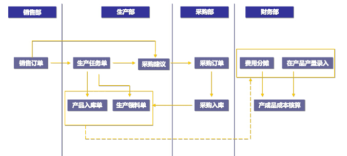

    提到这个问题,相信大部分人很难理解。在弄懂生产管理的约当系数前,我们应该先了解下管理小型生成的一个过程,如下图示:
    大部分用的生成的,是一个以销定产的管理模式。上图描述了一个完整生产管理模块操作过程。当中要求我们输入在产品产量录入是,我们就会接触到一个约当系数的概念。为了更好的理解,我们先说一下在产品。
