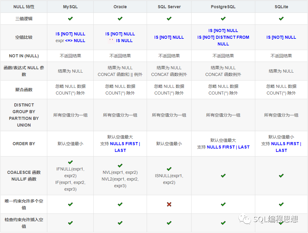

今天我们就来说说 SQL 中的空值陷阱和避坑方法,涉及的数据库包括 MySQL、Oracle、SQL Server、PostgreSQL 以及 SQLite。还是老规矩,结论先行:

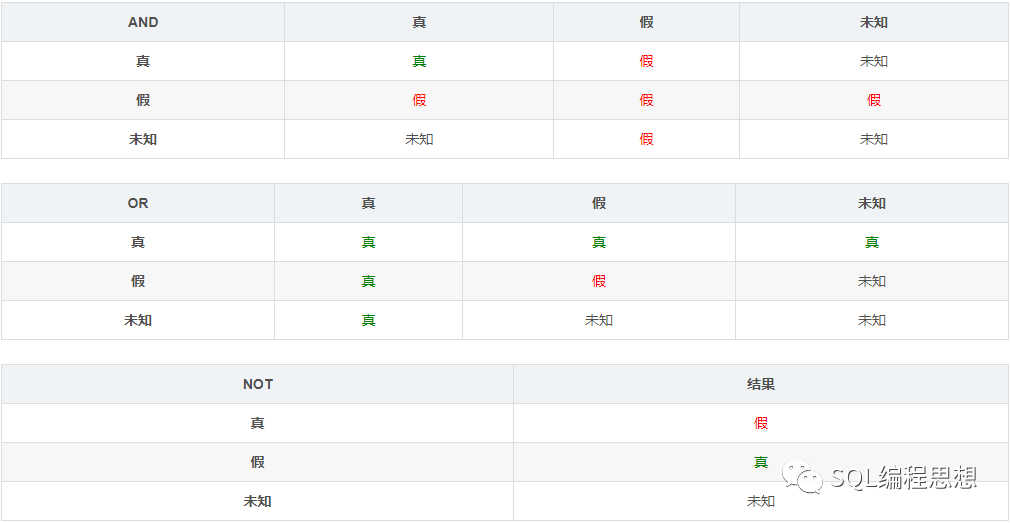

在大多数编程语言中,逻辑运算的结果只有两种情况,不是真(True)就是假(False)。但是对于 SQL 而言,逻辑运算还可能是未知(Unknown):
引入三值逻辑主要是为了支持 NULL,因为 NULL 代表的是未知数据。因此,SQL 中的逻辑运算与(AND)、或(OR)以及非(NOT)的结果如下:
对于 AND 运算符而言,真和未知的与运算有可能是真,也有可能是假;因此,最终的结果是未知。
> 📝SQL 中的 WHERE、HAVING 以及 CASE WHEN 子句只返回逻辑运算结果为真的数据,不返回结果为假或未知的数据。

那么,如何判断一个值是否是 NULL 呢?为此,SQL 引入了两个谓词(WHERE 子句):IS NULL和IS NOT NULL。以下示例用于查找 manager 为空的员工:
-- 使用比较运算符判断空值SELECT employee_id, first_name, last_name, manager_id  FROM employees WHERE manager_id = NULL;employee_id|first_name|last_name|manager_id|-----------|----------|---------|----------|
-- 使用 IS NULL 判断空值SELECT employee_id, first_name, last_name, manager_id  FROM employees WHERE manager_id IS NULL;employee_id|first_name|last_name|manager_id|-----------|----------|---------|----------|        100|Steven    |King     |          |
其中,第一个查询使用比较运算符判断空值,不会返回任何结果;第二个查询使用 IS NULL 判断空值,返回了正确的结果。
除了标准的 IS [NOT] NULL 之外,还有一些数据库扩展的运算符可以用于空值比较:
-- MySQLSELECT employee_id, first_name, last_name, manager_id  FROM employees WHERE manager_id <=> NULL;employee_id|first_name|last_name|manager_id|-----------|----------|---------|----------|        100|Steven    |King     |          |
-- PostgreSQLSELECT employee_id, first_name, last_name, manager_id  FROM employees WHERE manager_id IS NOT DISTINCT FROM NULL;employee_id|first_name|last_name|manager_id|-----------|----------|---------|----------|        100|Steven    |King     |          |
MySQL 中的<=>可以用于等值比较,支持两个 NULL 值;PostgreSQL 中的IS [NOT] DISTINCT FROM可以用于等值比较,支持两个 NULL 值。

对于 WHERE 条件中的 IN 和 NOT IN 运算符,使用的是等值比较。所以如果 NOT IN 碰到了 NULL 值,永远不会返回任何结果。例如:
SELECT employee_id, first_name, last_name, manager_id  FROM employees WHERE 1 NOT IN (NULL, 2);
因为上面的条件实际上等价于:
SELECT employee_id, first_name, last_name, manager_id  FROM employees WHERE 1 != NULL AND 1 != 2;
1 不等于 NULL 的结果是未知,1 不等于 2 的结果是真,未知和真的 AND 运算结果还是未知。
> ⚠️如果使用 NOT IN,一定要确保括号中的值不会出现  NULL;或者尽量使用 NOT EXISTS。

-- Oracle、SQL Server、PostgreSQLSELECT CONCAT('Hello', NULL)  FROM employees WHERE employee_id = 100;CONCAT('HELLO',NULL)|--------------------|Hello               |-- MySQLSELECT CONCAT('Hello', NULL)  FROM employees WHERE employee_id = 100;CONCAT('Hello', NULL)|---------------------|               [NULL]|
Oracle 将 NULL 看作空字符串,所以查询结果为“Hello”;SQL Server 和 PostgreSQL 虽然区分了 NULL 和空字符串,但是 CONCAT 函数中这两者等价;MySQL 中 NULL 参数导致 CONCAT 函数结果为 NULL;SQLite 没有提供 CONCAT 函数。
另外,Oracle 中的 || 也将 NULL 看作空字符串;其他数据库 || 中的 NULL 将参数会产生 NULL 结果;SQL Server 中使用 + 连接字符串,NULL 参数将会产生 NULL 结果。

SQL 标准没有定义 NULL 值的排序顺序,但是为 ORDER BY 定义了 NULLS FIRST 和 NULLS LAST 选项,用于明确指定空值排在其他数据之前或者之后。
不同数据库对此提供了不同的实现:
SELECT employee_id, manager_id  FROM employees WHERE employee_id IN (100, 101, 102) ORDER BY manager_id;-- Oracle、PostgreSQLEMPLOYEE_ID|MANAGER_ID|-----------|----------|        101|       100|        102|       100|        100|    [NULL]|-- MySQL、SQL Server、SQLiteemployee_id|manager_id|-----------|----------|        100|    [NULL]|        101|       100|        102|       100|
其中,Oracle 和 PostgreSQL 默认将 NULL 作为最大值,升序时排在最后;MySQL、SQL Server 和 SQLite 默认将 NULL 作为最小值,升序时排在最前。

对于唯一约束(UNIQUE),多个 NULL 被看作是不同的值;因此,唯一约束字段中可以存在多个空值。不过 SQL Server 是个例外:
CREATE TABLE t_unique(id INT UNIQUE);INSERT INTO t_unique VALUES(1);INSERT INTO t_unique VALUES(NULL);INSERT INTO t_unique VALUES(NULL); -- SQL Server 产生唯一键冲突错误-- SQL Server 除外SELECT * FROM t_unique;    id|------|[NULL]|[NULL]|     1|-- SQL Server 除外SELECT * FROM t_unique;    id|------|[NULL]|     1|
对于 SQL Server 而言,唯一约束中只允许存在一个 NULL 数据;所以第 3 个 INSERT 语句执行出错,最终只有两条记录。
如果是复合索引,情况略有不同:
CREATE TABLE t_unique2(c1 INT, c2 INT, UNIQUE(c1,c2));INSERT INTO t_unique2 VALUES(1, 1);INSERT INTO t_unique2 VALUES(NULL, NULL);INSERT INTO t_unique2 VALUES(NULL, NULL); -- SQL Server 产生唯一键冲突错误INSERT INTO t_unique2 VALUES(1, NULL);INSERT INTO t_unique2 VALUES(1, NULL); -- Oracle 和 SQL Server 产生唯一键冲突错误
其中,SQL Server 只允许有一个记录的全部索引字段为空;如果某个字段不为空,Oracle 和 SQL Server 只允许有一个记录的其他索引字段为空。
另外,检查约束(CHECK)对于 NULL 的处理与 WHERE 条件正好相反:只要数据的检查结果不是假都可以插入成功。例如:
CREATE TABLE t_check (  c1 INT CHECK (c1 >= 0),  c2 INT CHECK (c2 >= 0),  CHECK (c1 + c2 <= 100));INSERT INTO t_check VALUES (5, 5);INSERT INTO t_check VALUES (NULL, NULL);INSERT INTO t_check VALUES (200, NULL);SELECT * FROM t_check;c1    |c2    |------|------|     5|     5|[NULL]|[NULL]|   200|[NULL]|
如果 c1 和 c2 都有值的话,都必须大于等于零并且和值小于等于 100;c1 和 c2 都可以为空;如果其中之一为空,另一个字段的值可以大于 100。
