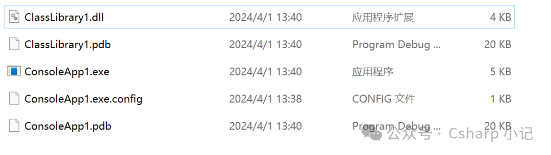

  1. 上面两步形成依赖关系后,就会生成一个exe文件一个dll文件,如图:

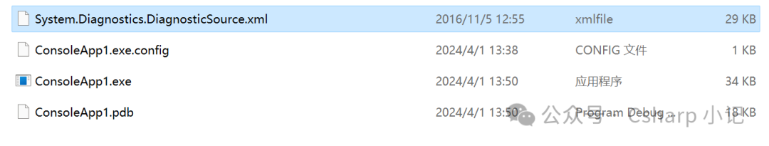

  3. 安装完成后,重新生成解决方案,会发现debug目录下没有dll文件了。只有一个exe文件,单独拿出去发现也是可以正常运行的。
  4. 最后,不得不说,这个方式的确是简单方便。
