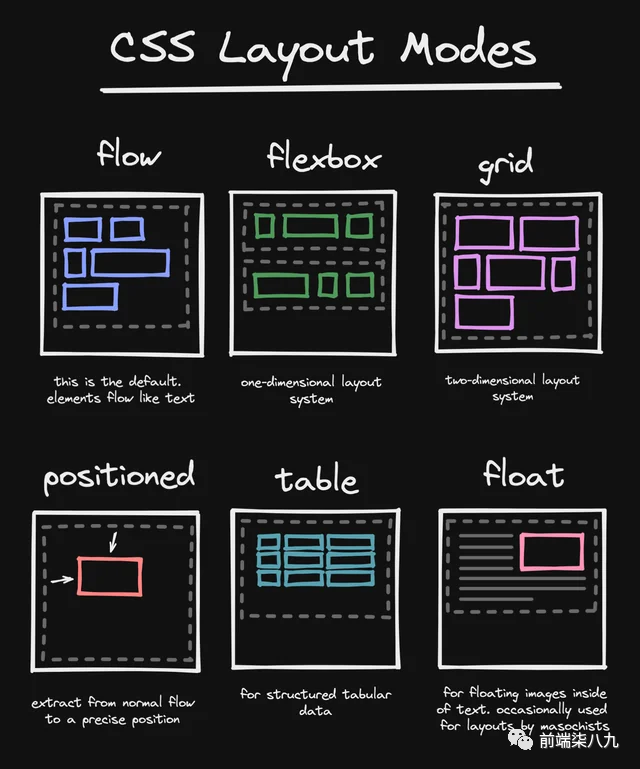

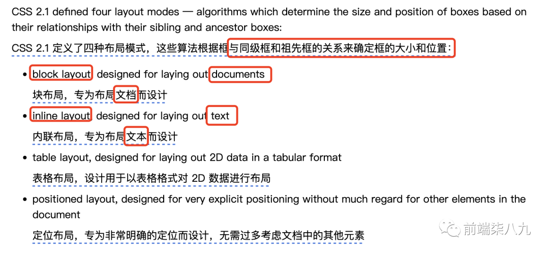

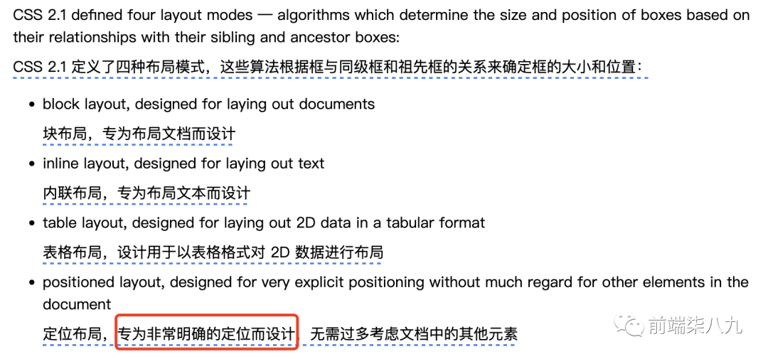

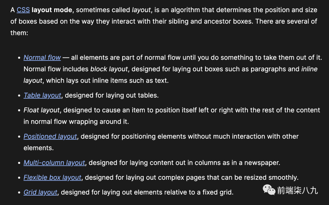

CSS 布局算法
CSS 有不同的模式,确定它如何在页面上布局元素。这些模式通常被称为布局算法或布局模式。
在 CSS 中有七种布局模式,下图是MDN_CSS_Layout_Mode[2]的描述
其中Multi-column layout估计大家没咋接触过,剩余的或多或少在我们平时开发中都有接触过。
其中四种被使用最多。流动、定位、flex和grid。
流动布局(Flow Layout)
默认情况下,CSS 使用所谓的流动布局算法(也称Normal flow)。流动将页面上的每个元素都视为属于文本文档。
块级元素以垂直方式在页面上重叠显示。它们会尽量占用尽可能多的水平空间,同时尽量减少垂直空间的占用。
内联元素在水平方向上像段落中的文本一样显示在一起。它们通常具有固定的宽度和高度,这就是为什么许多其他我们可能想要使用的属性在这些元素上不起作用的原因。我们可以通过将它们的显示属性更改为inline-block来更改此行为。

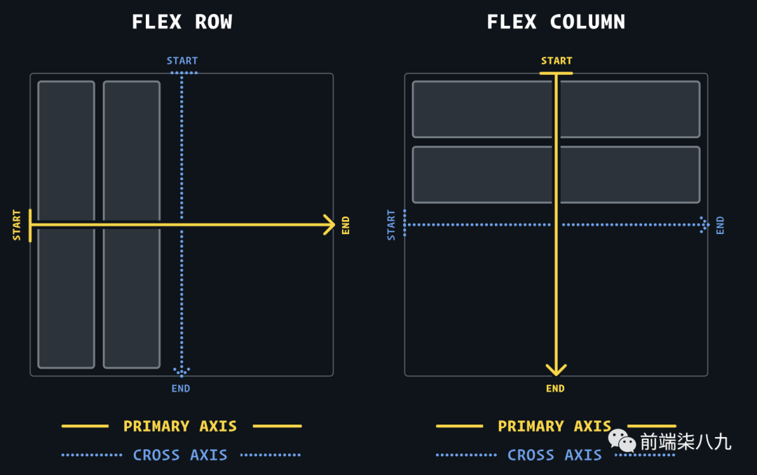

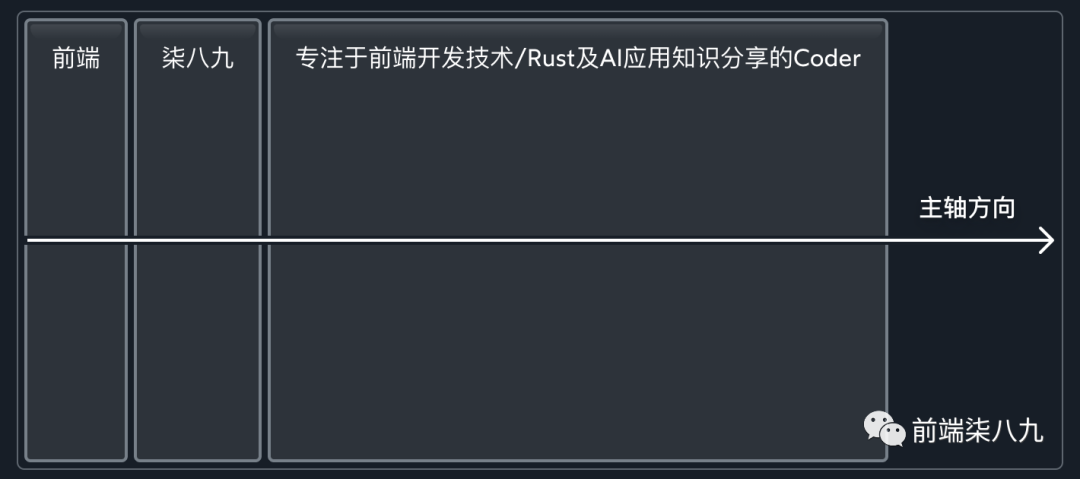

3. Flex Direction

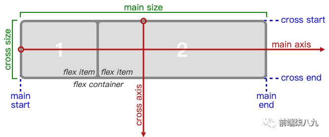

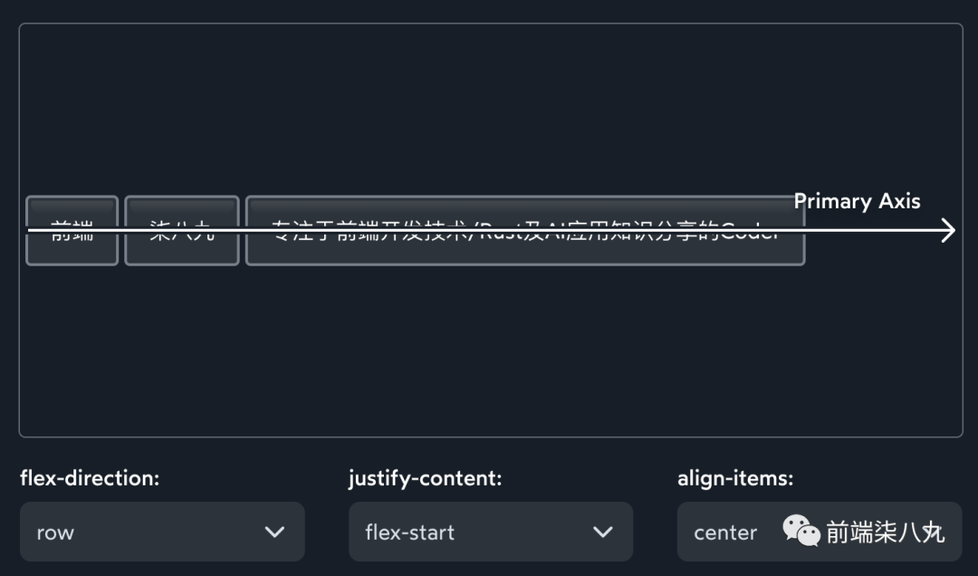

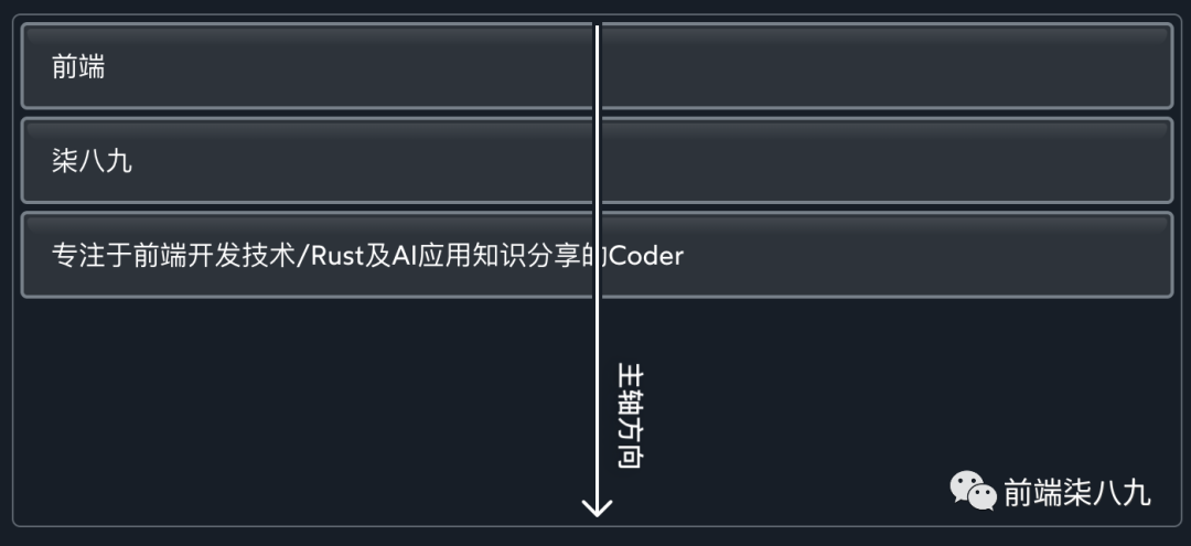

如前所述,Flexbox的关键在于「控制在行或列中元素的分布」。默认情况下,项目将在「一行中侧边堆叠」,但我们可以通过使用flex-direction属性切换到列:
flex-direction:row
flex-direction:column
使用flex-direction: row时,「主轴水平运行,从左到右」。当我们切换到flex-direction: column时,「主轴垂直运行,从上到下」。
在Flexbox中,一切都「基于主轴」。算法不关心垂直/水平,甚至不关心行/列。所有规则都围绕这个主轴以及垂直运行的交叉轴结构。❞
我们可以轻松切换水平布局到垂直布局。所有规则都会「自动适应」。这个特性是 Flexbox 布局模式独有的。

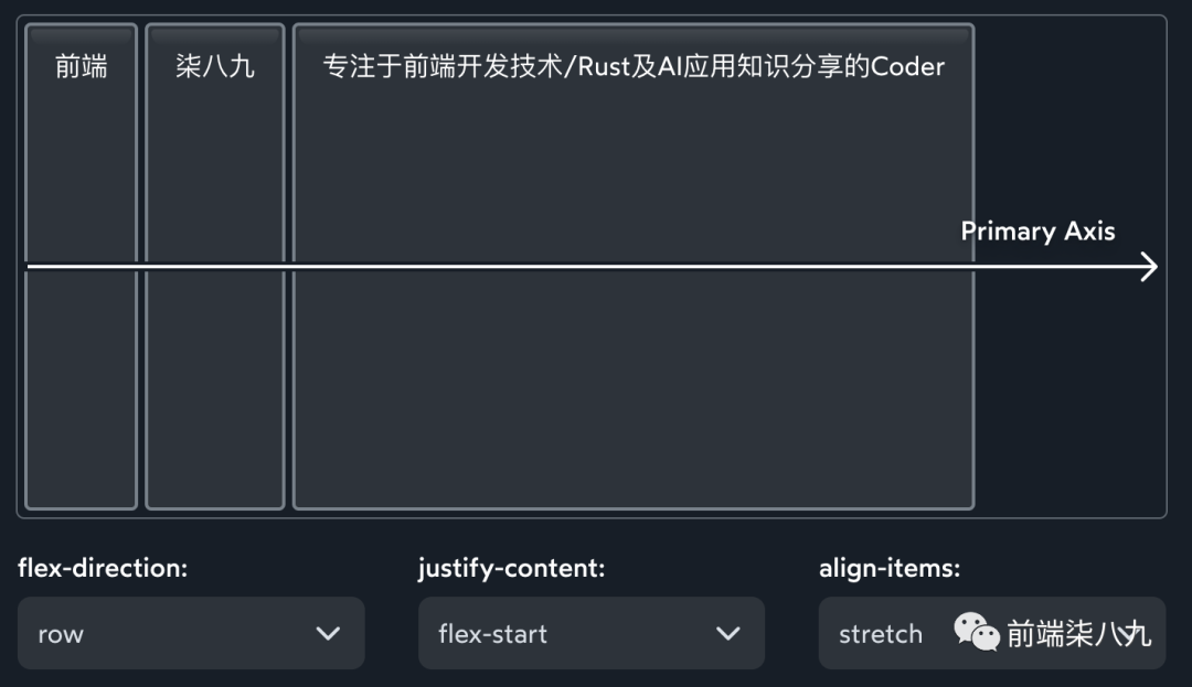

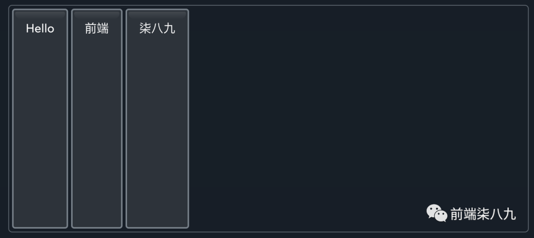

子元素将「默认」根据以下两个规则定位:
  1. 主轴(Primary Axis):子元素将「紧密」排列在容器的「起始位置」。
  2. 交叉轴(Cross Axis):子元素将「伸展」以「填充整个容器」。
在Flexbox中,我们决定主轴是水平运行还是垂直运行。这是「所有 Flexbox 计算的基准」。❞

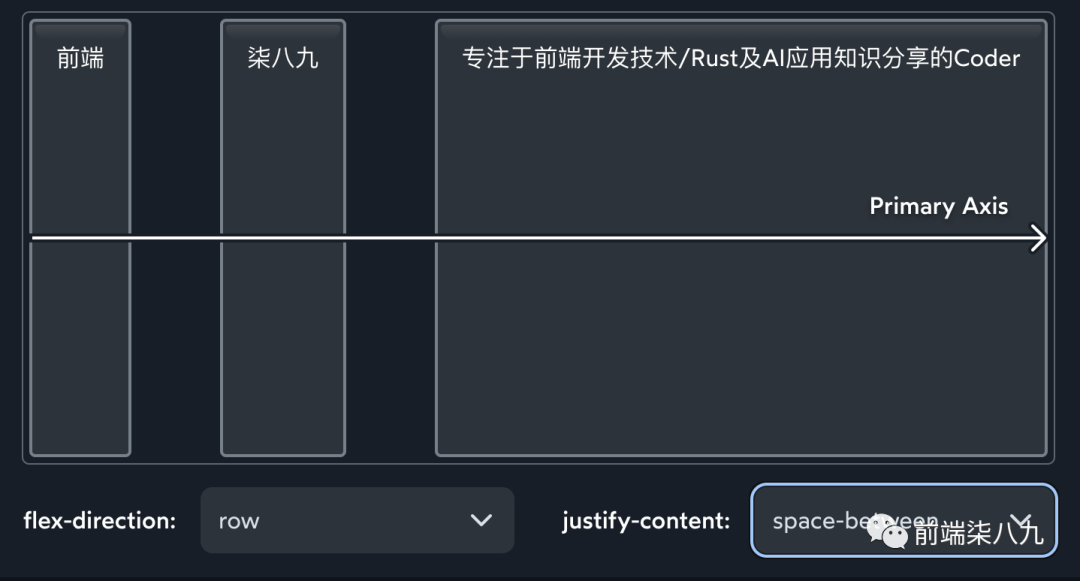

4. 对齐(Alignment)

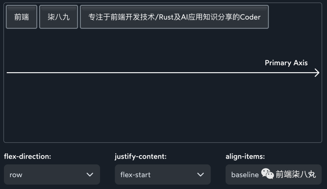

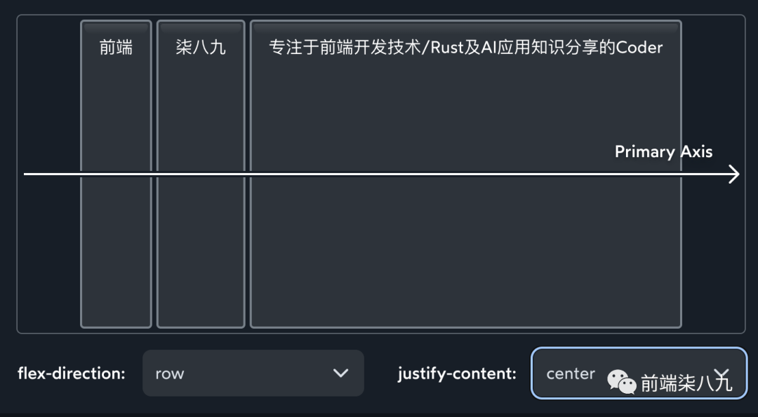

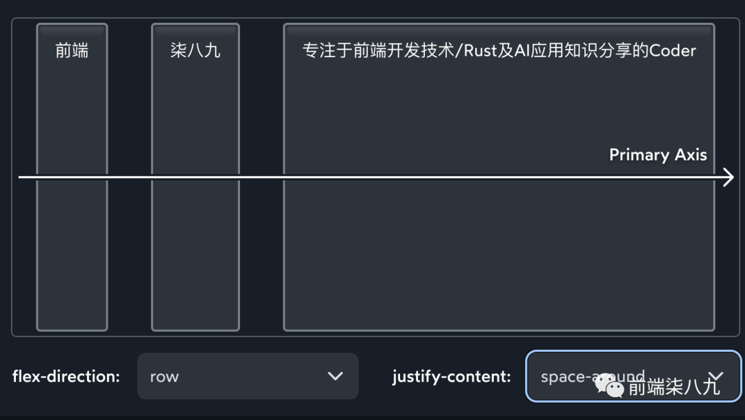

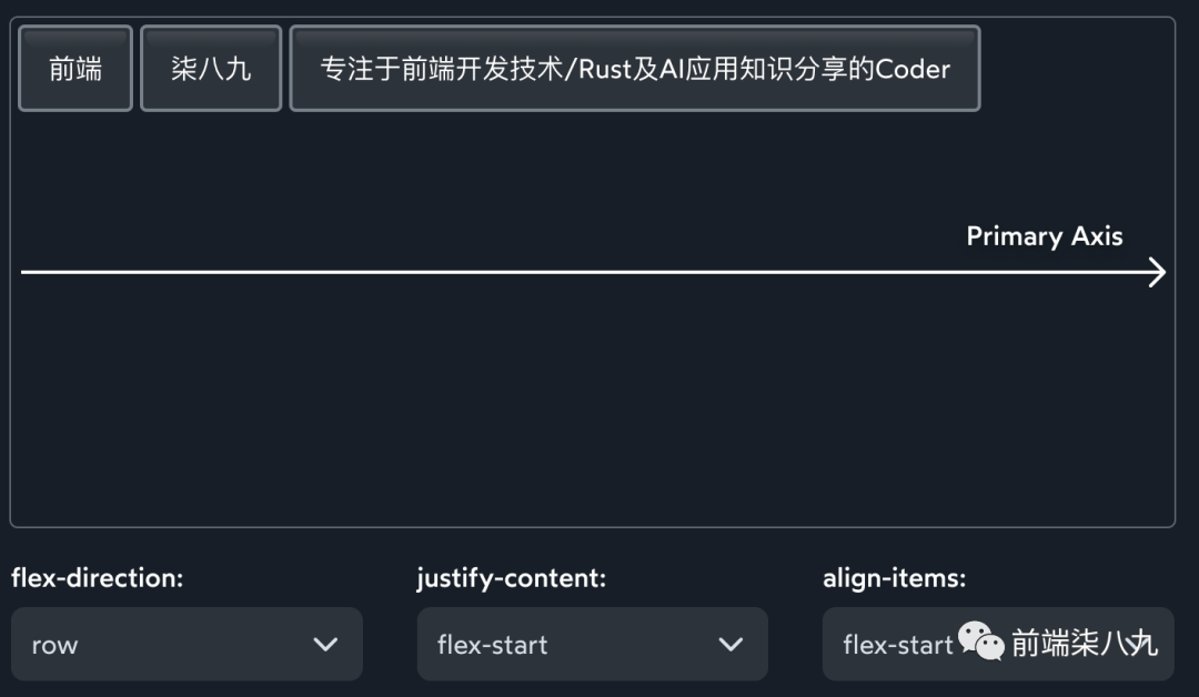

我们可以使用justify-content属性来改变「子元素沿主轴」的分布方式:
<<< 左右滑动见更多 >>>
由于主轴是row和column的情况很类似,下文中我们都按主轴为row来讲解❞
当涉及到主轴时,我们通常不考虑对齐单个子元素。相反,重点是关于整个组的分布。
我们可以将所有项目紧密堆叠在特定位置(使用flex-start、center和flex-end),或者我们可以将它们分开(使用space-between、space-around和space-evenly)。

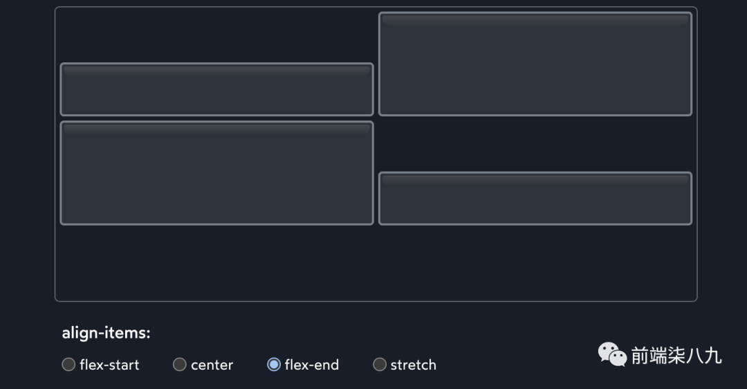

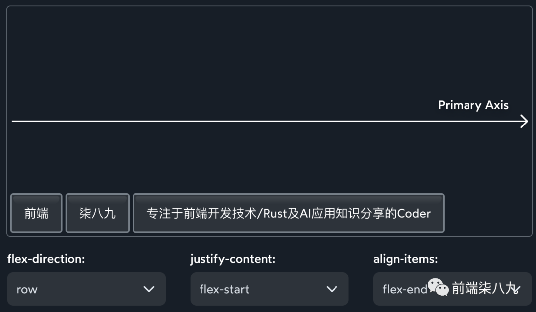

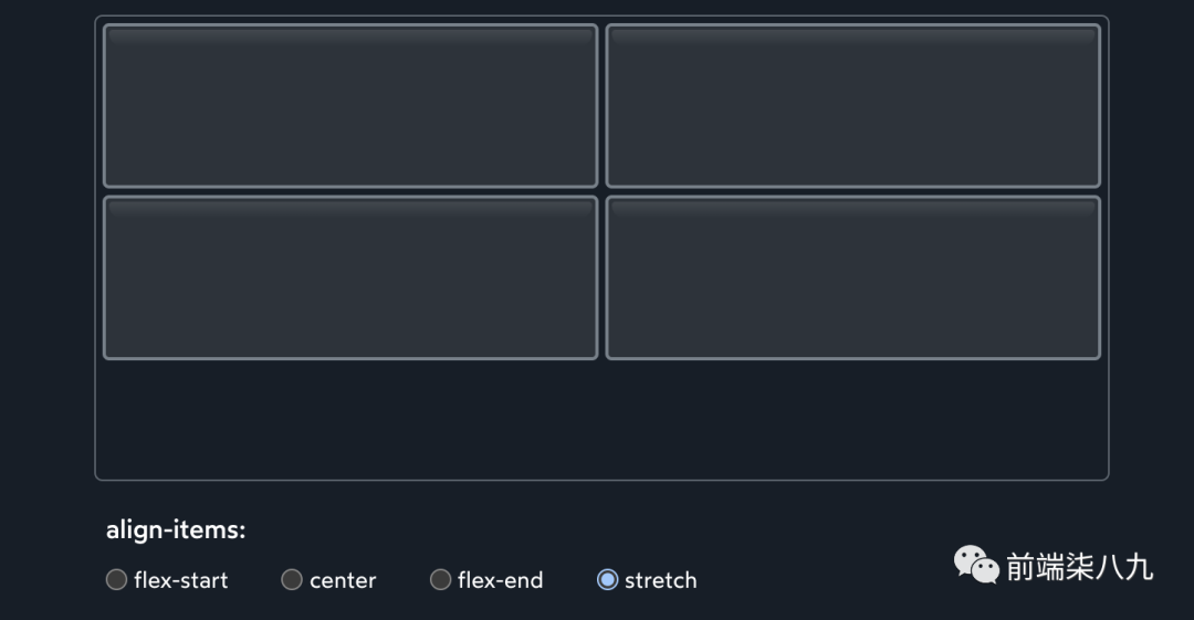

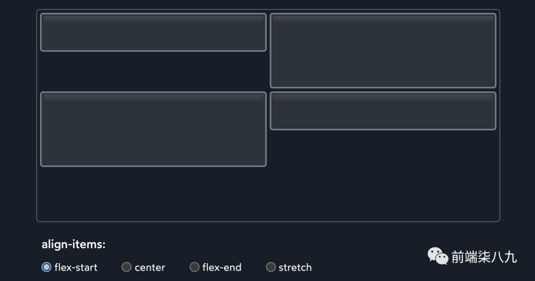

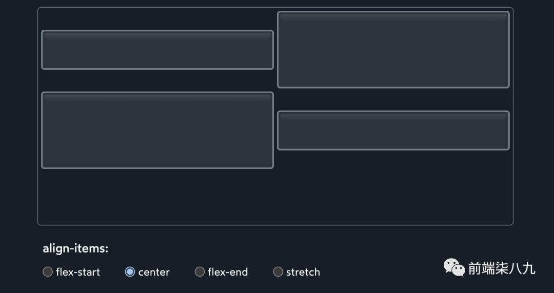

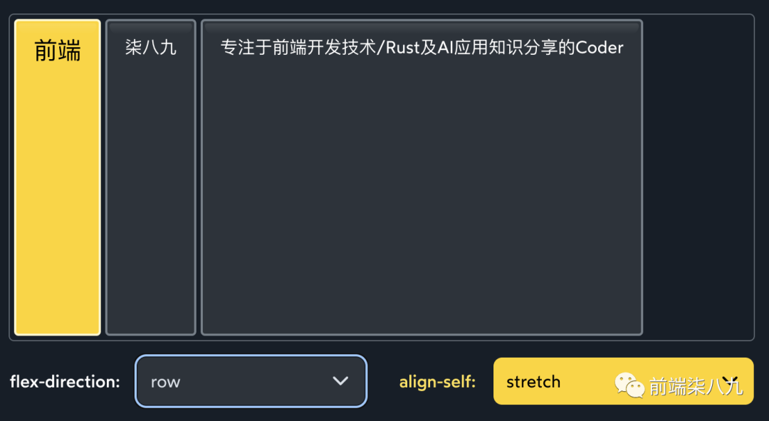

对于交叉轴,情况有些不同。我们使用align-items属性:
<<< 左右滑动见更多 >>>
在align-items中,有一些与justify-content相同的选项,但并「没有完全的重叠」。
为什么它们不共享相同的选项呢?我们将很快揭开这个谜团,但首先,我需要分享另一个对齐属性:align-self。

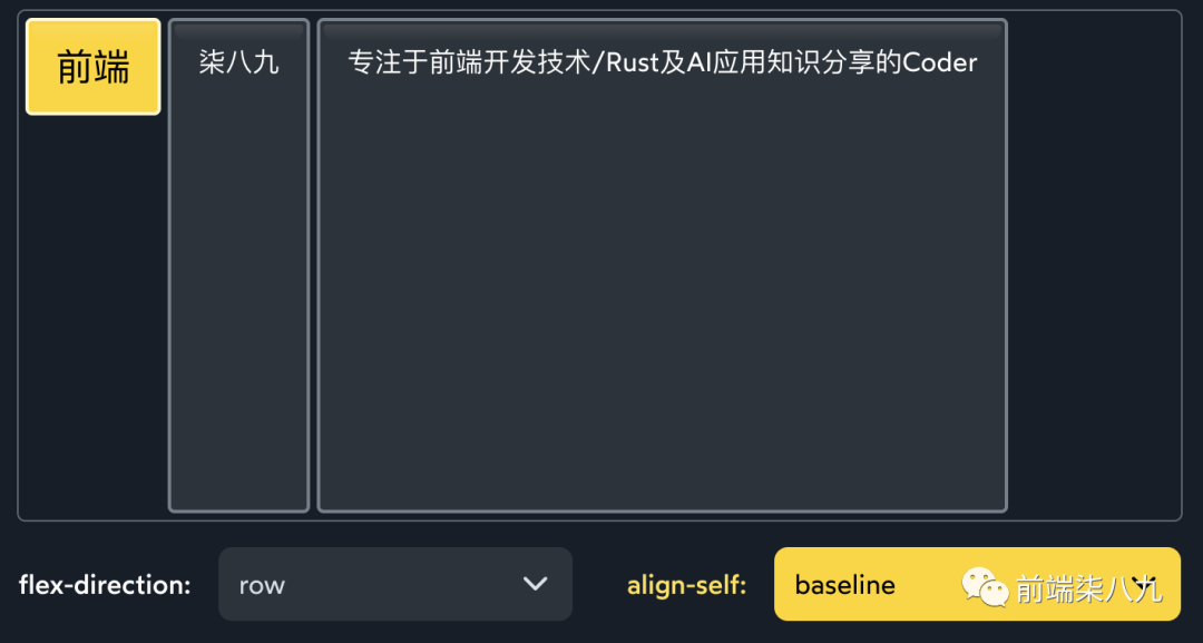

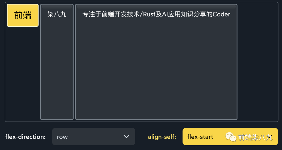

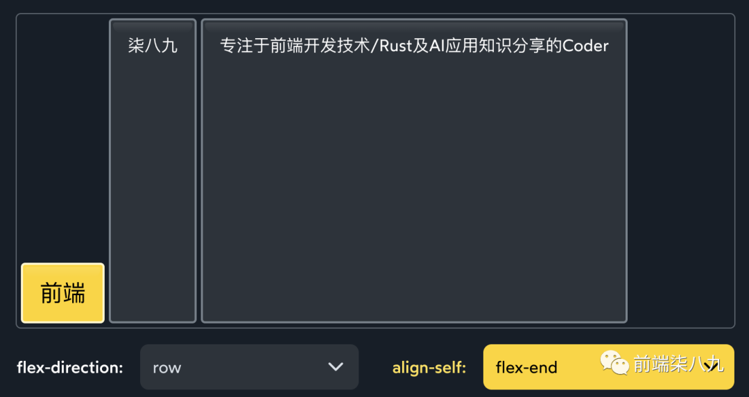

与justify-content和align-items不同,align-self应用于子元素,而不是容器。它允许我们沿着交叉轴改变特定子元素的对齐方式:
<<< 左右滑动见更多 >>>
align-self具有与align-items完全相同的值。实际上,它们改变的是完全相同的内容。
align-items是一种语法糖,是一种方便的简写,可以「一次性自动设置所有子元素的对齐方式」。❞

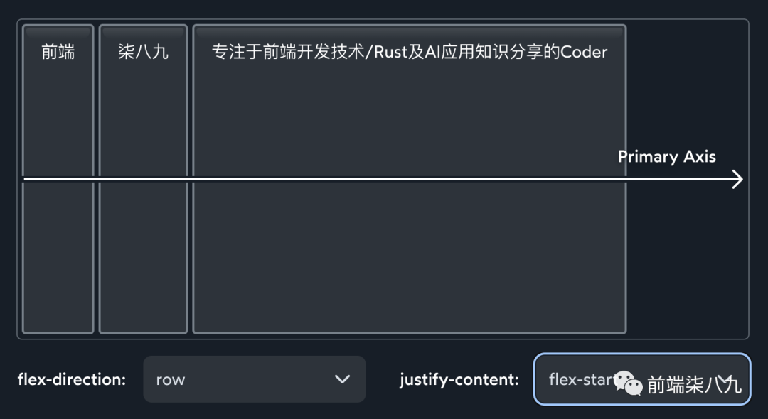

在 Flexbox 中,项目沿着主轴分布。「默认情况下,它们很好地排列在一起,侧边相邻」。我可以画一条直线,将所有子元素串起来,就像烤肉一样:
然而,交叉轴是不同的。「一条垂直的直线只会与其中一个子元素相交」。
这更像是垂直方向用牙签串的烤肠,而不是烤肉串:
这里有一个显著的区别。对于烤肠而言,「每个项目都可以沿着它的棍子移动,而不会干扰其他项目」:
相比之下,通过我们的主轴串联每个兄弟元素,一个单独的项目如果要移动位置,那势必会影响周围兄弟元素的。
这是主轴和交叉轴之间的基本区别。当我们讨论交叉轴上的对齐时,每个项目都可以随心所欲。然而,在主轴上,我们「只能考虑如何分配整个组」。❞

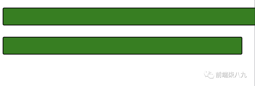

.item {
  width: 2000px;
我们第一直觉就是「我们将得到一个宽度为 2000 像素的项目」。其实这句话是不对的!
让我们用一个例子来说明。
<style>
  .flex-wrapper {
    display: flex;
  .item {
    width: 2000px;
</style>
<div class="item"></div>
<div class="flex-wrapper">
</div>
结果缺不一样。
两个项目都应用了完全相同的 CSS。它们都有width: 2000px。然而,第一个项目比第二个项目宽得多!
差异在于「布局模式」。第一个项目是使用流式布局(flow)渲染的,在流式布局中,width是一个「硬性约束」。当我们设置width: 2000px时,我们肯定能到一个宽度为 2000 像素的元素,即使它已经超过当前视口的宽度。
然而,在 Flexbox 中,width属性的实现方式不同。这「更像是一个建议而不是硬性约束」。

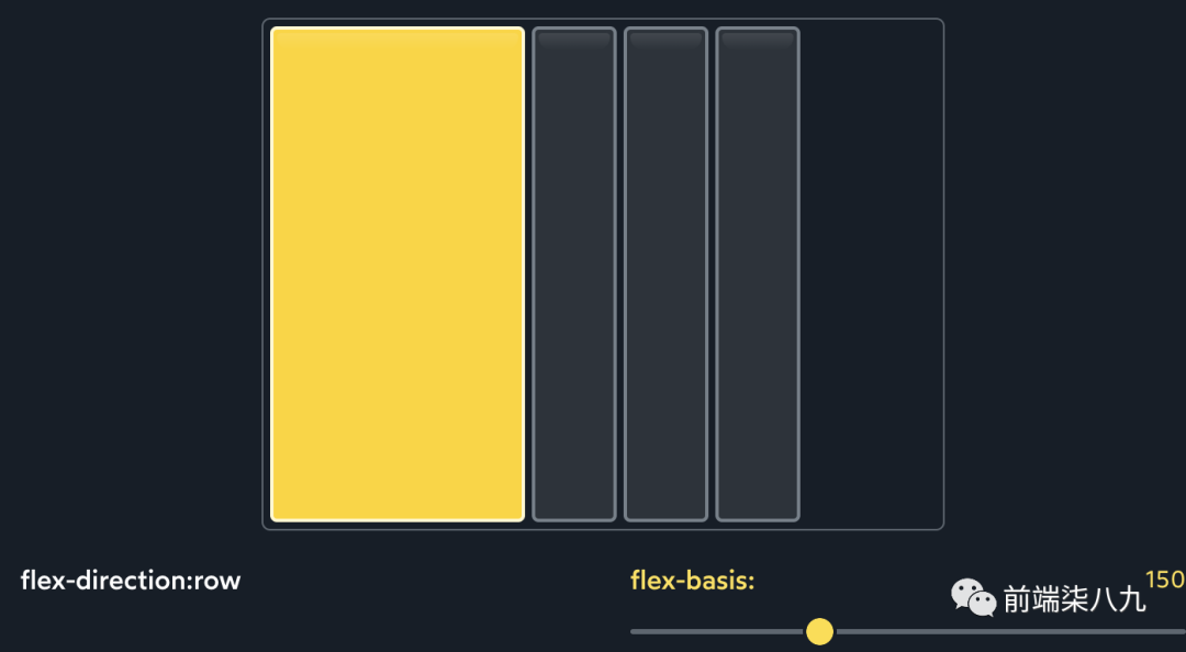

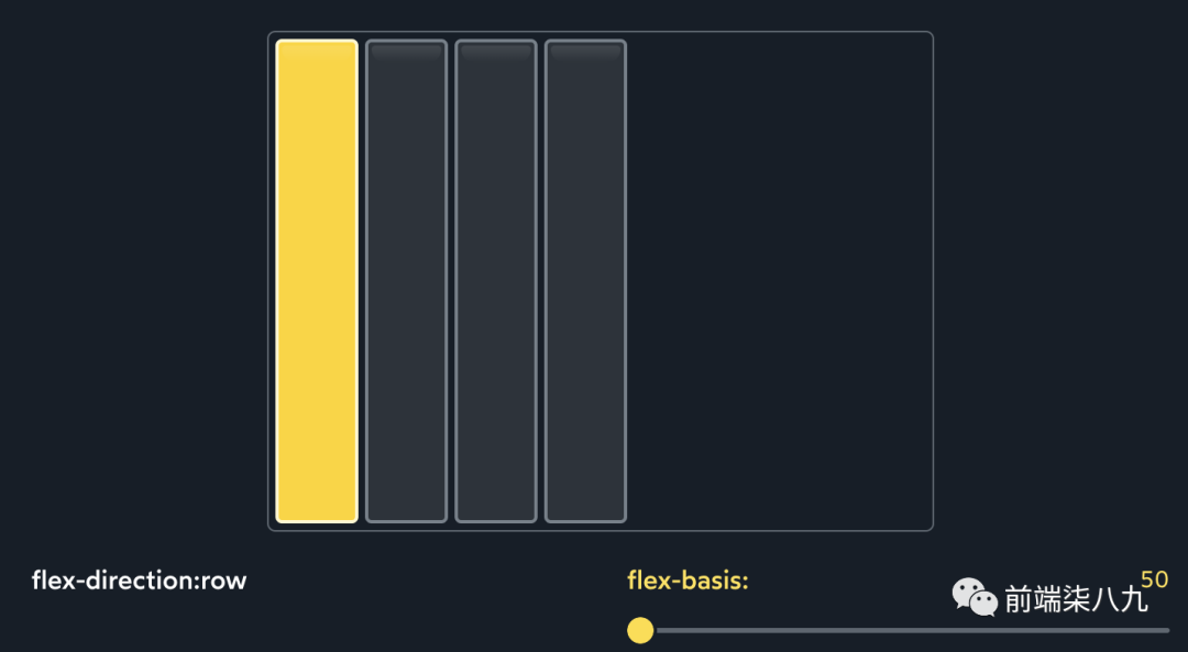

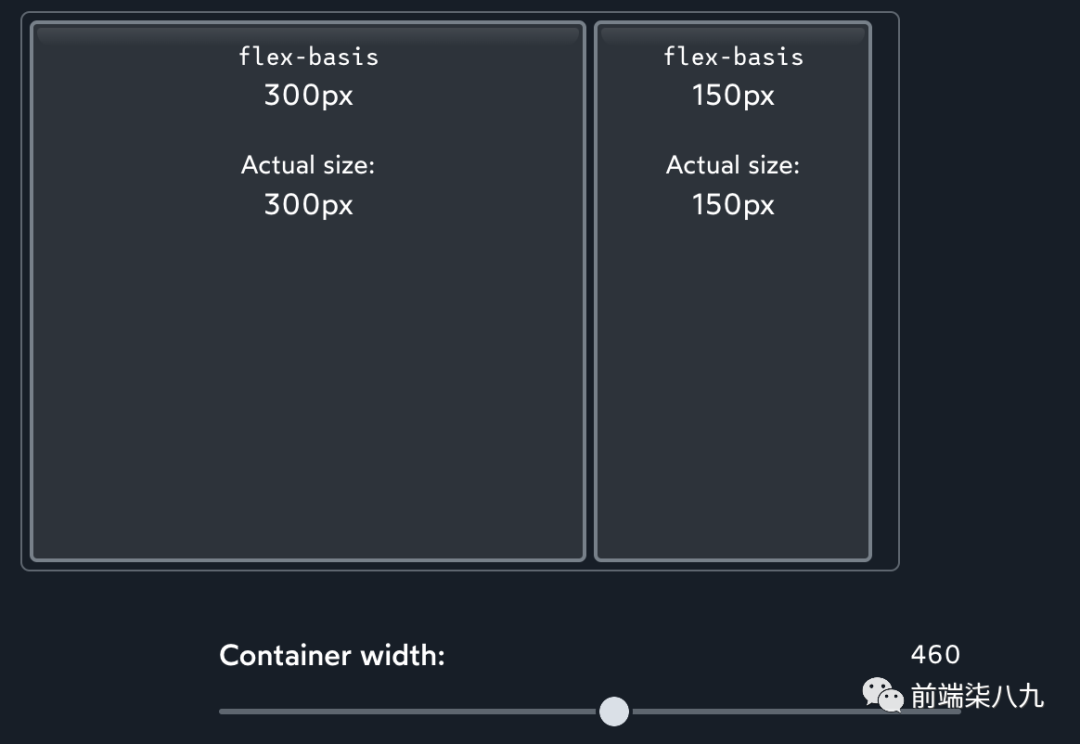

flex-basis
在 Flex行中,flex-basis的作用与width相同。在 Flex 列中,flex-basis的作用与height相同。
「Flexbox 中的一切都与主/交叉轴有关」。例如,justify-content将沿主轴分布子元素,无论主轴是水平还是垂直,它的工作方式都完全相同。
然而,width和height不遵循此规则!width「始终会影响水平尺寸」。当我们将flex-direction从row切换到column时,它不会突然变成height。

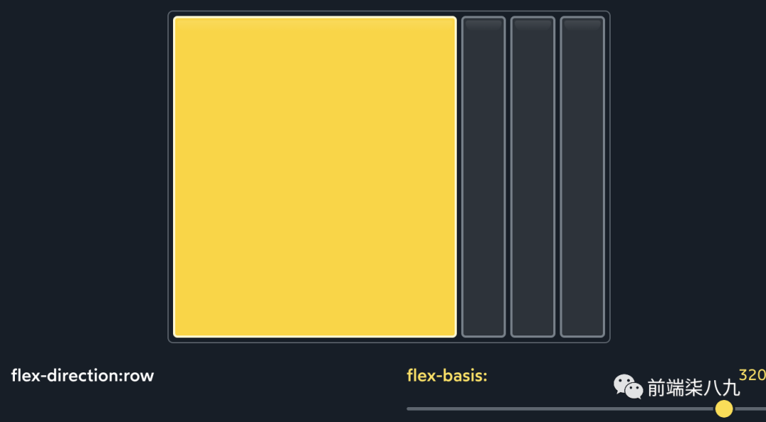

因此,Flexbox 创建了一个通用的“大小”属性,称为flex-basis。它就像width或height,但与其他所有属性一样,「与主轴相关联」。它允许我们设置元素在主轴方向上的假设大小,无论这是水平还是垂直。
下图集中,每个子元素都被赋予了flex-basis: 50px,但可以调整第一个子元素的flex-basis。
<<< 左右滑动见更多 >>>
就像我们在width中看到的那样,flex-basis更像「是一个建议而不是一个硬性约束」。在某个时候,所有元素都没有足够的空间来保持它们被分配的大小,因此「它们必须妥协,以避免溢出」。
一般来说,在 Flex 行中,我们可以互换使用width和flex-basis,但也有一些例外情况。例如,width属性对替换元素(如图像)的影响与flex-basis不同。此外,width可以将项目减小到其最小尺寸以下,而flex-basis则不能。❞

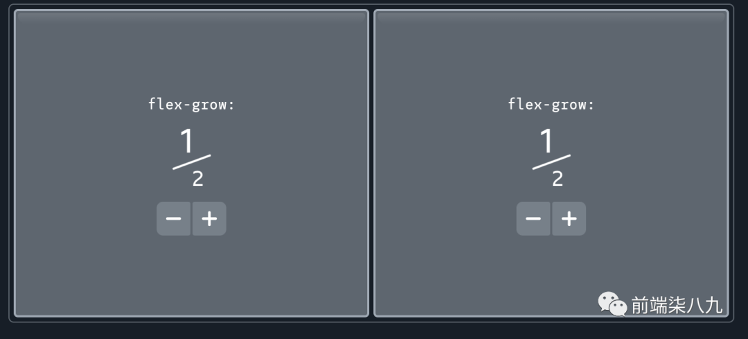

flex-grow

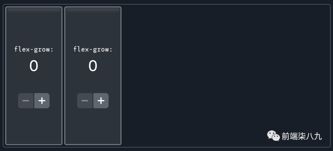

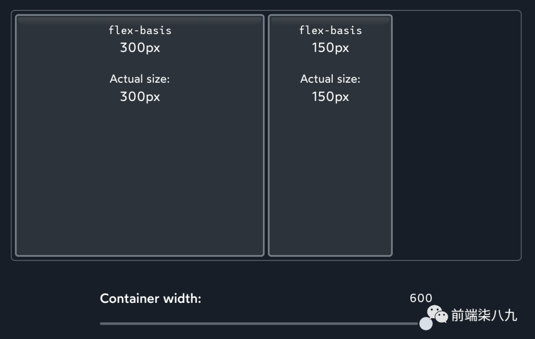

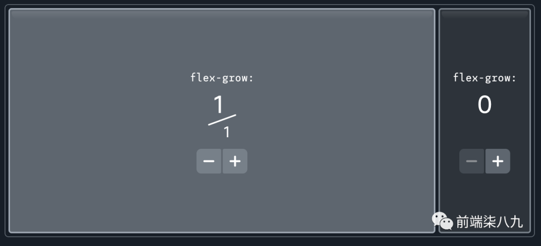

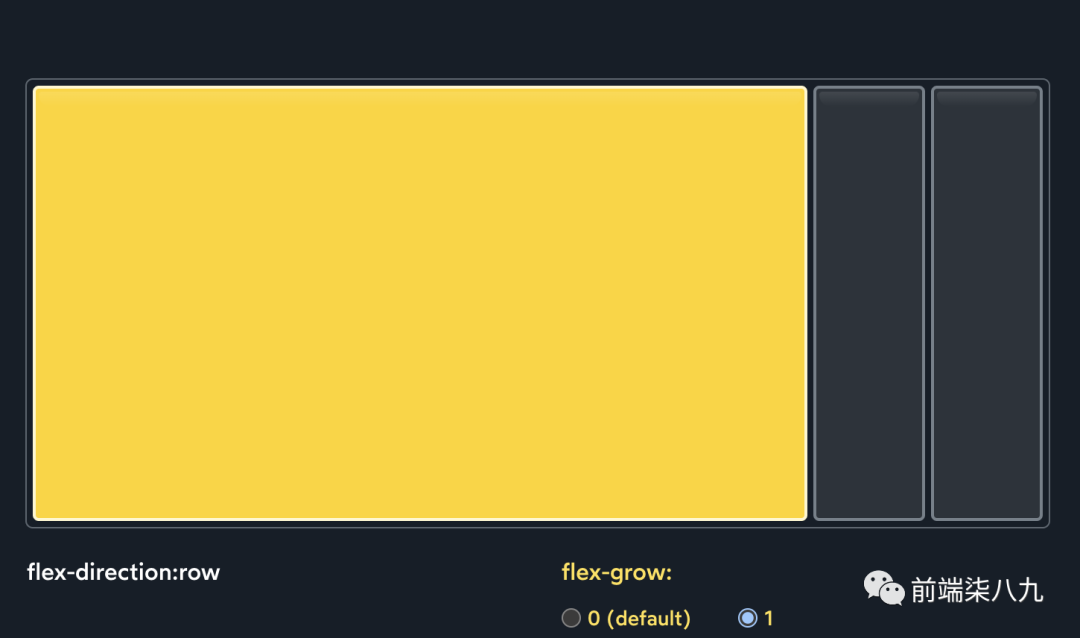

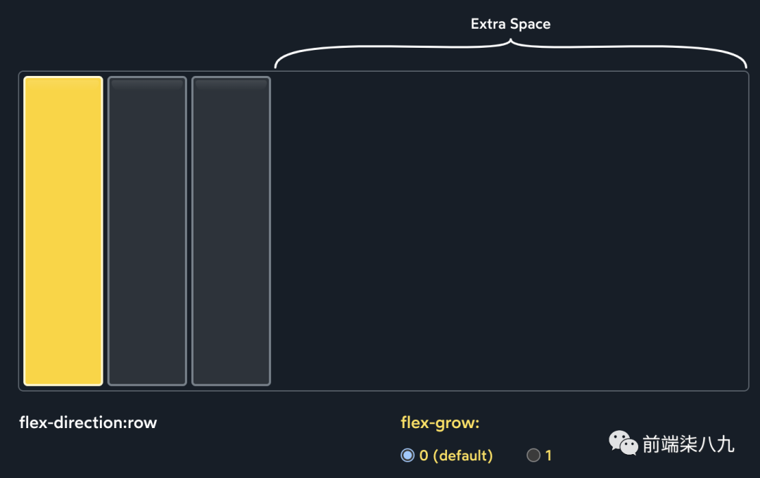

默认情况下,Flex 上下文中的元素将缩小到它们在主轴上的「最小舒适尺寸」。这通常「会创建额外的空间」。
我们可以使用flex-grow属性指定如何使用该空间:
<<< 左右滑动见更多 >>>
flex-grow的「默认值是 0」,这意味着增长是可选的。如果我们希望「子元素吞并容器中的任何额外空间」,我们需要明确告诉它。
如果多个子元素设置了flex-grow怎么办?在这种情况下,「额外的空间将根据它们的flex-grow值成比例地分配给子元素」。
<<< 左右滑动见更多 >>>
当单个子元素被赋予正的flex-grow值时,它将「吞并所有额外的空间」。在这种情况下,数字是无关紧要的:1 和 1000 具有相同的效果。

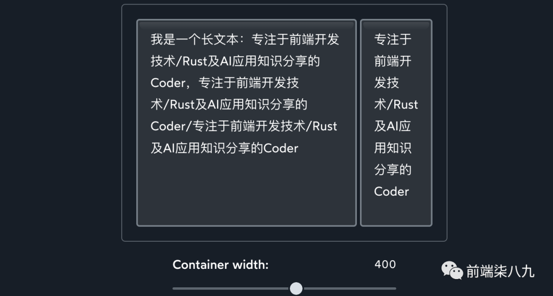

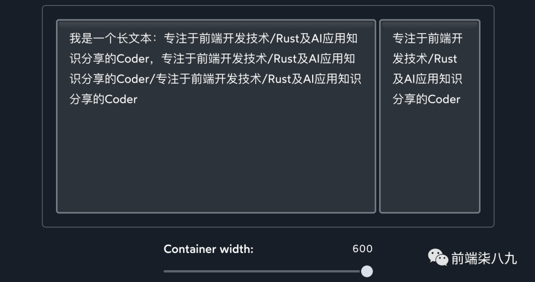

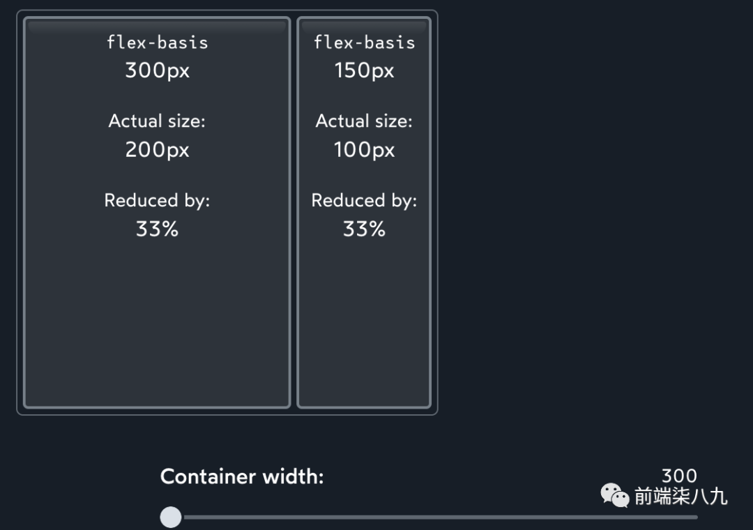

在我们迄今为止看到的大多数示例中,我们有额外的空间可以使用。如果我们的子元素太大而父容器无法容纳怎么办?
<<< 左右滑动见更多 >>>
两个项目都会收缩,但它们会「按比例收缩」。第一个子元素始终是第二个子元素宽度的 2 倍。
flex-basis和width设置了元素的假设大小。Flexbox算法可能会「将元素收缩到低于这个期望大小」,但「默认情况下,它们将始终按比例缩放,保持两个元素之间的比例」。
如果我们不希望元素按比例缩小,可以使用flex-shrink属性。
<<< 左右滑动见更多 >>>

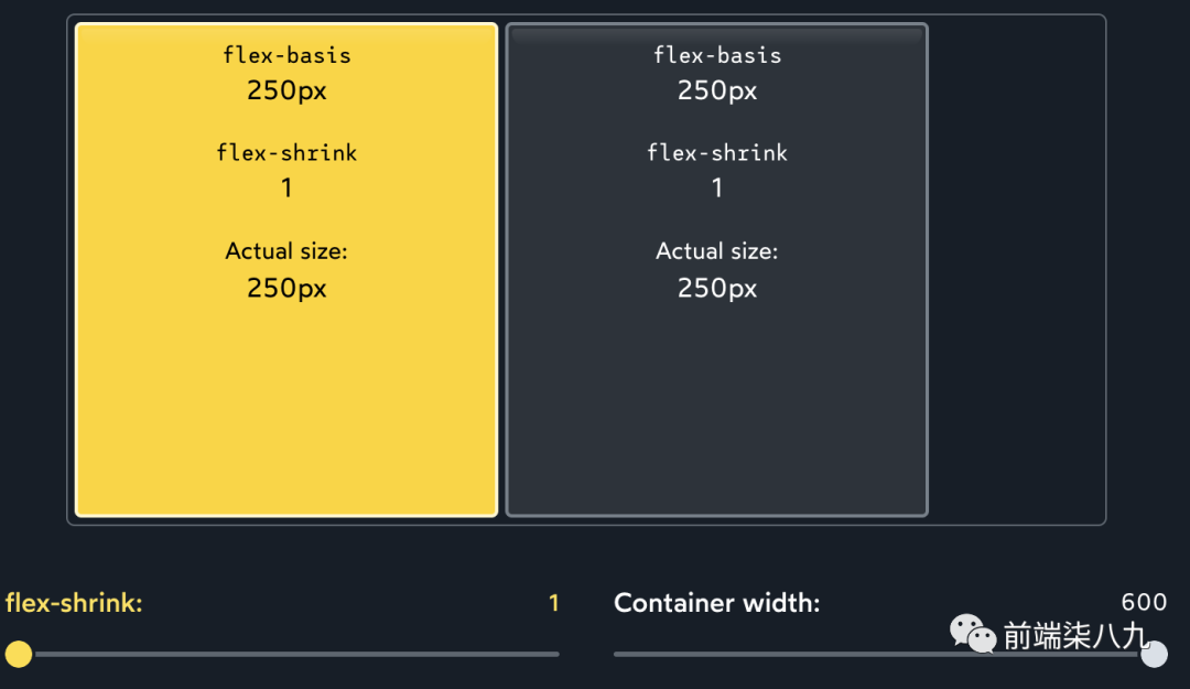

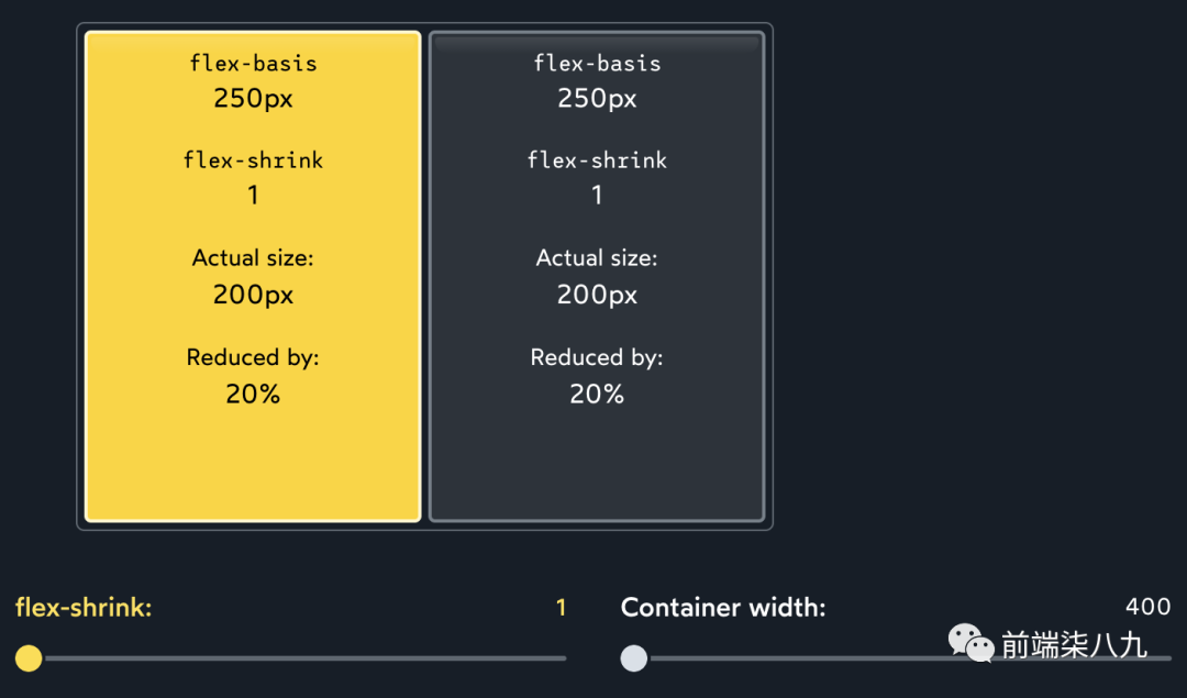

现在我们有两个子元素,每个都有一个假设大小为 250px。容器至少需要 500px 宽度,以便将这些子元素以其假设大小容纳其中。
假设我们将容器缩小到 400px。嗯,我们不能把 500px 的内容塞进一个 400px 的袋子里!我们有 100px 的亏空。为了使它们适应,我们的元素将需要放弃总共 100px。

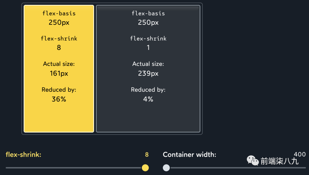

flex-shrink属性让我们决定如何处理这个亏空。

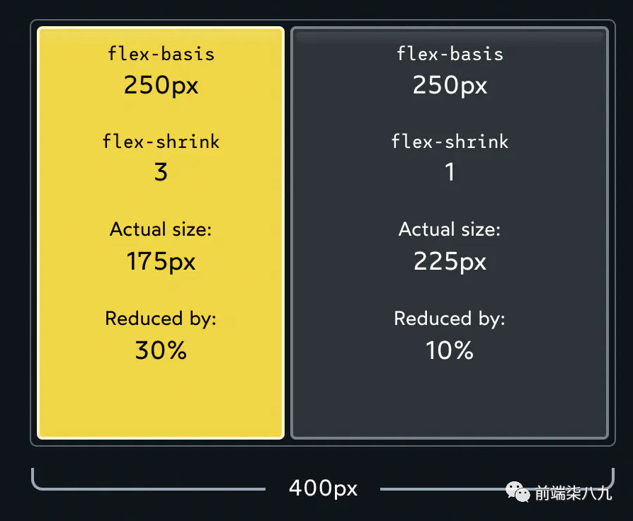

与flex-grow类似,它是一个比例。「默认情况下,两个子元素的flex-shrink都是 1,因此每个子元素消化亏空的一半」。它们各自放弃 50px,它们的实际大小从 250px 缩小到 200px。
现在,假设我们将第一个子元素提高到flex-shrink: 3:
我们总的亏空是 100px。通常,每个子元素将支付 1/2,但由于我们已经调整了flex-shrink,第一个元素最终支付了 3/4(75px),第二个元素支付了 1/4(25px)。
「绝对值并不重要,一切都取决于比例」。如果两个子元素都具有flex-shrink: 1,每个子元素将支付总亏空的 1/2。如果两个子元素都增加到flex-shrink: 1000,每个子元素将支付总亏空的 1000/2000。无论如何,最终效果都是相同的。

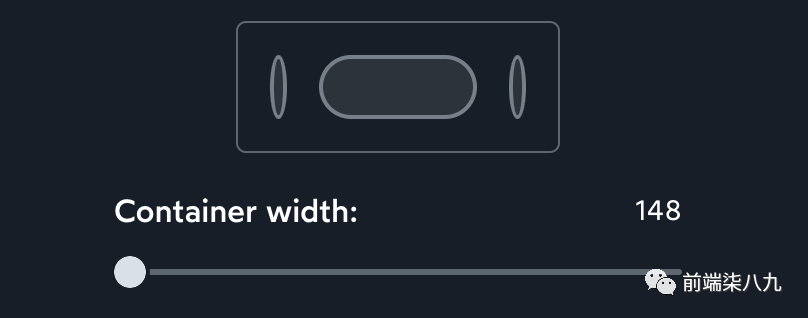

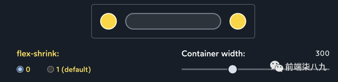

防止缩小

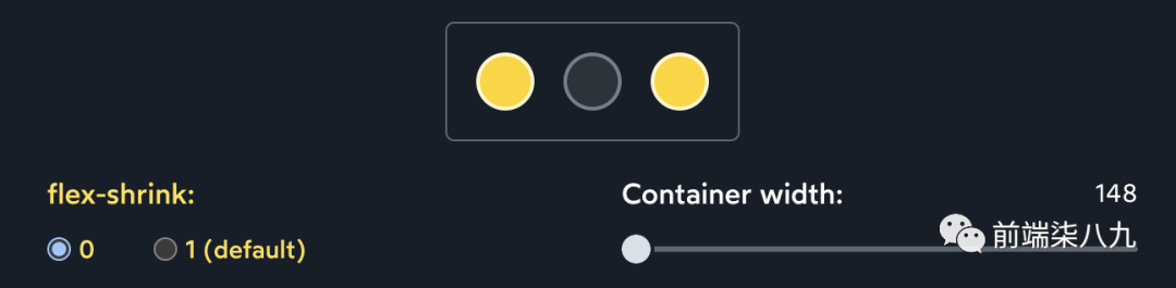

有时,我们不希望 Flex 子元素缩小。
让我们看一个例子:
当容器变窄时,我们的两个圆形被挤变形了。如果我们希望它们保持圆形怎么办?
我们可以通过设置flex-shrink: 0来实现:
<<< 左右滑动见更多 >>>
当我们将flex-shrink设置为 0 时,实质上我们「完全退出了缩小过程」。Flexbox 算法将flex-basis(或width)视为硬最小限制。

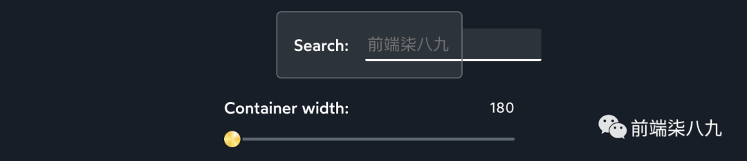

7. 最小尺寸的陷阱

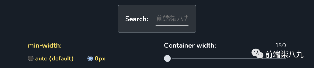

假设我们正在构建一个搜索表单:
当容器缩小到一定程度以下时,内容溢出!
「根本原因是flex-shrink 的默认值是 1」,我们在示例中设置了该属性,按道理输入框应该能够缩小到它需要的程度!但是却事与愿违。
原因是:除了假设大小之外,Flexbox 算法还关心另一个重要的大小:「最小大小」。
Flexbox算法拒绝将子元素缩小到其最小大小以下。无论我们如何增加flex-shrink,内容将溢出而不是继续缩小!
文本输入框的默认最小大小为 170px-200px(在不同的浏览器之间有所变化)。
在其他情况下,限制因素可能是元素的内容。
<<< 左右滑动见更多 >>>
对于包含文本的元素,最小宽度是最长不可断开的字符串的长度。❞
好消息是:我们可以「使用min-width属性重新定义最小大小」。
通过直接在 Flex 子元素上设置min-width: 0px,我们告诉 Flexbox 算法覆盖内置的最小宽度。因为我们将其设置为 0px,所以元素可以缩小到必要的程度。

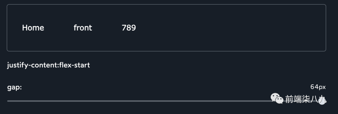

8. 间距
gap允许我们在每个 Flex 子元素之间创建空间。❞
这对于诸如导航标题之类的东西非常有用:

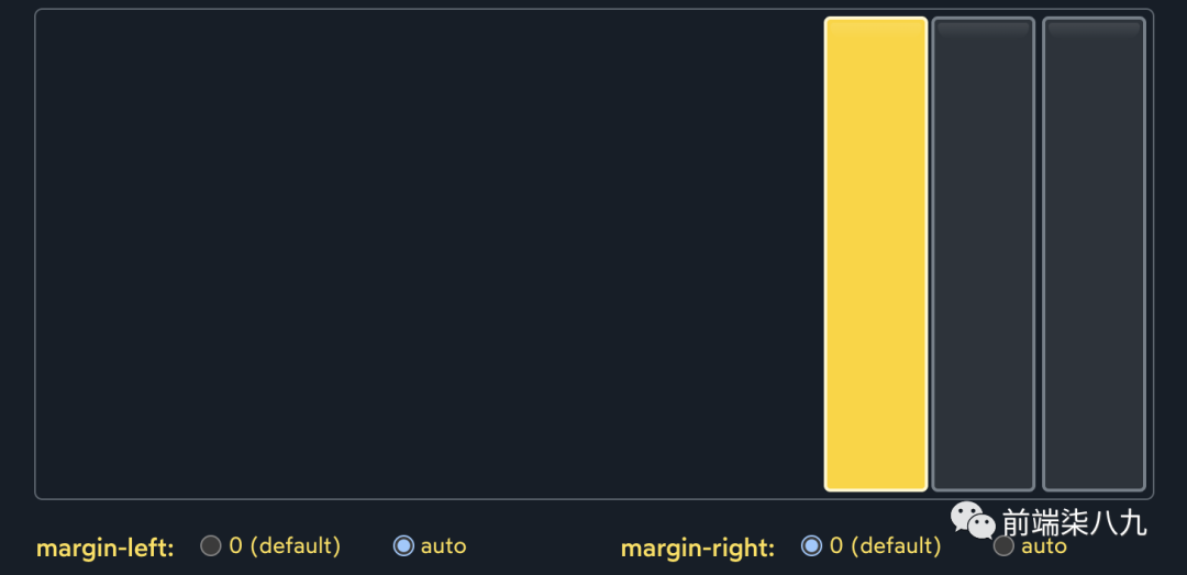

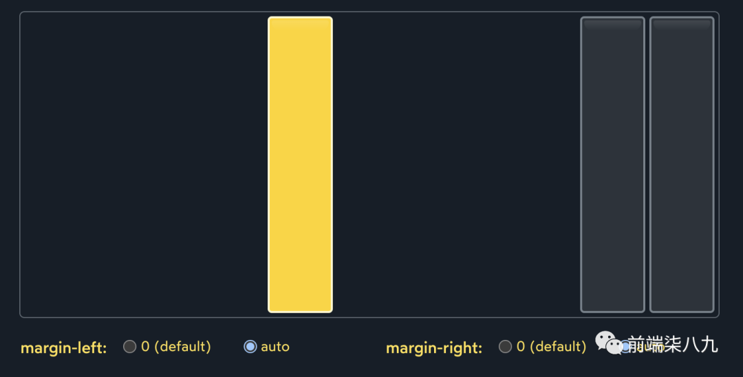

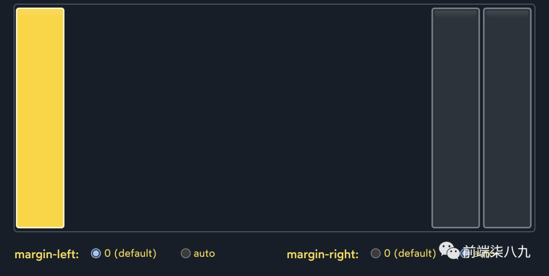

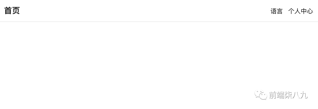

自动边距
margin属性用于在特定元素周围添加空间。在某些布局模式中,如 Flow 和Positioned(前面都有过介绍),它甚至可以用于通过margin: auto将元素居中。
在 Flexbox 中,自动边距变得更加有趣:
<<< 左右滑动见更多 >>>
「自动边距将吞噬额外的空间,并将其应用于元素的边距」。它使我们能够精确控制在哪里分配额外的空间。
一个常见的页眉布局特点是在一侧放置标志,而在另一侧放置一些导航链接。
<style>
  ul {
    display: flex;
    gap: 14px;
  li.logo {
    margin-right: auto;
</style>
<nav>
  <ul>
    <li class="logo">
      <a href="/"> 首页 </a>
    </li>
    <li>
      <a href=""> 语言 </a>
    </li>
    <li>
      <a href=""> 个人中心 </a>
    </li>
  </ul>
</nav>

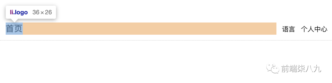

ul {
  list-style-type: none;
ul a {
  text-decoration: none;
列表中的第一项通过给它设置margin-right: auto,我们「聚集了所有额外的空间,并强制将其放在第一项和第二项之间」。
使用浏览器devtool来查看元素信息。

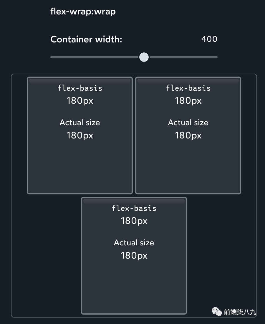

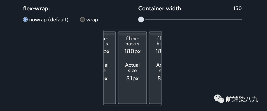

到目前为止,我们的所有项目都是并排或纵列的。flex-wrap属性允许我们改变这一点。
如果容器宽度不能包含子元素的话,子元素会被隐藏。
我们可以通过设置flex-wrap:wrap来让子元素自动换行。
<<< 左右滑动见更多 >>>
当我们设置flex-wrap: wrap时,项目不会收缩到其假设大小以下。

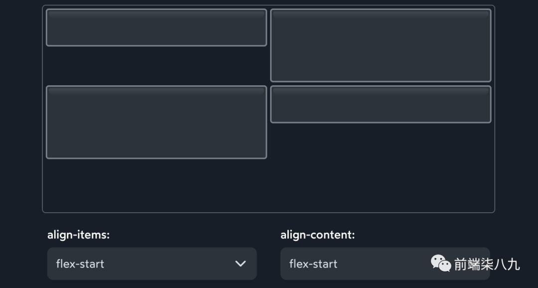

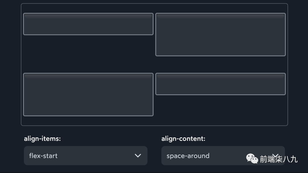

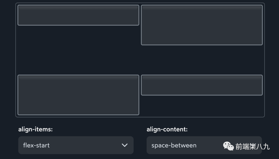

使用flex-wrap: wrap,我们「不再有一个可以穿过每个项目的单一主轴线」。实际上,「每一行都充当其自己的小型 Flex 容器」。
当我们有多行时,交叉轴现在可能与多个项目相交!
<<< 左右滑动见更多 >>>

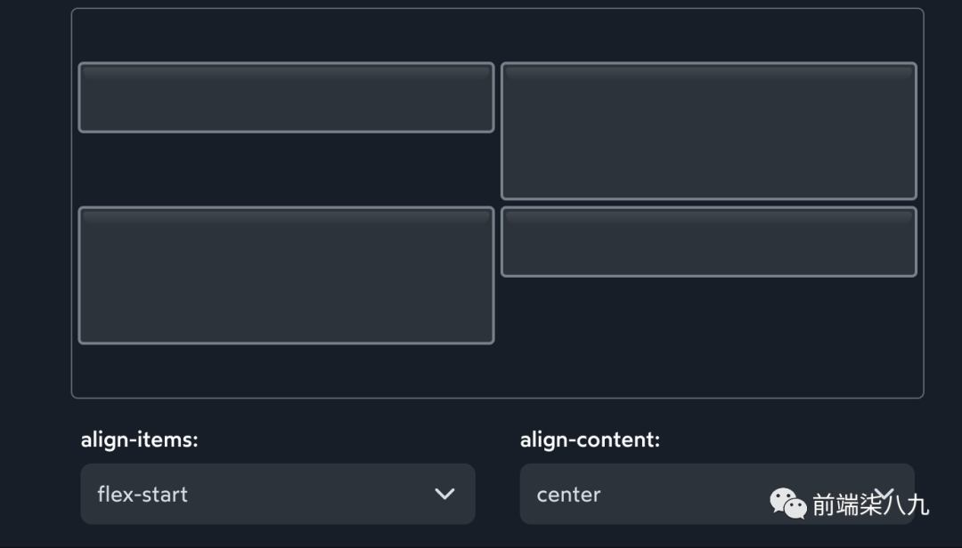

每一行都是其自己的小型 Flexbox 环境。align-items将在包围每一行的无形框内上下移动每个项目。
但如果我们想对齐行本身怎么办?我们可以使用align-content属性:
<<< 左右滑动见更多 >>>
总结一下这里发生的情况:
  • flex-wrap: wrap给我们两行东西。
  • 在每一行内,align-items允许我们将每个单独的子项上下滑动。
  • 然而,在整体上,我们有两行在一个单一的 Flex 上下文内!现在,交叉轴将与两行相交,而不是一行。因此,我们不能单独移动行,我们需要将它们作为一个组进行分配。
  • 使用我们上面的定义,我们正在处理内容,而不是项目。但我们仍然在谈论交叉轴!因此,我们想要的属性是align-content。
