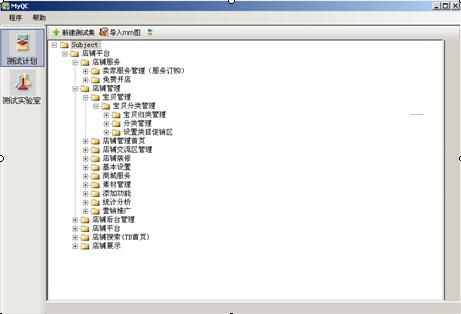

最近由于工作需要,我计划开发一个winform程序,用的语言是C#,并且希望能在winform中实现类似于web的 Frameset 的效果,经过研究,总结出了一个比较简洁的方案,效果如下图:
具体的做法是这样,首先创建一个“Windows应用程序”,先删了默认的那个“Form1”文件,然后创建一个叫MainForm的窗体,作为程序的主窗体。然后从控件箱拖3个控件过来:MenuStrip、ToolStrip、StatusStrip。注意要把ToolStrip的Dock改成Left,这样就类似f r a m e的content了。然后把MainForm的“IsMdiContainer”设置成true,意思是可以容纳多个Form对象。
下面我们可以创建一批Form,类似于web程序创建一批aspx文件,每个Form实现不同的功能。这些Form的“FormBorderStyle”都要设置成None,这样就会隐藏最大化最小化那些按钮。另外要把AutoSize设置为true,目的是让Form能自适应主窗体的大小。把“ShowInTaskbar”设置为false。
在这些子Form的Load事件中,添加一个函数,写下这么一句:
this.Dock = DockStyle.Fill;
这是为了填满主窗体。
接下来,在主窗体的ToolStrip控件中添加一些按钮,然后编写click这些按钮的函数。在函数中首先需要生成子Form的实例,然后增加关键的一句:
form_child.MdiParent = this;
这句代码的意思是,让MainForm包含这个子窗体。
当你在ToolStrip中增加了多个按钮,那么在click按钮时,需要判断一下对应的子Form是不是已经有实例了,如果有,就用form_child.Activate()就能显示这个子Form了。
