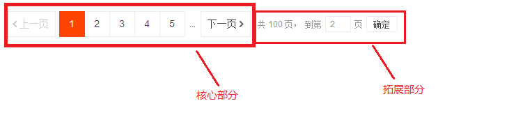

先上一张淘宝的分页图片:
根据上图中对淘宝分页控件的分析,我们大致上可以将淘宝分页控件分成两部分,一部分是核心部分,这一部分主要就是一个分页的核心功能,这个功能同时也是也是不可或缺的,还有一部分是拓展部分,这一部分是相当于增加一些功能来增强和改善用户体验的,但是在很多现成的分页控件是没有实现的(这个也是一个自己造轮子的理由之一)。但是依据我对淘宝分页控件的理解再结合工作上面的需求分析,我认为淘宝的分页控件要改成具有普适性的业务功能控件还需要有这些改动:
1、比如拓展部分感觉比较偏小了一点,以我个人的体验上来说不是挺好
2、由于淘宝的宝贝比较多,所以只需要显示到一百页就行了,但是在实际的项目中我们可能没有100页,所以我们需要显示到最后一页的页数就行了
3、由于拓展部分不是必须的,只是可以增强用户体验,但是有些时候页面给分页预留的位置不够,这个时候我们就可以通过设置来除去这一部分
二、基于bootstrap的仿淘宝分页控件输入参数设定

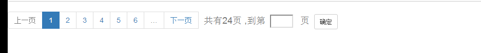

最终的效果如下:
