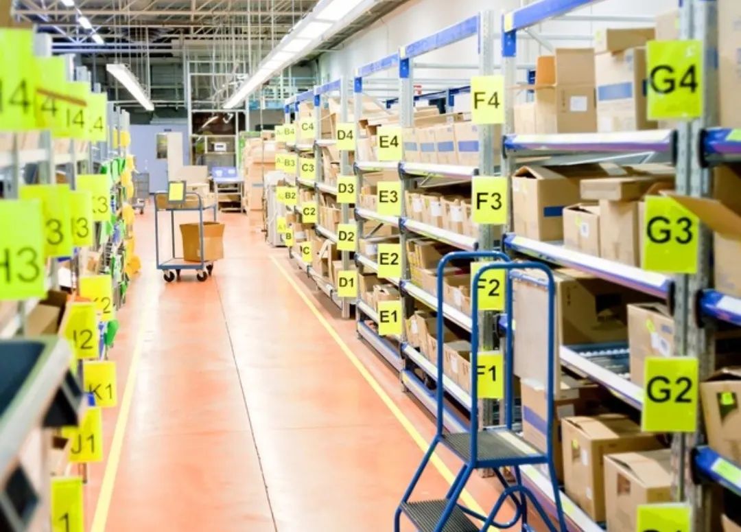

2. 存储区:
存储区是仓库的核心部分,用于存放各类物资。在规划存储区时,我们需要根据货物的特性和储存要求来设计货架结构、布局和尺寸。
同时,为了方便盘点和查找货物,我们还需要对存储区进行明确的区域标识和货位编码。此外,存储区还应配备相应的安全设施,如监控摄像头、防火设备等,以确保货物的安全。
