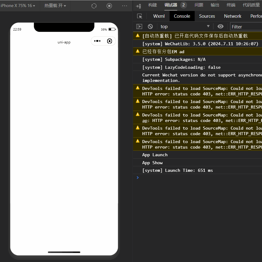

03. 在需要获取定位的页面写如下方法,然后onload里面调用此方法

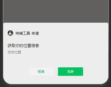

进入定位页面就会弹出,如果没有弹出,说明小程序的位置服务不可用,去小程序后台查看下
如果点击允许按钮,那么就会获得当前位置的经纬度

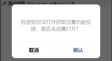

否则如果点击拒绝,就会弹窗提示打开定位
如果点击取消,说明用户不需要获取位置,那么就返回上一页

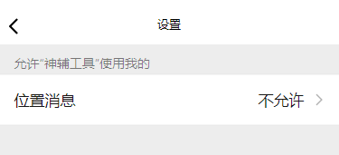

如果点击确认就会弹出设置权限:
这一步在模拟器上管用,切换为允许就会正常获取到经纬度了,但是在真机上允许还是不行,你必须手动打开手机的定位才可以
