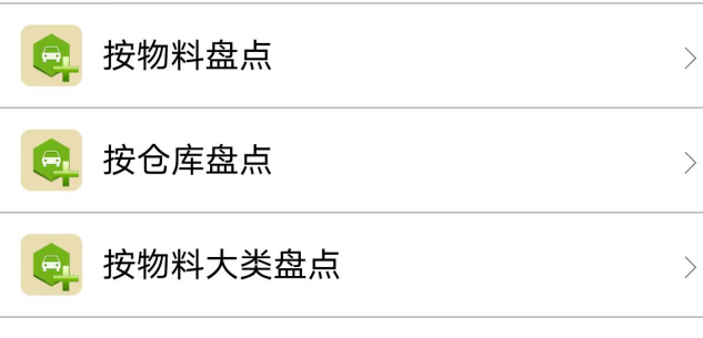

点晴ERP系统仓库盘点:使用点晴业务通APP的盘点功能可以按物料盘点,仓库位置盘点(只到二级仓位),物料大类
如下图:

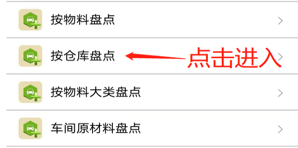

以按仓库盘点为例子,操作演示。
  首先点击进入:

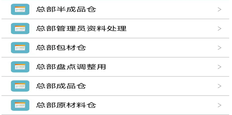

  然后选择要进行的盘点的仓库。以原材料仓为例,点击进入即可

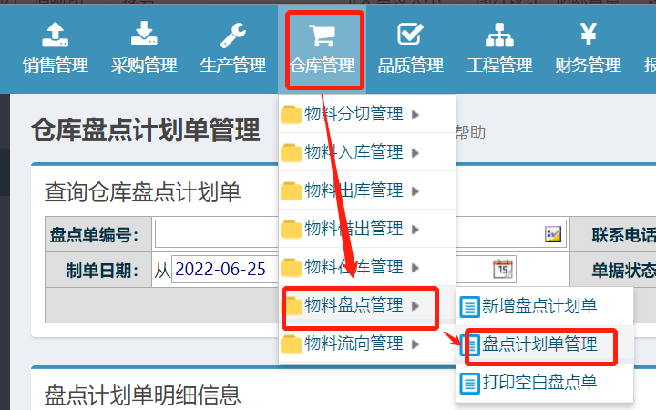

首先进入盘点计划单管理,点击进入即可
如下图:

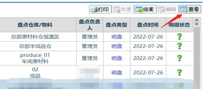

 选择某一条,点击查看

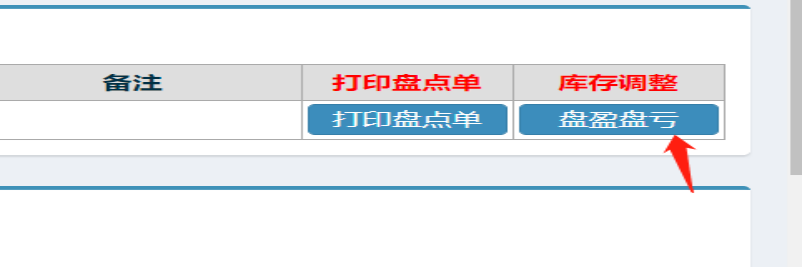

 然后点击盘盈盘亏
在本页面查看本次盘点情况
如下图:

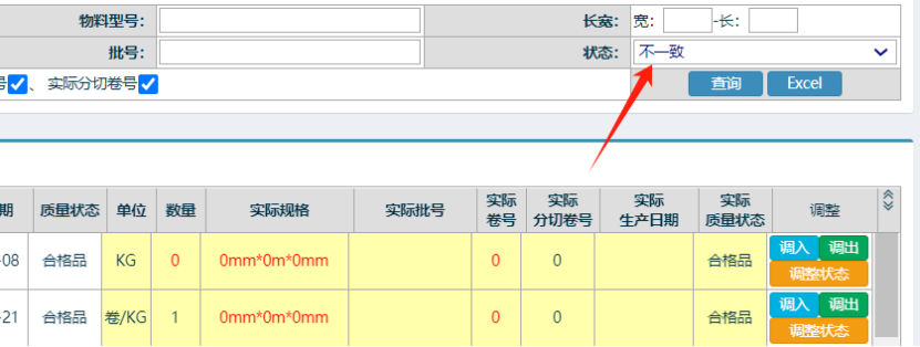

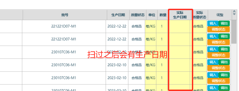

查询一下当前的盘点有多少是没有的,状态选为不一致的
如下图:
