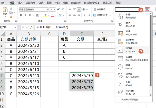

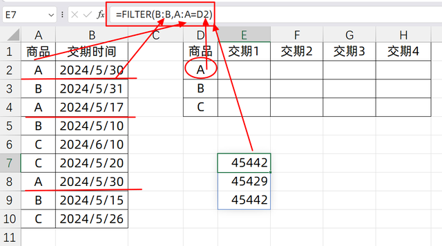

当我们在表格里面,输入的公式是:
=FILTER(B:B,A:A=D2)
它的意思是,返回B列的结果,条件是A列里面查找D2单元格的值
也就是把商品A,对应的交期时间,全部列出来了
因为时间数据在常规格式下是数字,只需要将格式调整成日期就可以了

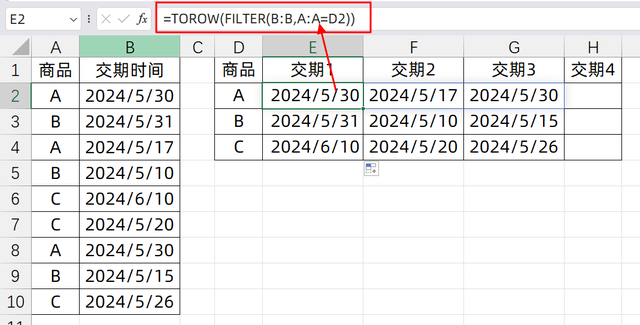

这是竖向展示的结果,但是我们需要横向展示,所以我们可以输入公式:
=TOROW(FILTER(B:B,A:A=D2))
TOROW可以将竖向的数据,转换成横向的
然后向下填充,就可以了结果

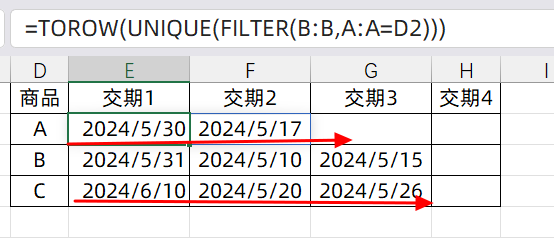

2、数据去重

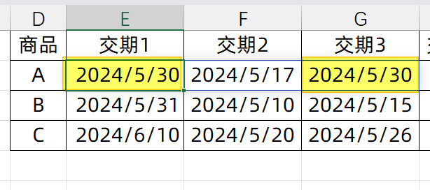

如果细心的你会发现,里面的订单,有的交期是一样的,因此我们没必要展示出两格数据:
如果说我们要去重,显示交期结果呢?

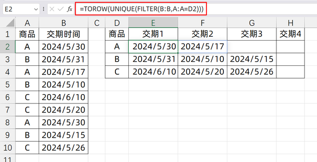

其实很简单,只需要在FILTER公式外面套一个UNIQUE就可以了,它可以对去除重复的数据,只保留唯一值,所以我们输入的公式是:
=TOROW(UNIQUE(FILTER(B:B,A:A=D2)))

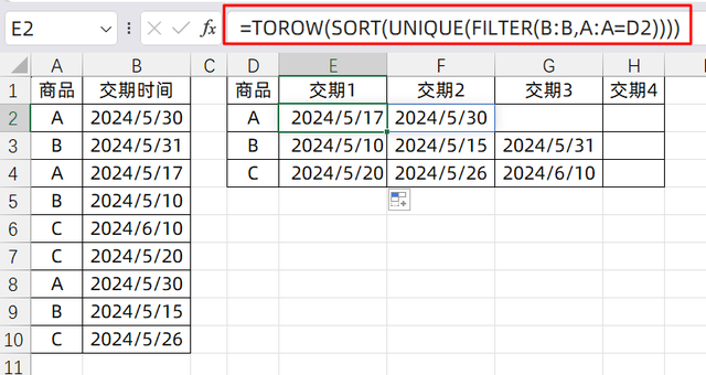

3、数据排序
这样得到的交期数据,它不是从小到大排列的
如果说,我们想要得到的结果,是排序好的
那我们就可以直接嵌套一个SORT函数公式了,使用的用法是:
=TOROW(SORT(UNIQUE(FILTER(B:B,A:A=D2))))
