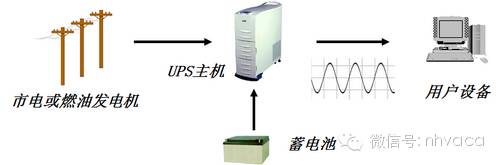

什么是UPS
UPS-Uninterrupted Power System;利用电池化学能作为后备能量,在市电断电等电网故障时,不间断地为用户设备提供(交流)电能的一种能量转换装置。

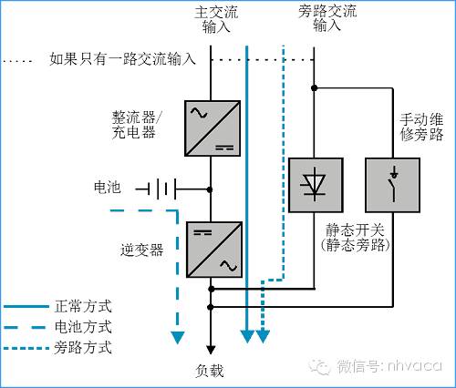

UPS的基本原理
后备式UPS运行原理
有市电时,市电通过开关后直接供给负载,逆变器不工作;另外,市电通过充电器给电池充电。
停电后,启动逆变器,把电池储存的能量通过逆变器和开关供给负载。
功率等级0.25-2KVA左右
互动式UPS运行原理
在线互动UPS与后备式比,主要区别在于:逆变器与充电器合二为一;输出通过变压器的抽头跳变,实现分段稳压。
功率等级0.7-20KVA左右
在线式UPS运行原理
不管电网电压是否正常,负载所用的交流电压都要经过逆变电路,即逆变电路始终处于工作状态。
功率等级0.7-1500KVA左右
Delta变换UPS运行原理
Delta变换器和补偿变压器实现稳压功能,主变换器是双向变换器。不能稳定频率。
功率等级10-480KVA左右

UPS供电系统
一个完备的UPS供电系统,是由前端配电(市电,发电机,配电柜),UPS主机、电池、后端配电组成,附加后台监控或网络监控软/硬件等单元。

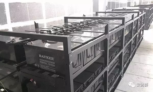

UPS -电池:电池管理
充电保护(过压及过流充电保护,温度补偿)
放电保护(关机截止电压设定及调整,自动脱扣)
电池智能化管理(检测和报警)
后备时间计算和显示:额定负载后备时间T
75%额定负载1.6T; 50%额定负载2.5T; 33%额定负载4T
充电能力及充电时间:10%~25%额达容量充电能力
充电时间计算:T=AH/I充电×(充电效率80% )

电池计算和配置
精确计算:恒功率计算法
1、截止电压确定:
1.67V/cell<放电30分钟; 1.75V/cell放电30~60分钟;
1.83V/cell>放电60分钟
2、计算每个Cell电池恒功率数据:
3、根据厂家恒功率放电数据表选择满足计算结果的电池规格。

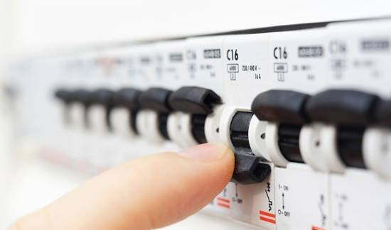

配电部分:线缆及开关
输入开关容量及线缆规格:
三相电工速算法:输入电流(A)=1.8XKVA,开关系数X1.2
单相电工速算法:输入电流(A)=5XKVA,开关系数X1.2
输出开关容量及线缆规格:
三相电工速算法:输出电流(A)=1.5XKVA,开关系数X1.2
单相电工速算法:输出电流(A)=4XKVA,开关系数X1.2
电池开关容量及线缆规格:放电电流(A)=kVA ?Cos/U电池电压开关系数(X1.2)
电缆长度与压降:如70mm 线阻0.26?/km
零线及地线规格:零线=1~1.5倍相线,地线=相线
配电部分:电缆及开关规格

空开规格:R10、R16、R20、R25、R32、R40、R50、R63、R80、R100、R125、R160、R200、R250、R320、R400、R630、R800、R1250。
