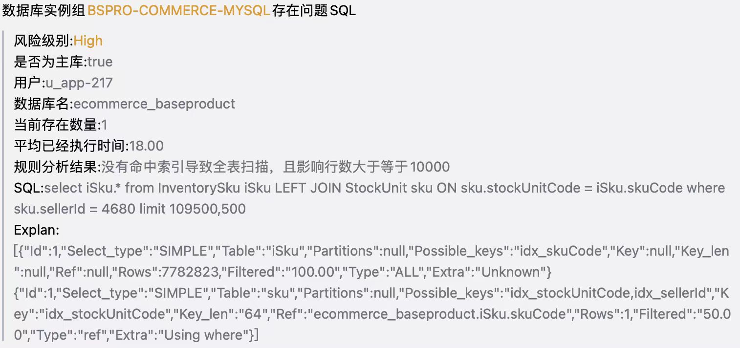

梅雨季,闷热的夜,令人窒息,窗外一道道闪电划破漆黑的夜幕,小猫塞着耳机听着恐怖小说,辗转反侧,终于睡意来了,然而挨千刀的手机早不振晚不振,偏偏这个时候振动了一下,一个激灵,没有按捺住对内容的好奇,点开了短信,卧槽?告警信息,原来是负责的服务出现慢查询了。小猫想起来,今天在下班之前上线了一个版本,由于新增了一个业务字段,所以小猫写了相关的刷数据的接口,在下班之前调用开始刷历史数据。
考虑到表的数据量比较大,一次性把数据全部读取出来然后在内存里面去刷新数据肯定是不现实的,所以小猫采用了分页查询的方式依次根据条件查询出结果,然后进行表数据的重置。没想到的是,数据量太大,分页的深度越来越深,渐渐地,慢查询也就暴露出来了。
强迫症小猫瞬间睡意全无,翻起来打开电脑开始解决问题。

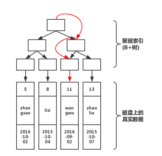

(1)聚簇索引:InnoDB存储表是索引组织表,聚簇索引就是一种索引组织形式,聚簇索引叶子节点存放表中所有行数据记录的信息,所以经常会说索引即数据,数据即索引。当然这个是针对聚簇索引。
由图可知在执行查询的时候,从根节点开始共经历了3次查询即可找到真实数据。倘若没有聚簇索引的话,就需要在磁盘上进行逐个扫描,直至找到数据为止。显然,索引会加快查询速度,但是在写入数据的时候,由于需要维护这颗B+树,因此在写入过程中性能也会下降。

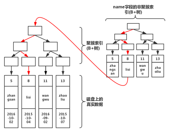

(2)普通索引:普通索引在叶子节点并不包含所有行的数据记录,只是会在叶子节点存本身的键值和主键的值,在检索数据的时候,通过普通索引子节点上的主键来获取想要找到的行数据记录。
由图可知流程,首先从非聚簇索引开始寻找聚簇索引,找到非聚簇索引上的聚簇索引后,就会到聚簇索引的B+树上进行查询,通过聚簇索引B+树找到完整的数据。该过程比较专业的叫法也被称为“回表”。

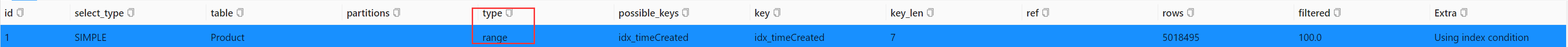

上述的查询语句中idx_timeCreated显然是普通索引,咱们结合上述的知识储备点,其深度分页的执行就可以拆分为如下步骤:
1、通过普通索引idx_timeCreated,过滤timeCreated,找到满足条件的记录ID;
2、通过ID,回到主键索引树,找到满足记录的行,然后取出展示的列(回表);
3、扫描满足条件的10000010行,然后扔掉前10000000行,返回。
结合看一下执行计划:
原因其实很清晰了:
显然,导致这句SQL速度慢的问题出现在第2步。其中发生了10000010次回表,这前面的10000000条数据完全对本次查询没有意义,但是却占据了绝大部分的查询时间。

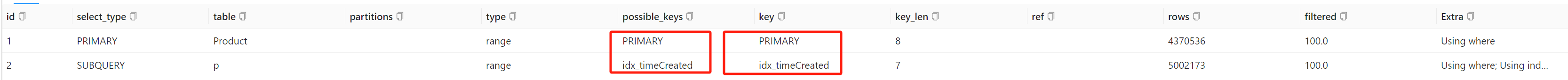

select * FROM Product where id >= (select p.id from Product p where p.timeCreated > "2020-09-12 13:34:20" limit 10000000, 1) LIMIT 10;
测试一下执行时间:
"executeTimeMillis":2534
我们可以明显地看到相比之前的27499,时间整整缩短了十倍,在结合执行计划观察一下。
我们综合上述的执行计划可以看出,子查询 table p查询是用到了idx_timeCreated索引。首先在索引上拿到了聚集索引的主键ID,省去了回表操作,然后第二查询直接根据第一个查询的 ID往后再去查10个就可以了!
显然这种优化方式是有效的。

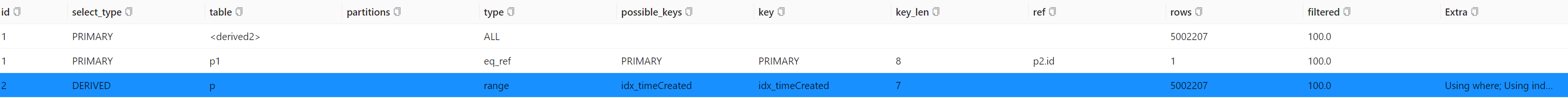

select * from Product p1 inner join (select p.id from Product p where p.timeCreated > "2020-09-12 13:34:20" limit 10000000,10) as p2 on p1.id = p2.id
测试一下执行的时间:
"executeTimeMillis":2495
咱们发现和子查询的耗时其实差不多,该思路是先通过idx_timeCreated二级索引树查询到满足条件的主键ID,再与原表通过主键ID内连接,这样后面直接走了主键索引了,同时也减少了回表。
