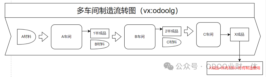

      例如:X成品,需要经过3个车间(A、B、C),每个车间有独立的设备,独立的管理人员,有不同的加工工序及耗用材料。如图:
      我们要如何核算X成品的制造成本呢?
      现实中,很多制造企业在核算产品的制造成本时,基本不考虑几道工序,而是把生产过程中所有投入的原材料,辅助材料,能源动力,设备折旧等做一个整体打包,然后分摊到产成品上,料=所有的料,工=所有的工,费=所有的费用一起分摊。

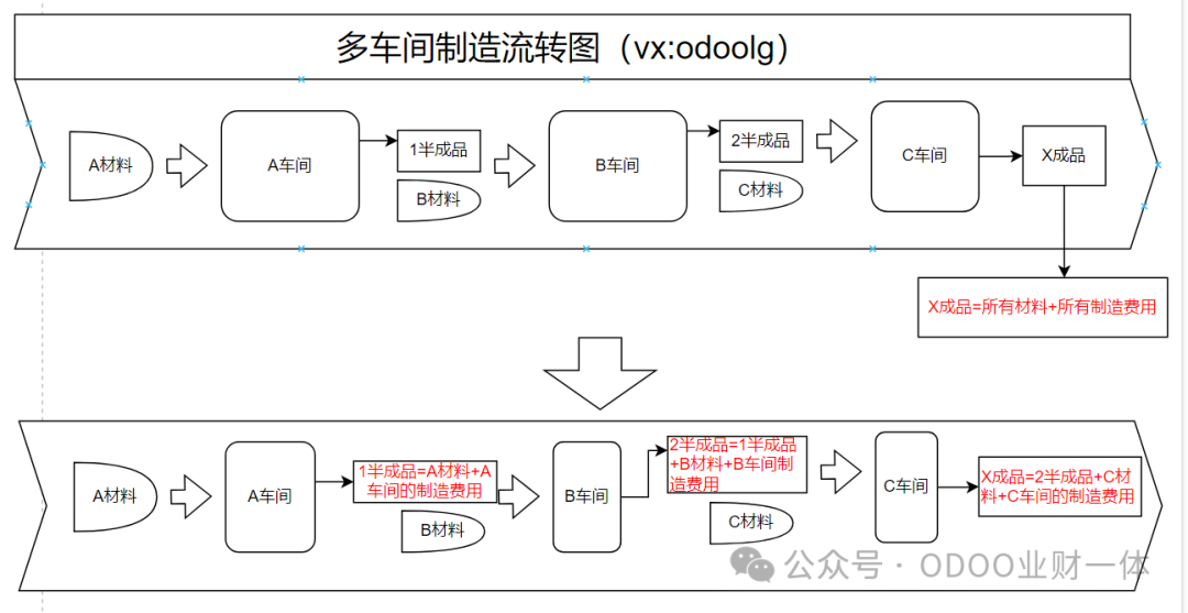

     要解决这些问题,就必须要分步法核算,每个车间独立核算成本,在产品的制造成本的核算逻辑就是:
     每一个车间独立核算其产出品的料、工、费,耗用多少材料,以及人工成本、费用,这些数据可以横向比也可以纵向比;横向比:例如X成品的成本中, A车间的费用,B车间的费用,C车间的费用占比,人工占比,消耗材料占比等;纵向比:例如A车间在各个期间生产同样的产品,单位成本的比较,理论上来讲都是一样的,但是如果存在材料损耗、浪费或人工超长,就会差异;

     我们服务一家企业,他们在推行精益化管理,每个车间独立核算,车间收入等于产值收入,产值类似内部定价,你这个车间产出了一个产品就创造了一定的价值;车间成本就是你这个加工制造过程所投入的成本,包括:人工、能源、设备等。
     企业的精细化管理,有赖于财务的精细化核算,财务精细化核算依据就是业务环节的细分,每个环节都是价值创造的点,也是资源消耗的点,如果资源消耗大于价值创造,那么这个点就是亏损的来源之一。因此,对于多车间的制造成本核算,必须是每个车间要独立核算,这种核算方式书本叫法:分步法,在实践中就是精细化管理的具体体现。
