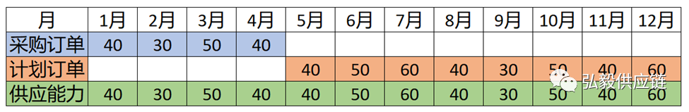

由于需求存在着大量的不确定性,如果发布了未来一年的采购订单,而需求突然减少了,我们就很难做调整,所以要使用计划订单来模拟未来的供应情况。把采购订单和计划订单汇总在一起,就是全部的供应能力。
在上图中,采购订单到货日期1月份是40,2月份是30,依此类推,截止到4月份为止。随后是计划订单数量,5月份是40,6月份是50,直至12月。
两行汇总的就是供应能力。显然,计划订单的时间覆盖更长,可以达到系统设定的最大值。

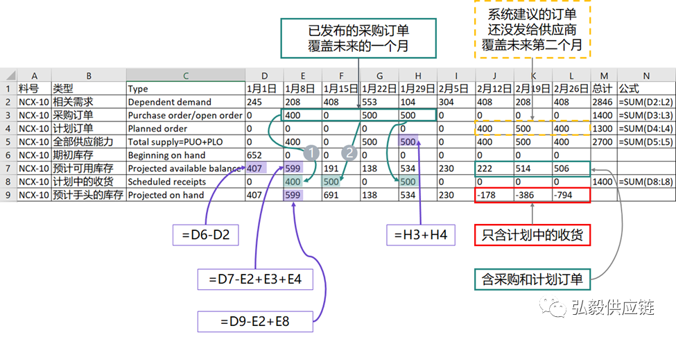

假设我们需要采购编号为“NCX-10”的物料,到货提前期是1天。时间单位是周,那么需求量和采购量都被汇总为周,采购订单发布和预计到货都是在当周中的某一天。
时间单位可以是天、周或是月,在使用的时候需要注意统一Time bucket单位,不能出现不同的时间单位。
在第二行中是物料相关需求的数量,这就是每周需要生产消耗的量。采购员已经发布了三张采购订单,原本的到货日期分别是在1月8日、22日和29日这三周,这些订单尚未到货,所以也叫Open order。
此外,系统已经建议了后续的订单计划,到货日期均在2月份,但是这些订单仍在系统里,还没有释放出去,供应商也没有接收到。第五行的全部供应能力就是采购订单和计划订单的总和。
物料的期初库存是652,在1月1日这周消耗了245,当周没有任何的订单或是计划中到货,所以预计可用库存和手头库存都是407。
1月8日这周的需求是208,采购订单数量有400,而且已经确认是在本周到货,这就是说计划中的到货也是400。根据计算公式,PAB和POH都是400,这是第一种情况。
第二种情况是计划到货提前了,因为供需有波动性,采购员为了预防潜在缺料,安排提前到货,原本在1月22日到货的500,提早到了1月15日,这样会使得PAB和POH数量不一致,因为前者用采购订单中约定的日期计算,而后者是用实际到货日期Scheduled receipt。
于是POH就比PAB多出了500,因为这批货提前送到了。1月29日这周采购订单和计划中到货都是一致的,所以POH和PAB的结果是一样的。
2月份的采购订单还没有发布给供应商,系统已经推荐了需要下单的数量和时间,这就是计划订单,它与采购订单不会重复出现在同一个时间段里。
在2月12日这周,POH预计会出现负数,因为上一期期末的库存已不足以满足当期的需求量,又没有计划中的收货来补充库存,期末POH就小于零,意味着当周会缺料。
没有计划中收货的原因是采购订单还没有发布出去,仍在系统里。由于距离时间还很远,采购到货的提前期只有1天,所以我们并不急于下订单,可以根据未来需求波动情况再做决定。
PAB就不会出现负数,因为它包含了计划订单量。即便采购订单没有发布,但在系统内部运算中已经考虑到了未来需要的数量,也就是计划订单,理论上PAB永远是大于零的。
