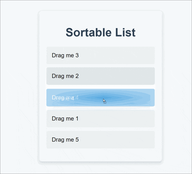

Sortable.js 的使用非常直观。以下是一个基本的示例,展示了如何使一个列表可拖拽:
<div class="container">
  <h1>Sortable List</h1>
  <ul id="sortable-list" class="sortable-list">
    <li class="sortable-item">Drag me 1</li>
    <li class="sortable-item">Drag me 2</li>
    <li class="sortable-item">Drag me 3</li>
    <li class="sortable-item">Drag me 4</li>
    <li class="sortable-item">Drag me 5</li>
  </ul>
</div>
document.addEventListener('DOMContentLoaded', function() {
    var el = document.getElementById('sortable-list');
    var sortable = Sortable.create(el, {
        animation: 150,
        ghostClass: 'sortable-ghost',
        chosenClass: 'sortable-chosen'
效果展示,详细代码请回复 “demo”获取。
