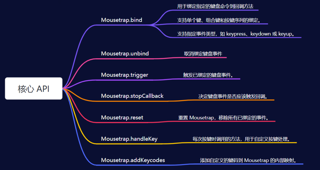

3、核心 API
Mousetrap 提供很多的 API 帮助开发者灵活的创建和管理键盘快捷键,以下几个核心API:
