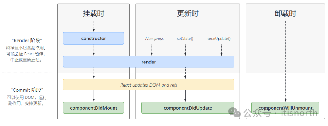

它的简洁示意图如下:
从纵向来看,整个过程划分为 Render 阶段和 Commit 阶段:
  • Render
    阶段:纯净且不包含副作用,可能会被 React 暂停、中止或重新启动。
  • Commit
    阶段:可以使用 DOM,运行副作用,安排更新。
挂载阶段(Mounting)
挂载阶段的触发时间,是在组件实例被创建和插入 DOM 中时。
在这个过程中,主要以实现组件状态的初始化为主。
