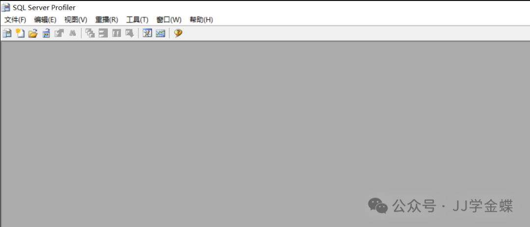

一、工具的打开

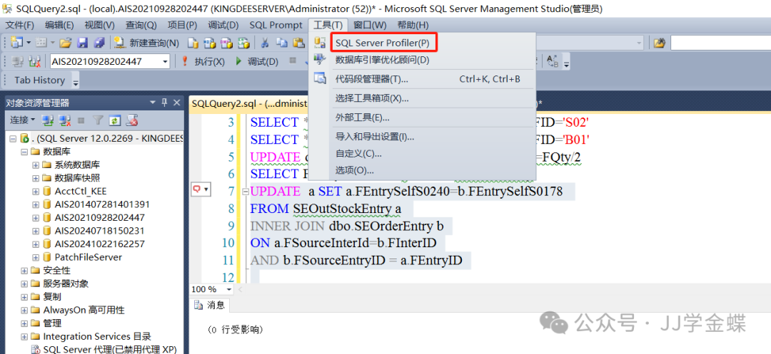

1.1、可以在开始菜单找到SQL Server profiler,双击打开
1.2、打开SQL管理工具 SQL Server Management Studio。点击工具--SQL Server profiler。
1.3、打开的SQL Server profiler工具界面如下图。

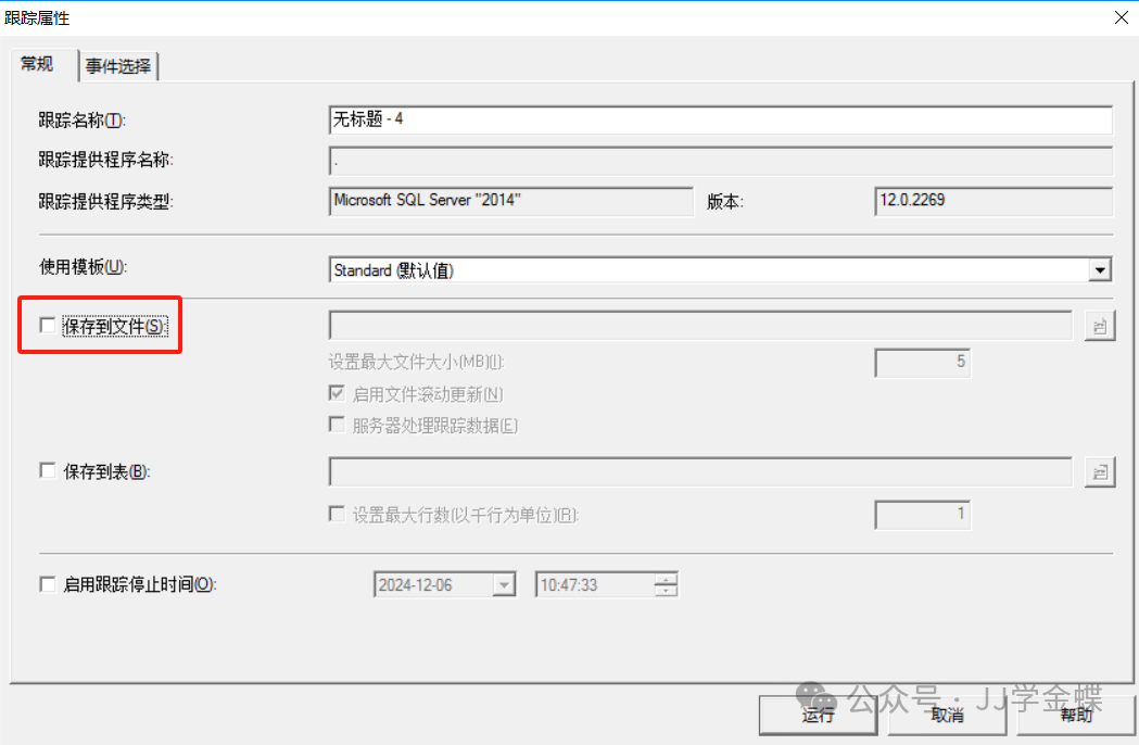

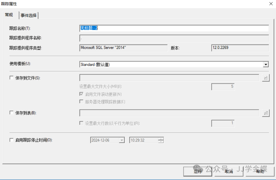

常规窗口:
      设置跟踪的名称和,勾上保持到文件,选择好文件存放的路径,注意设置最大文件大小根据需要进行设置,也可以设置跟踪停止的时间。

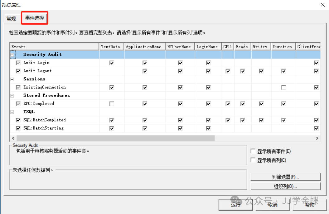

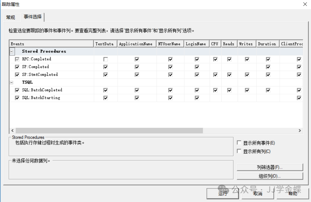

事件选择窗口:
     在该图中设置需要跟踪的SQL Server事件类。主要用来跟踪SQL语句和存储过程的事件,通常情况下只要设置TSQL事件类的SQL:BatchCompleted,SQL:StmtCompleted事件和存储过程事件类RPC:Completed、SP:Completed,SP:stmtCompleted事件即可。

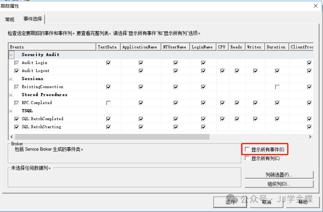

     系统默认如下:
     我们要将我们需要的事件勾上,把不需要的事件不勾。如图所示:将“显示所有事件”勾上,将显示我们需要的事件。
       选择完成,取消勾选“显示所有事件”:

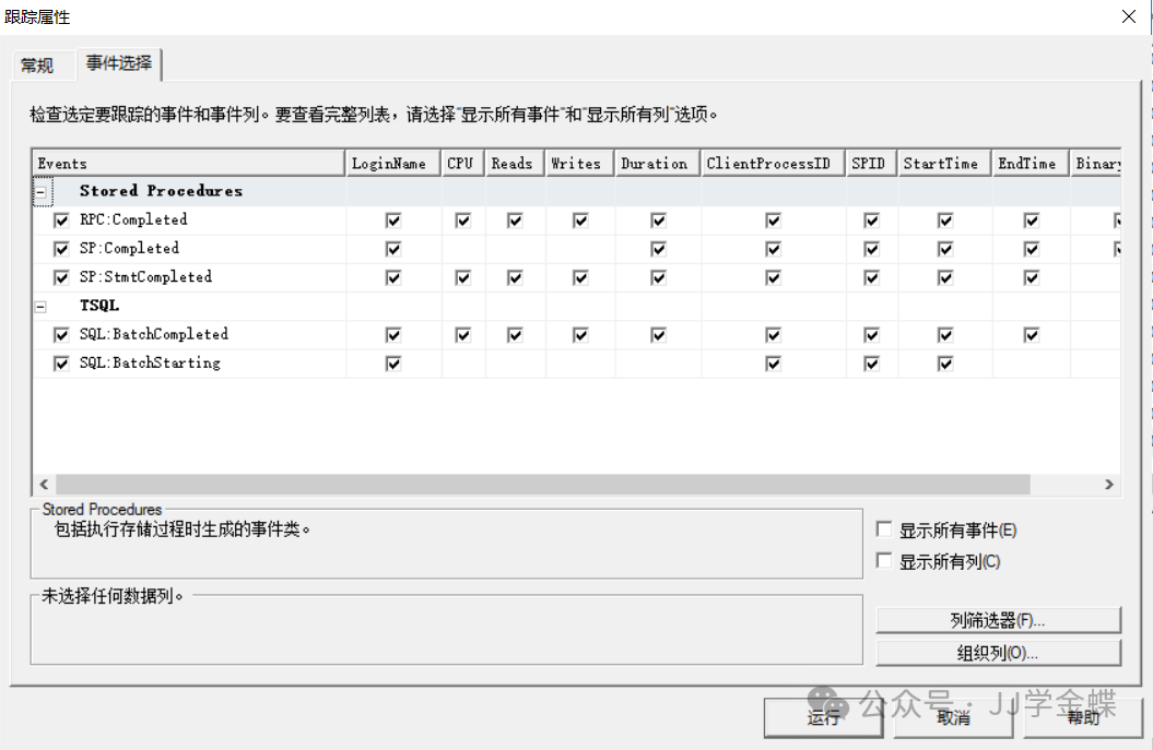

     对选定的数据库服务器进行一定事件的跟踪,然后另存为跟踪文件,如下图:
     可以对数据列:CPU(事件所使用的CPU事件,毫秒为单位),Reads(服务器代表事件执行的逻辑磁盘读取数),Writes(服务器代表事件执行的物理磁盘写入数),Duration(事件所花费的事件总计,毫秒为单位)进行查看,查找读取或写入物理磁盘次数多的操作,耗时比较多的操作。为查找性能问题提供有力的证据,对性能优化也具有参考的价值。

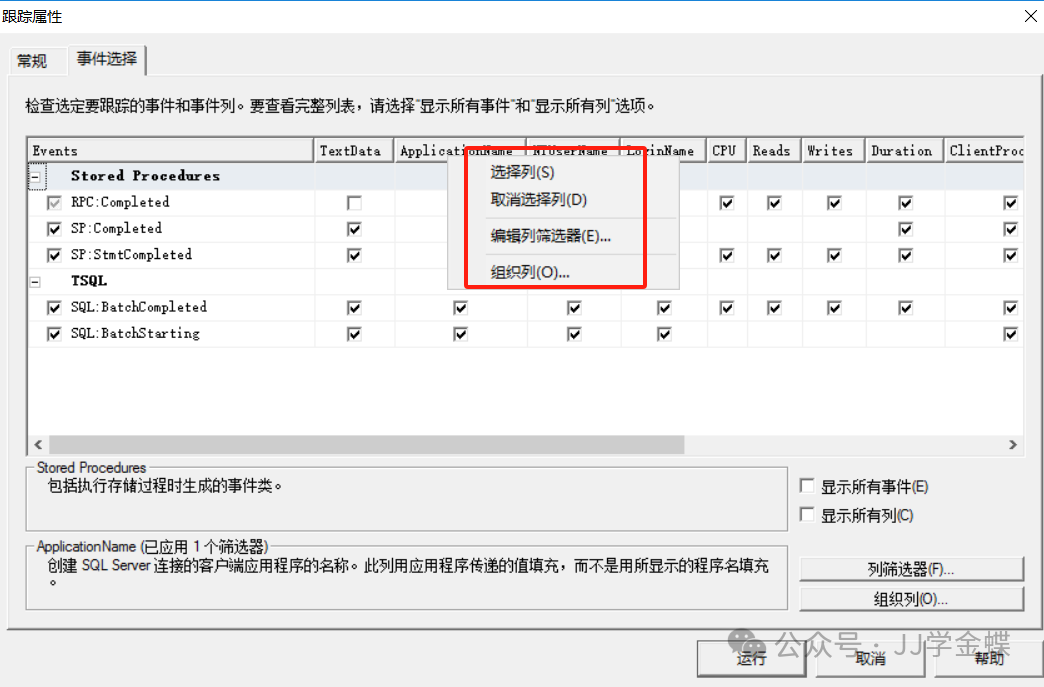

     右键点击列名,可以取消选择列,该列将取消。

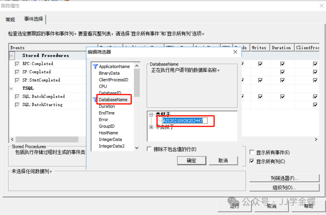

     先选择要跟踪的账套对应的数据库实体。

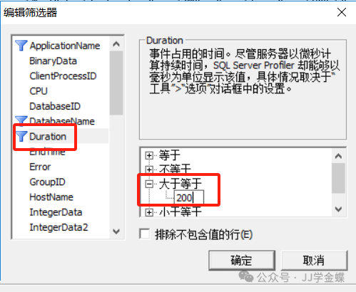

     选择Duration的编辑筛选器,将其设置为大于等于200。为了不使跟踪文件过大,在筛选条件上选择Duration>=200的事件,因为执行周期很短的SQL不是我们在性能分析中关注的重点对象,同时全部SQL都跟踪会很多。
     最后选择的列如下:

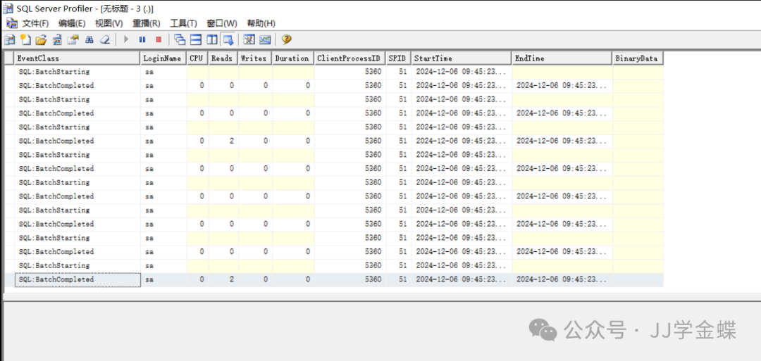

      设置完上面的信息后,点击“运行”按钮。
       如果不设置Duration>=200,运行以后的界面如下:
