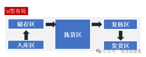

设置仓库时,可以采用三种主要布局,包括U型仓库,L型仓库或I型(又称工字型),具体取决于可用空间和预计在仓库中进行的操作。
1)U型仓库
U型仓库是最常见的仓库类型,其布局采用半圆形形状。入库装卸月台和出库装卸月台位于平行侧,而存储和拣货区位于仓库的中心。
U型仓库是小型仓库的最佳布局,因为它使操作毫不费力地进行。它有效地分离了仓库内的交通流,简化了物料和人员的流动。

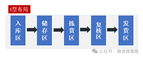

2)I 型仓库
此布局采用矩形形状,其中入库装卸月台位于矩形的另一端,出库装卸月台位于矩形的另一端。存储空间通常位于矩形的中间。
I型(又称工字型)仓库的优点是,它通过确保整个仓库区域得到利用来优化仓库空间。它还限制了货物的来回流动,从而最大限度地减少了瓶颈。
I型(又称工字型)布局可能不适合小型仓库,因为它需要良好的装卸区域空间。

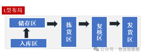

3)L型仓库
L型仓库是一种不常见的仓库布局,其中进出码头以90度角在相邻的两侧,货物以L形流动。存储区域位于L形的角落。
与I型(又称工字型)布局一样,这种布局最大限度地减少了货物的来回移动,并有效控制了拥堵。但是,它并没有优化空间,并且在L型仓库布局中需要大量空间才能实现顺畅的交通流量。
在选择要设置的仓库布局类型时,请在考虑可用空间的同时牢记所有预期功能。永远记住要考虑到未来的增长,这样才能避免在业务开始增长时重新设计。

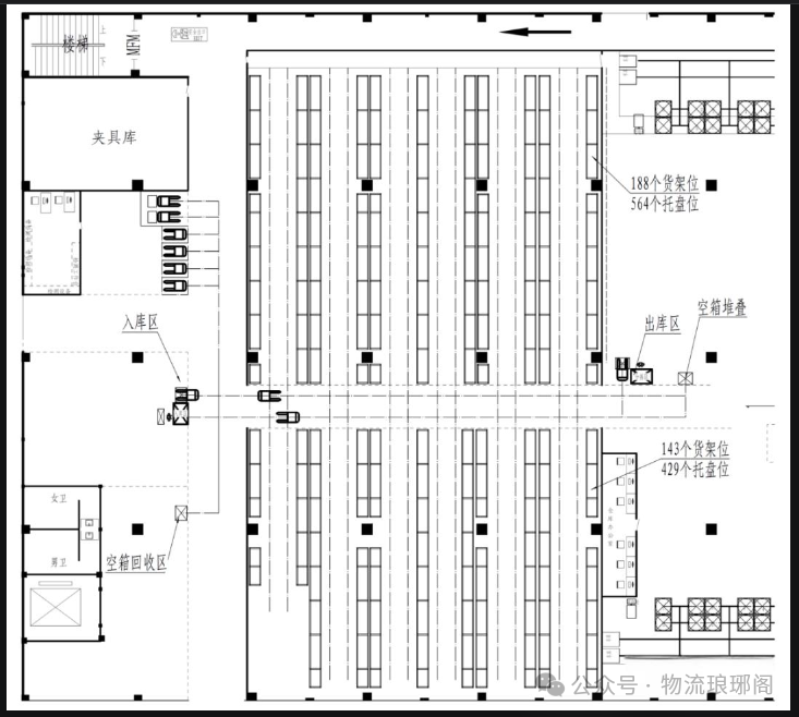

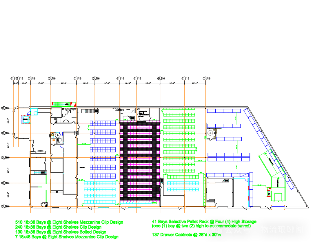

最后形成仓库布局图:
