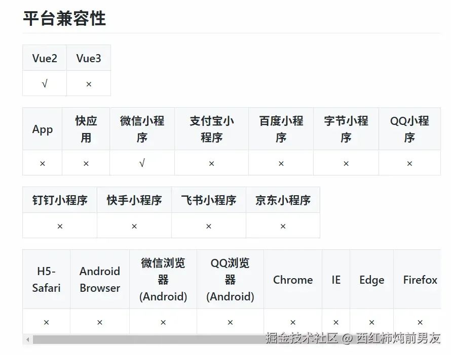

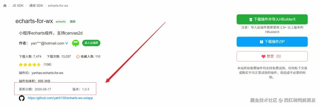

首先需要讲的是,vue2+uniapp开发小程序的话,你的首选可以定为「echarts-for-wx」,前几年Echarts专门为了适配小程序,而开发出的「工具包」。
「尽管更新日期维持在2020年,但放在今天,同样可以便捷使用在实际项目中,表现同样炸裂!」

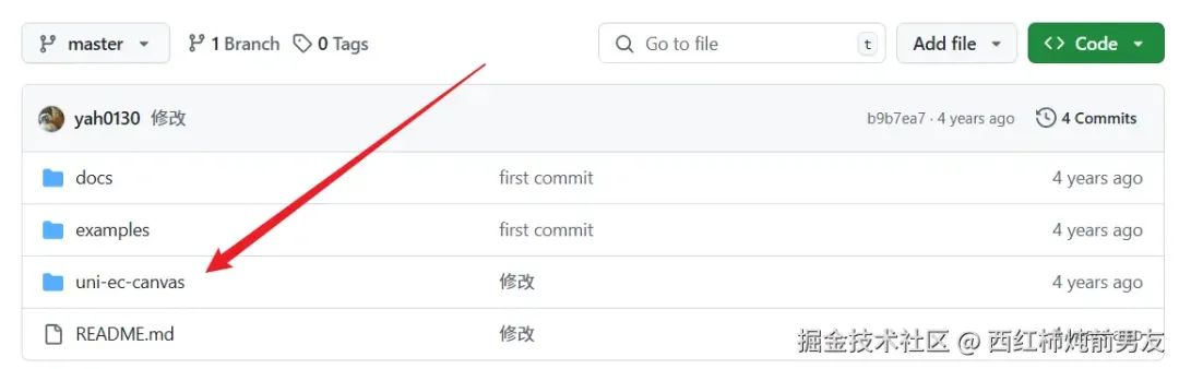

对于Echarts-for-wx的安装,我的建议是,直接「下载ZIP源码」,然后挪到自己的项目里,再配置各种引用地址这种,是最稳妥的。(所以你也别再走弯路了,看完你就拿下它了)
「源码地址放在这里,大家直接用即可」:https://github.com/yah0130/echarts-wx-uniapp

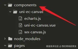

把里面这个uni-ec-canvas文件夹下载下来,放在你的项目中
但是这里要注意一点,先建一个components文件夹,再把uni-ec-canvas放进去,具体情况你可以看下图:

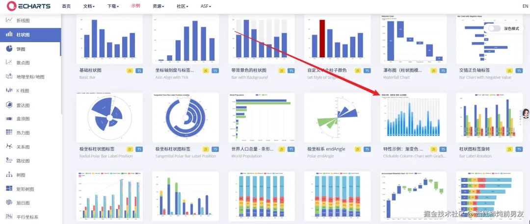

然后咱们去Echarts官网,我挑一个图表,用来演示一下:(挑一个好看的)

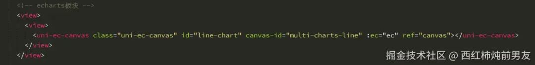

第一步,先写template:
       <view>        <uni-ec-canvas class="uni-ec-canvas" id="line-chart" canvas-id="multi-charts-line" :ec="ec" ref="canvas"></uni-ec-canvas>      </view>

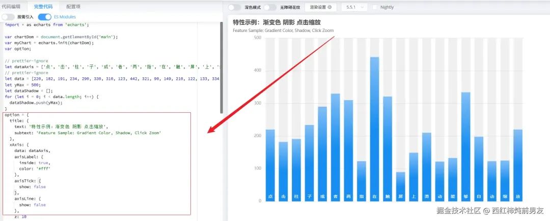

          然后咱们把数据option,从Echarts官网,给粘贴过来,当然你也可以在Echarts官网修改成自己想要的样子,然后再移植,同理。

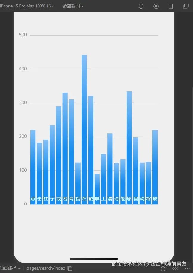

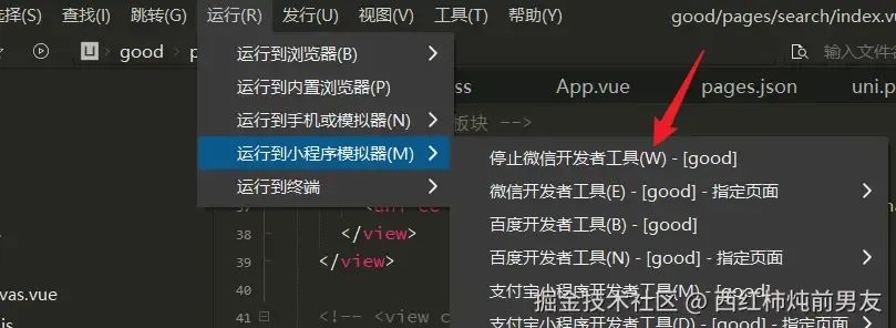

              上述内容做完之后,咱们预览一下:
              当然这里要注意,很多人会在原生里碰到诸多bug,因此这里给一些解决方案。
              比如如果你碰到这个问题,那么第一时间,要去看canvas,看你挂载的option,是否存在,是否正常。
              举个例子,如果你的data中的ec没写option,那么也会出现这种问题。(后面我会把我所有代码奉上,只要参考对了,就会规避这个bug)
              还有的问题比较常见,比如以下这个问题:
              这个你就要去找“容器”的问题,如何获取的?ref还是id还是......,打印输出一下,看看有没有获取到。
              另外就是在Hbuild里面,打开谷歌浏览器,看不到内容,可是在真机里,又能看到内容,怎么办?(对方已经很清晰告诉你了,改正即可)
              最后代码一五一十,全部奉上,上手Echarts就不是什么难题了!(因为我这里有一些业务代码,已经自行删除了部分,所以这个版本,你可以直接用,但会有一些没用的变量,你自己删除就好,提前告知一下)
              <template>
               <view class="container">
                 <!-- echarts板块 -->
                 <view>
                   <view>
                   </view>
                 </view>
              </template>
              <script>
              import uniEcCanvas from '@/components/uni-ec-canvas/uni-ec-canvas';
              import * as echarts from '@/components/uni-ec-canvas/echarts.js';
              export default {
               data() {
                 return {
                   data: [220, 182, 191, 234, 290, 330, 310, 123, 442, 321, 90, 149, 210, 122, 133, 334, 198, 123, 125, 220],
                   yMax: 500,
                   zoomSize: 6,
                   dataShadow: [],
                   ec: {
                    option:{}
                   dataAxis: ['点', '击', '柱', '子', '或', '者', '两', '指', '在', '触', '屏', '上', '滑', '动', '能', '够', '自', '动', '缩', '放']
               mounted() {
                 this.$refs.canvas.init(this.initChart);
               components: {
                 uniEcCanvas
               methods: {
                 initChart(canvas, width, height, canvasDpr) {
                   let chart = echarts.init(canvas, null, {
                     width: width,
                     height: height,
                     devicePixelRatio: canvasDpr
                   canvas.setChart(chart);
                   let option = {
                     xAxis: {
                       data: ['点', '击', '柱', '子', '或', '者', '两', '指', '在', '触', '屏', '上', '滑', '动', '能', '够', '自', '动', '缩', '放'],
                       axisLabel: {
                         inside: true,
                         color: '#fff'
                       axisTick: {
                         show: false
                       axisLine: {
                         show: false
                       z: 10
                     yAxis: {
                       axisLine: {
                         show: false
                       axisTick: {
                         show: false
                       axisLabel: {
                         color: '#999'
                     dataZoom: [
                         type: 'inside'
                     series: [
                         type: 'bar',
                         itemStyle: {
                           color: new echarts.graphic.LinearGradient(0, 0, 0, 1, [
                             { offset: 0, color: '#83bff6' },
                             { offset: 0.5, color: '#188df0' },
                             { offset: 1, color: '#188df0' }
                         emphasis: {
                           itemStyle: {
                               { offset: 0, color: '#2378f7' },
                               { offset: 0.7, color: '#2378f7' },
                               { offset: 1, color: '#83bff6' }
                   chart.setOption(option);
                   console.log('chart', chart.getOption());
                   const dataAxis = chart.getOption().xAxis[0].data;
                   const zoomSize = 6;
                   let data = [220, 182, 191, 234, 290, 330, 310, 123, 442, 321, 90, 149, 210, 122, 133, 334, 198, 123, 125, 220];
                   chart.on('click', function (params) {
                     // console.log(this.dataAxis[Math.max(params.dataIndex - zoomSize / 2, 0)]);
                     chart.dispatchAction({
                       type: 'dataZoom',
                       startValue: dataAxis[Math.max(params.dataIndex - zoomSize / 2, 0)],
                       endValue: dataAxis[Math.min(params.dataIndex + zoomSize / 2, data.length - 1)]
                   return chart;
              </script>
              <style scoped>
              .container {
               background-color: rgb(238, 238, 239);
               display: flex;
               flex-direction: column;
               /* justify-content: center; */
               align-items: center;
               height: 100vh; /* 设置容器高度为视口高度,使其占满整个屏幕 */
              </style>

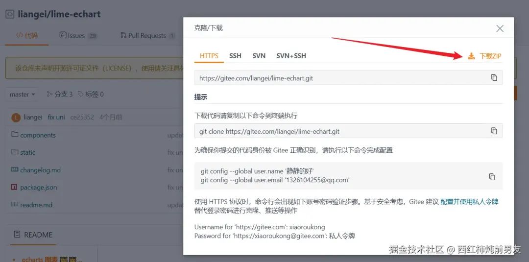

              二.对于Vue3+uniapp+Echarts库的选择方案

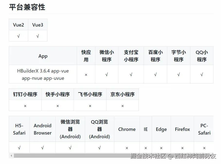

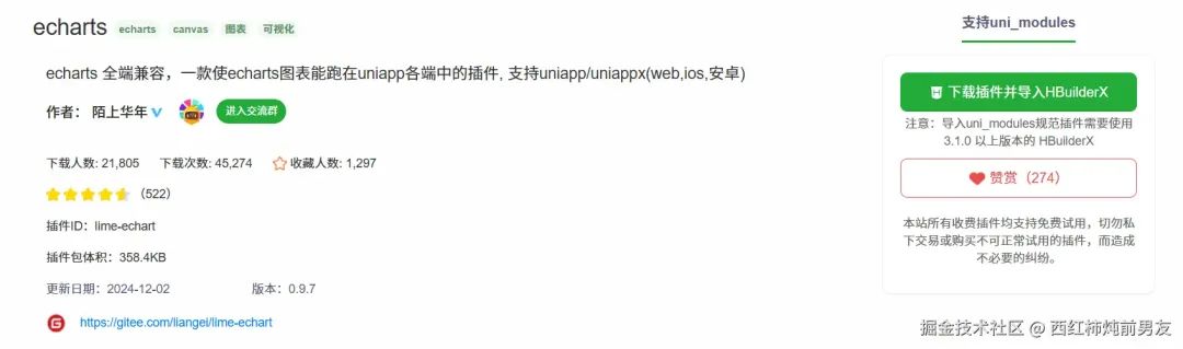

              vue3生态相对来讲,加入echarts就很简单了,咱们直接用这一款。有的人叫它“「lime-echart」",其实就是咱们PC的echarts。
              目前各端兼容性还不错,也在一直更新

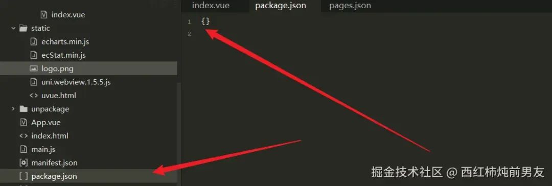

              安装的时候,咱们还是下载源码,然后往项目中引入
              vue3 echarts地址:https://gitee.com/liangei/lime-echart

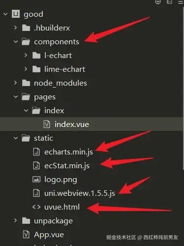

              整体下载完之后,咱们把components文件夹,直接放在项目中。
              然后把static文件夹的内容,全部放在项目的static文件中,我把项目图放一下,大家一看便知:
              接下来,把我这段代码放上,里面其实无非还是引入依赖,然后把例子放上,你可以感受一下,直接出图:

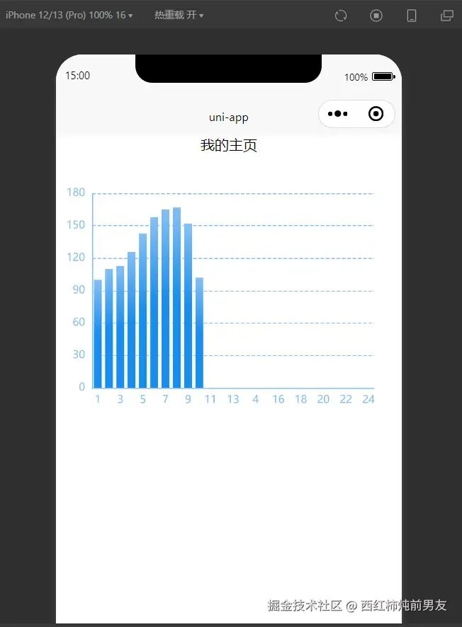

              需要注意的是,目前部分人给出的安装方案,一是要挪安装包,一个是npm下载,事实证明,选其一即可,我选的是前者,也很稳妥,照做即可。
              最后放上效果图:
              完结撒花!
