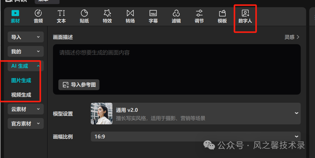

进入编辑页面发现这个可以有AI生成图片和视频生成的功能,还提供数字人简直创作宝箱。

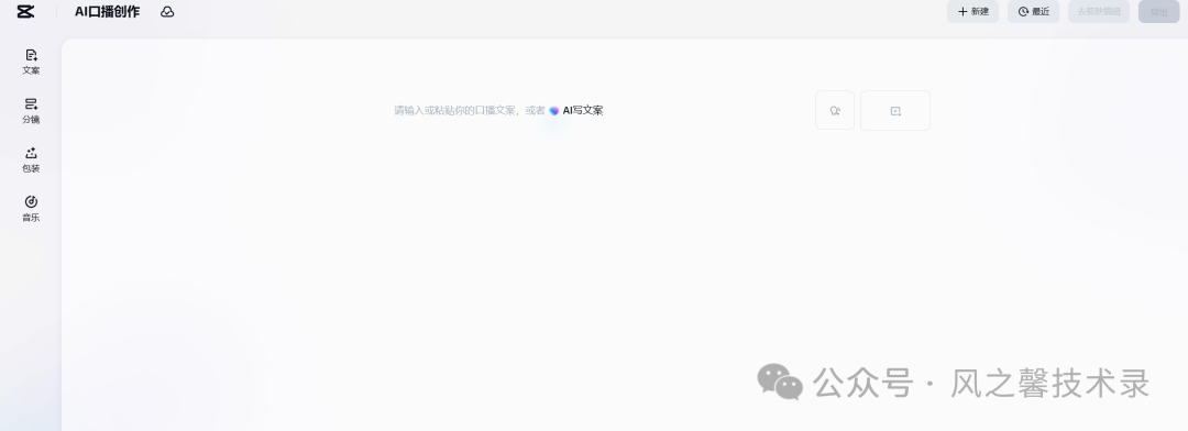

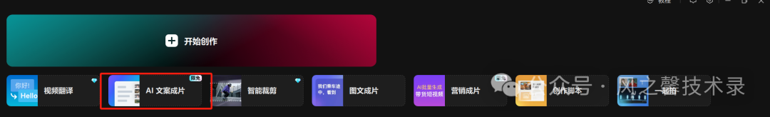

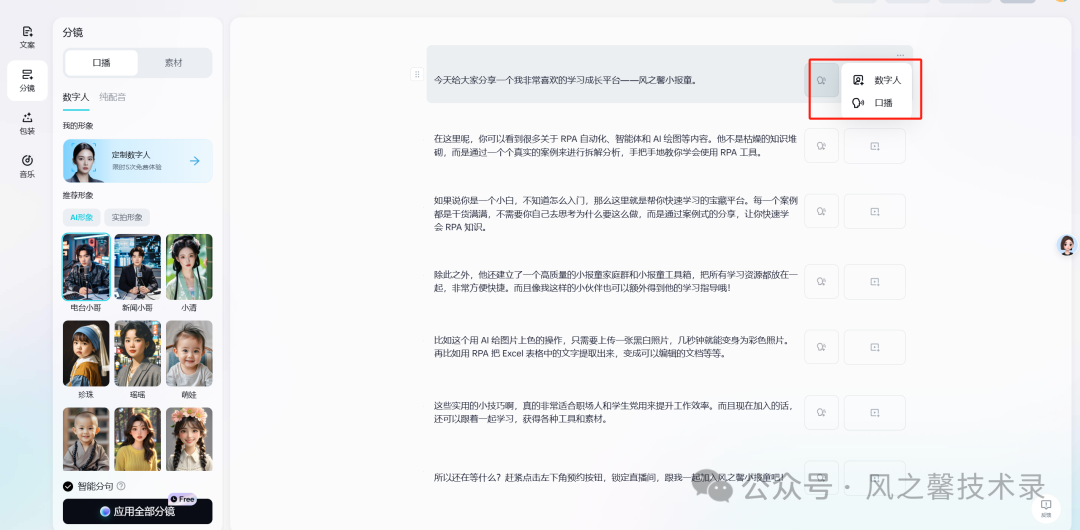

1.从首页点击AI文案成片,会进入创作页面

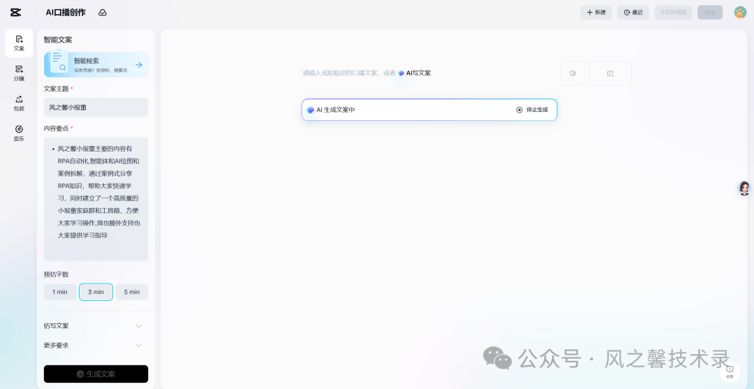

2.利用ai编写文案功能,我就简单拿我小报童的内容体系介绍当主题让ai改写

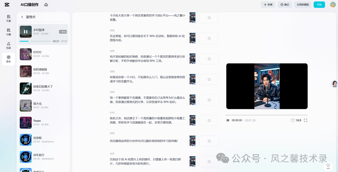

3.AI改写后会自动帮我们进行合适分镜,我们可以选择数字人或者口播,最重要支持5次定制数字人。这边就选择数字人形式,从旁边选择数字人并点击应用全部分镜

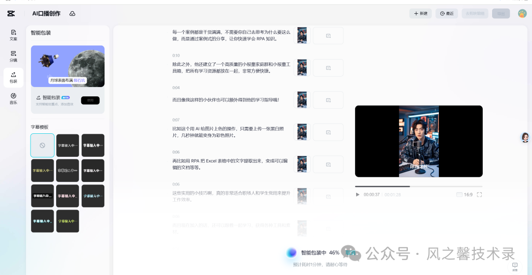

4.稍等片段就生成视频,点击包装,自动帮我们给我们的文案划重点
5.还提供音乐功能,可以给我们的口播视频添加合适的音乐,如果对生成的视频不满意可以点击去剪映编辑,我这边直接点击导出。

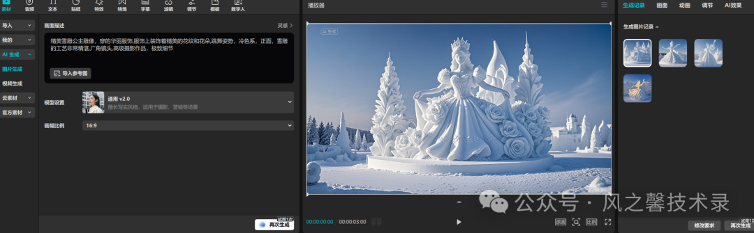

功能二:AI生图和AI生视频

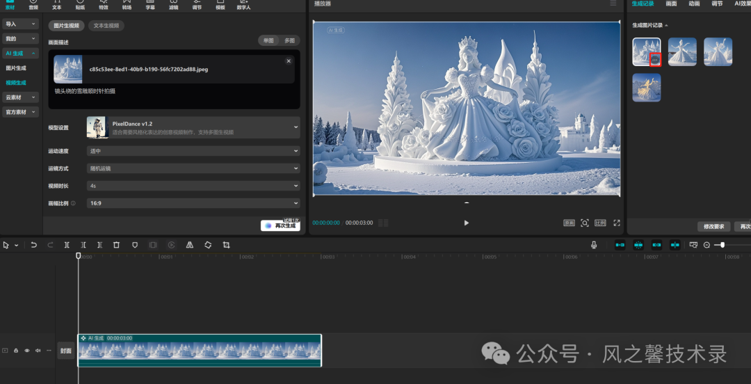

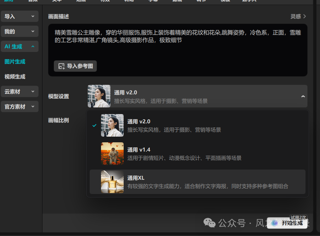

AI生图体验次数2次,支持的模型目前只有这三个,我拿之前的案例提示词进行生图
生成图片之后,还提供编辑功能,这个太方便了,比如做解说需要图片直接生成,无需从别的地方去找素材或者准备素材,简直很方便。
想让生成的图片变成视频,点击图生视频,填充提示词,点击生成即可。
