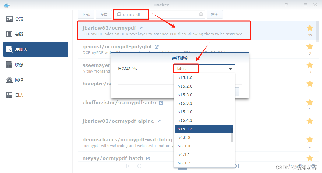

在群晖上以 Docker 方式安装。
在注册表中搜索 ocrmypdf ,选择第一个 jbarlow83/ocrmypdf,版本选择 latest。
本文写作时, latest 版本对应为 v15.4.2;

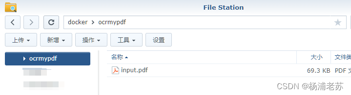

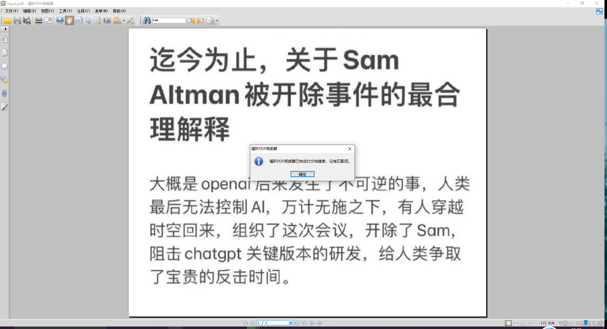

准备一个文档用于测试,这是网页上打印生成的 pdf 文件,直接搜索 sam 是没有 没有匹配项
将这个文档放入 ocrmypdf,命名为 input.pdf

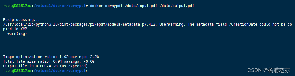

# 运行 OCR
docker_ocrmypdf /data/input.pdf /data/output.pdf

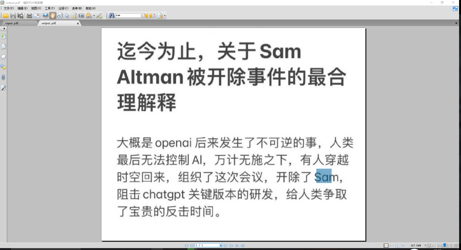

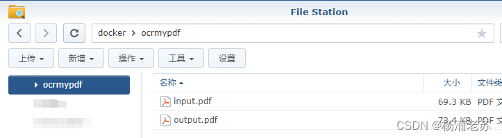

运行完成后,会在 ocrmypdf 中看到多出了一个文件 output.pdf
下载到本地后,用 pdf 阅读器打开后,继续搜索 sam 显示有 2 处匹配
第二处
