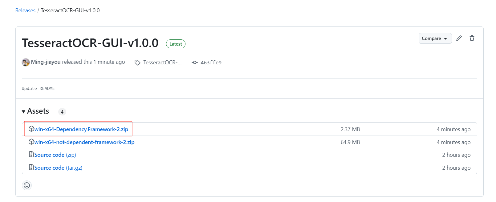

参照上一篇教程,在本地安装好TesseractOCR之后,在GitHub的Release页面进行下载。
GitHub地址:https://github.com/Ming-jiayou/TesseractOCR-GUI
推荐选择依赖框架的压缩包,体积比较小:
解压如下所示:
双击打开即可使用,如果显示你没有安装框架,点击链接,下载安装一下框架,即可打开使用。

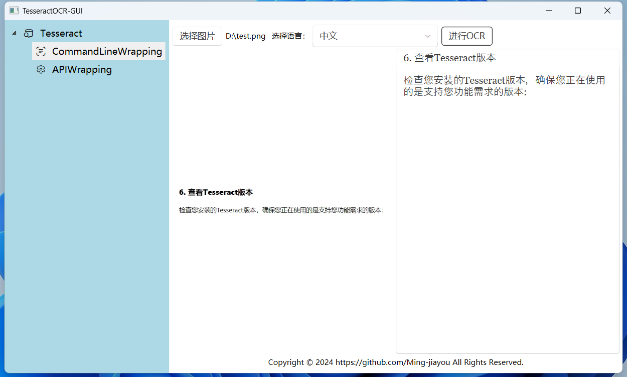

识别中文:

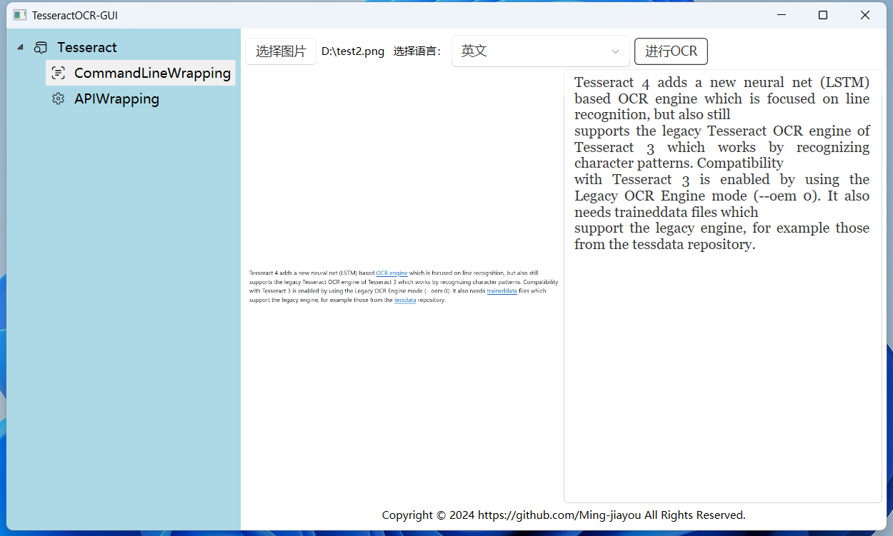

识别英文:
使用非常简单方便。

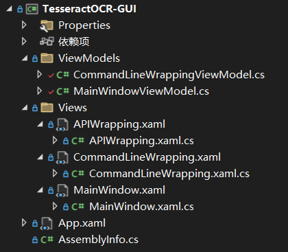

项目结构:
开发工具:Visual Studio 2022
.NET版本:.NET 8
使用的包:Prism + WPF UI
