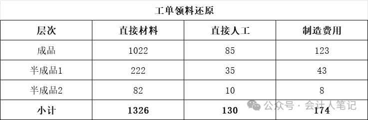

半成品作为生产流程中的中间产物,其成本处理往往令人头疼。因为半成品在流程中会多次被领用和入库,导致生产成本二级科目的重复归集。然而,这正是成本会计们需要展现智慧的地方。
以三个工序为例,成品领用半成品1,半成品1再领用半成品2。
相应的数据统计如下:
将半成品还原为料工费,结果如下:
