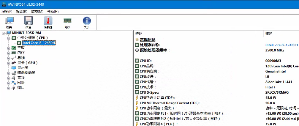

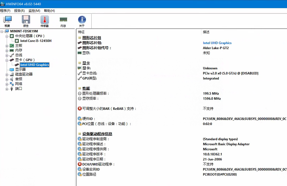

首先我们来看一下,我朋友给老师买的是i5-12450H的CPU,我们都知道,i5-12代CPU本来就不支持win7了,但是是网上说,有独立显卡是可以支持的,我这个朋友就想再试试。
但是他提供的电脑都是集成显卡,也没有独立显卡,那我们先不管这么多了,我们先测试一下吧。

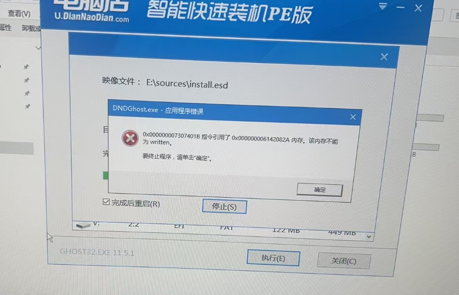

在安装的过程中,报错。

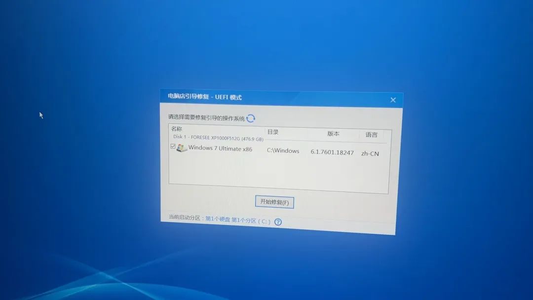

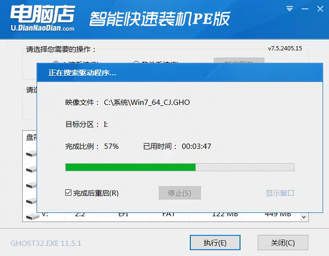

就算换版本能ghost,但是安装完成之后,无法引导系统,直接进入到BIOS中了。

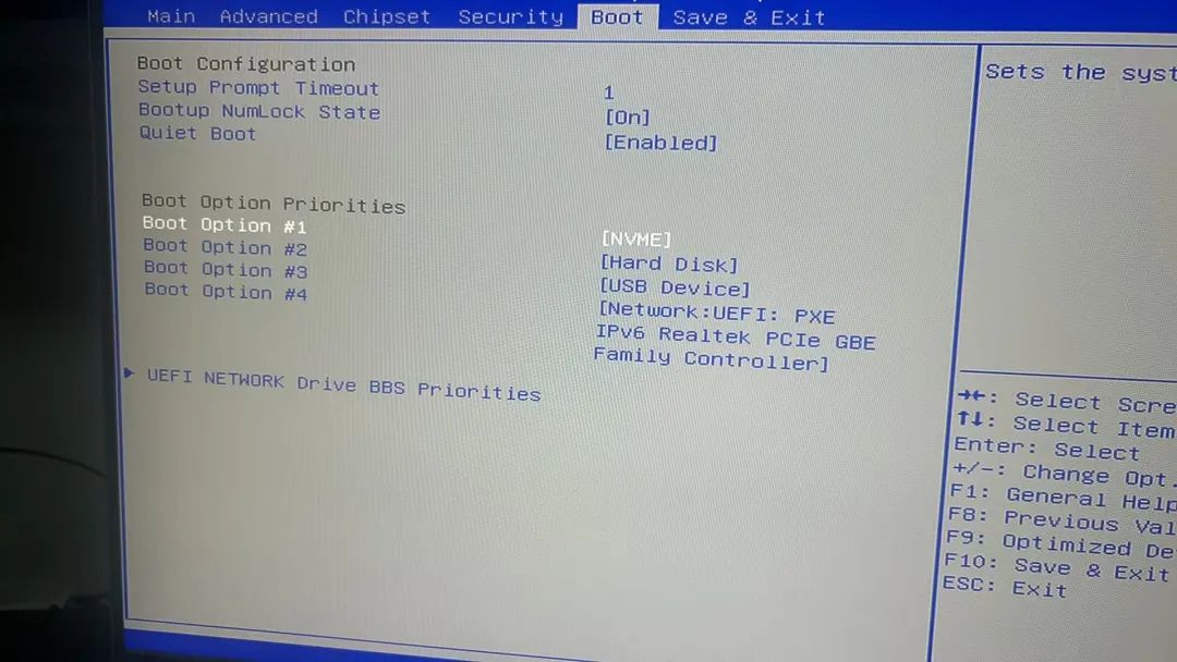

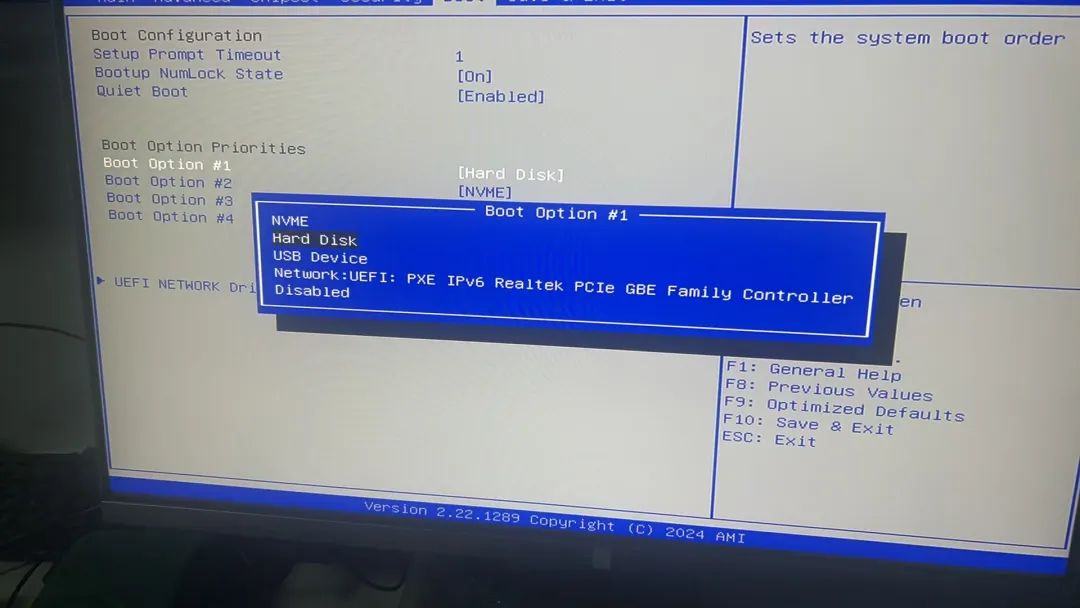

如是就进入到BIOS中。选择Boot Option中,无论是选择NVME,还是hard Disk都无法引导系统。

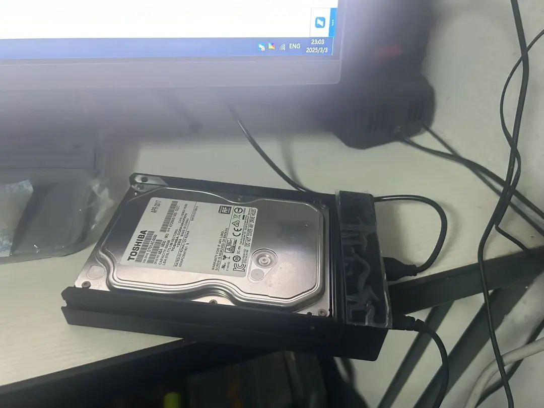

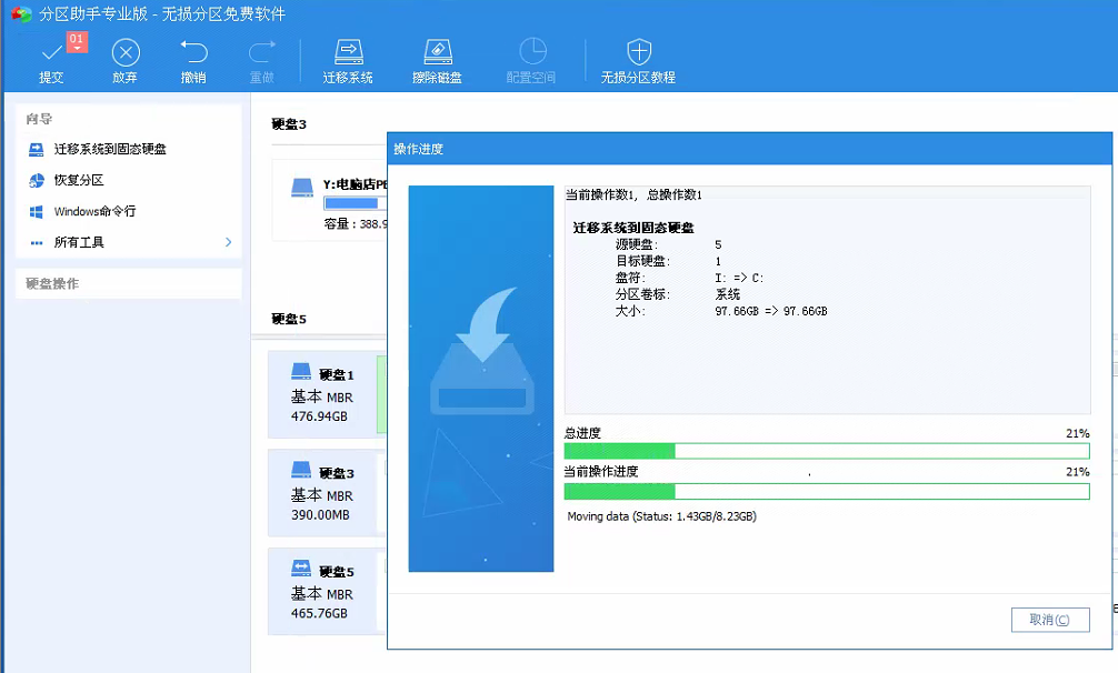

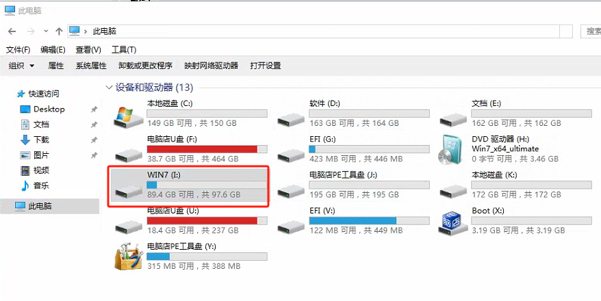

于是我远程又测试了一下,我直接让他把客户硬盘直接拆下来,通过移动硬盘盒连接到新电脑上。

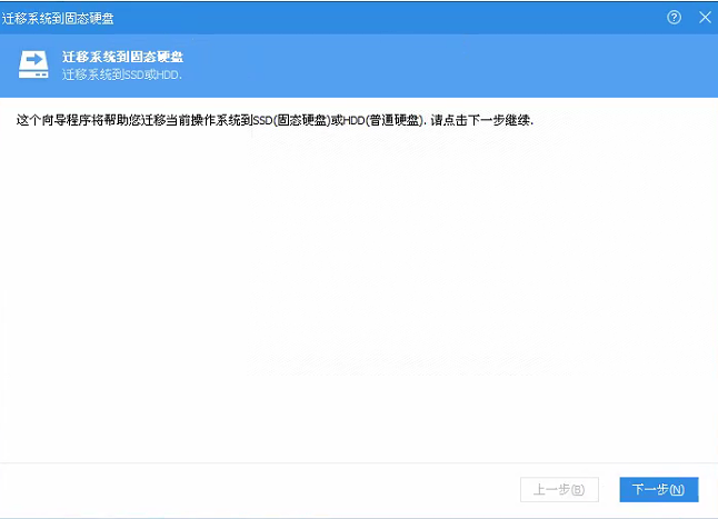

我直接使用傲梅分区助手直接,迁移系统。
在迁移系统时,要先把新电脑中的硬盘分区删除。直接成一个原始未分区的硬盘即可,这样就可以直接迁移了。
正在迁移系统。
发现系统也可以正常迁移到m.2 nvme协议的固态盘中,虽说迁移完成,但是重新启动,还是无法引导,还是直接进入到BIOS系统。

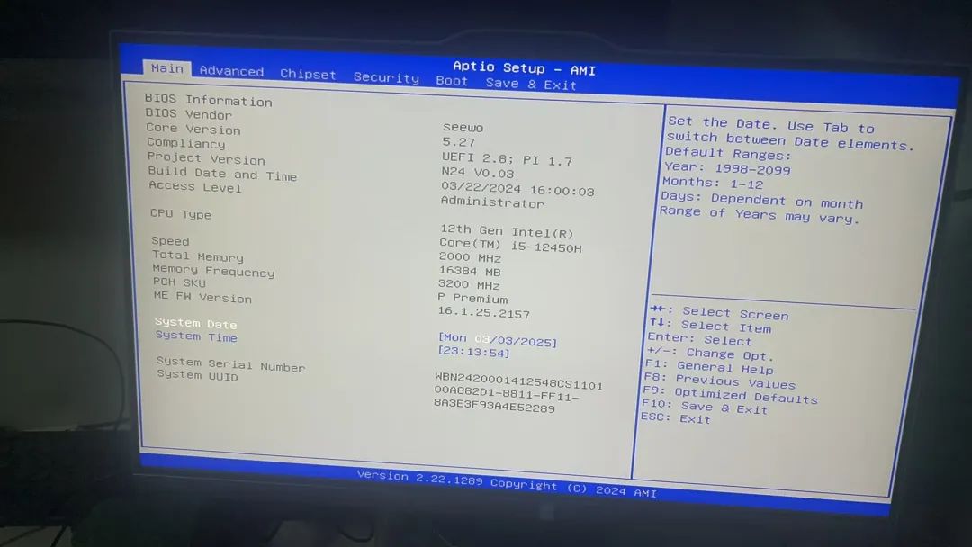

可以看到这个BIOS系统是seewo,comliancy:UEFI 2.8。

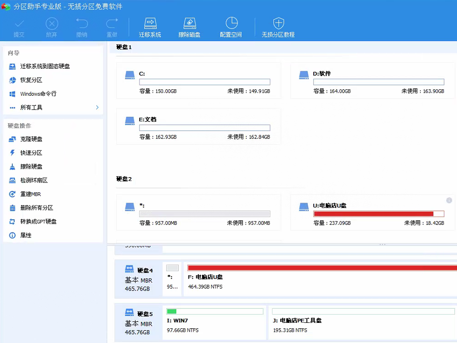

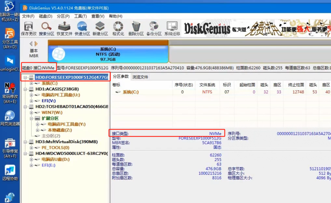

首先我们来看一下,旧的硬盘是3.5寸的台式机硬盘,是老电脑硬盘,我们在分区工具中可以看到,旧的硬盘当时使用的是MBR分区表。

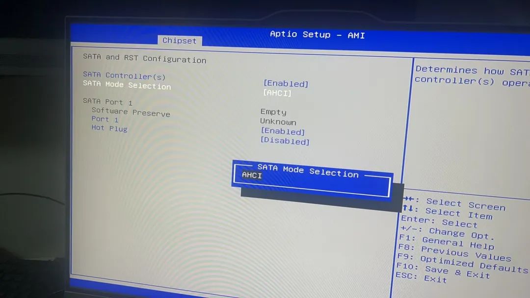

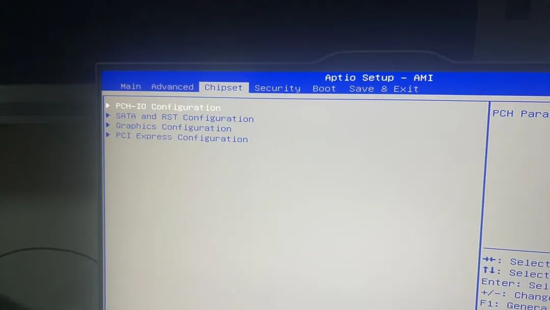

那我们先来看一下,Chipset中的SATA and RST configuration。

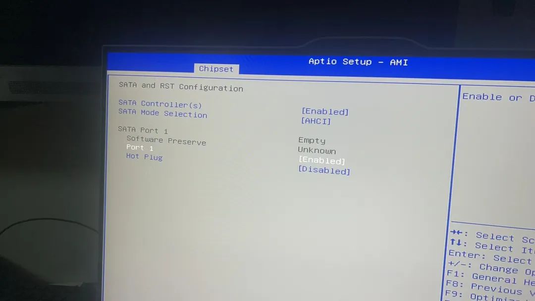

在这里,我们可以看到SATA Port1 显示的empty空,协议使用的是AHCI协议。
第一个知识点:就是现在新电脑里面安装的是m.2 NVme协议的500G硬盘。不是安装的SATA接口的2.5寸的AHCI协议的硬盘。
SATA接口中,只有AHCI协议。
假如你电脑中安装的是SATA 2.5寸硬盘,安装的系统可以选择Hard Disk引导。
但是现在硬盘是m.2 nvme协议,所以就还是需要选择nvme作为第一启动项,那为什么选择nvme又无法引导win7系统呢?直接进BIOS了呢?

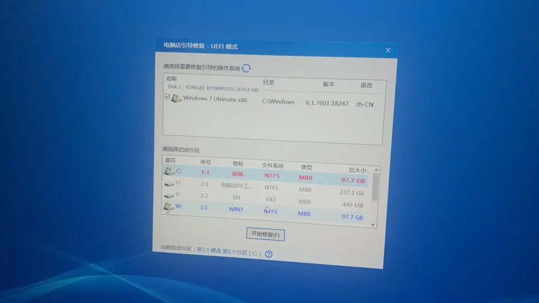

就算你修复引导也没用。
虽说我们已经把win7系统,迁移到了M.2 NVME的硬盘里面了,但是现在就是无法引导。
就算选择NVME协议为第一引导,重启电脑之后,还是直接进入到BIOS中。

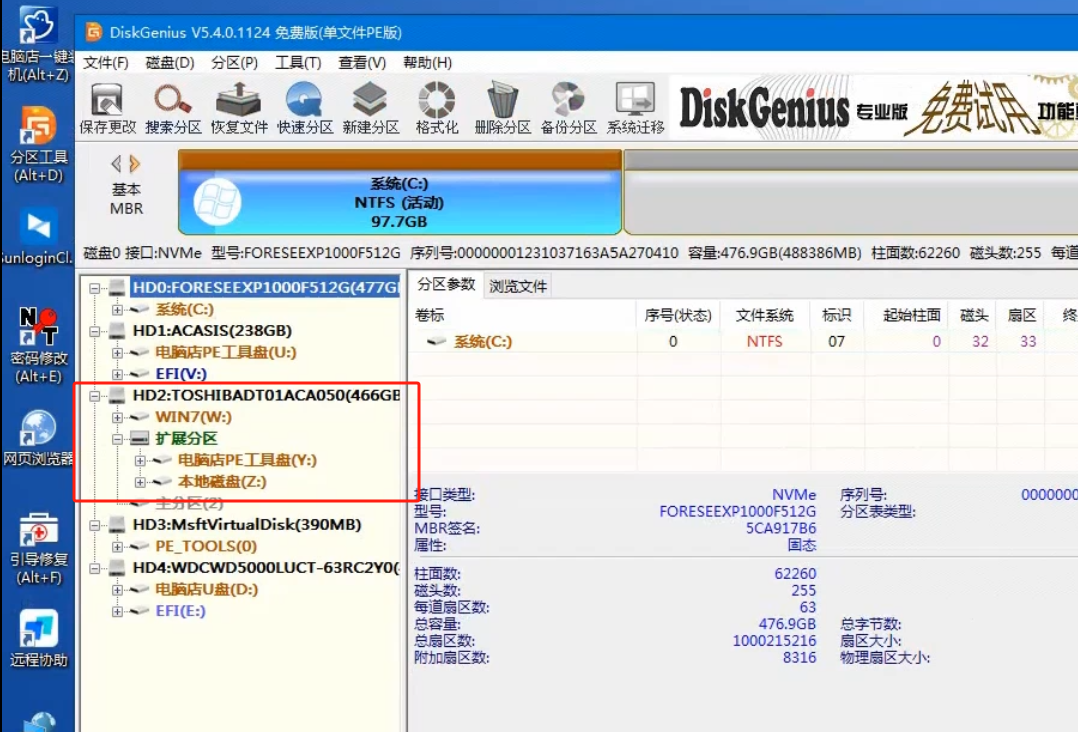

我们来看一下,新的硬盘是M.2接口NVME协议,虽说这里写的磁盘0,接口:NVme,其实就是M.2接口NVME协议的硬盘500G固态盘。
可以看到,现在的新的固态盘的格式也是MBR分区表格式。那我们再来复习一下,MBR分区表和GPT分区表的区别是什么?

我们可以看到,这个主板的BIOS中,只有UEFI引导,没有看到Legacy引导,就说明这个主板仅支持UEFI启动。
当这个主板仅支持UEFI启动,所以那硬盘格式就必须是GPT分区表了,不能采用MBR分区表了,我们在迁移的时候,还是选择的MBR分区表。这就是为什么迁移完系统之后,重启,还是无法引导系统,而进入到BIOS的原因。
这里还有一个原因就是,因为win7系统,是不含nvme协议的驱动程序的,win7默认Legacy+MBR启动,但这个主板已经不支持Legacy引导了,就也就是导致无法引导win7系统的原因。
