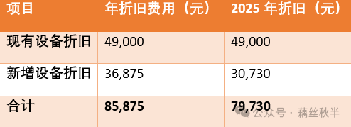

📢最终折旧预算(2025年):

📌结论:折旧预算编制关键点
✅现有设备折旧按原有折旧规则计算
 ✅新增设备折旧考虑投产时间,分月计算
 ✅结合设备采购计划优化折旧预算,减少费用冲击

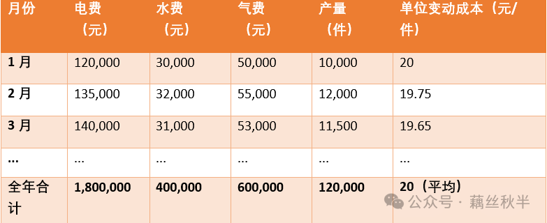

📍示例:某工厂2024年能源消耗情况
✅2024年单位变动成本=(1,800,000+400,000+600,000)÷120,000=20元/件
 ✅2025年预计产量=150,000件(生产计划提供)
 ✅2025年能源预算=20×150,000=3,000,000元
