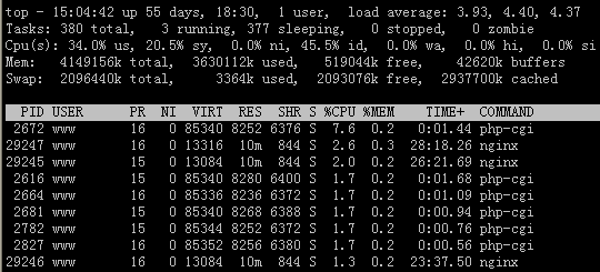

  而这台 Nginx 0.7.61 + PHP 5.2.10 (FastCGI) 服务器在3万并发连接下,开启的10个Nginx进程消耗150M内存(15M*10=150M),开启的64个php-cgi进程消耗1280M内存(20M*64=1280M),加上系统自身消耗的内存,总共消耗不到2GB内存。如果服务器内存较小,完全可以只开启25个php-cgi进程,这样php-cgi消耗的总内存数才500M。
  在3万并发连接下,访问Nginx 0.7.61 + PHP 5.2.10 (FastCGI) 服务器的PHP程序,仍然速度飞快。下图为Nginx的状态监控页面,显示的活动连接数为28457(关于Nginx的监控页配置,会在本文接下来所给出的Nginx配置文件中写明):
  我生产环境下的两台Nginx + PHP5(FastCGI)服务器,跑多个一般复杂的纯PHP动态程序,单台Nginx + PHP5(FastCGI)服务器跑PHP动态程序的处理能力已经超过“700次请求/秒”,相当于每天可以承受6000万(700*60*60*24=60480000)的访问量(更多信息见此),而服务器的系统负载也不高:
