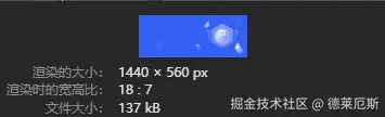

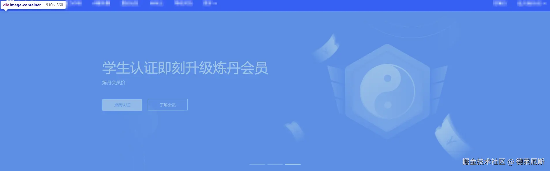

这里有一个常见的网站 banner 图容器,大小为为1910*560,看起来背景图完美的充满了宽度,但是图片原始大小时,却是:
它的宽度只有 1440,且 background-size 设置的是 contain ,即等比例缩放,那么可以断定它两边的蓝色是依靠背景色填充的。

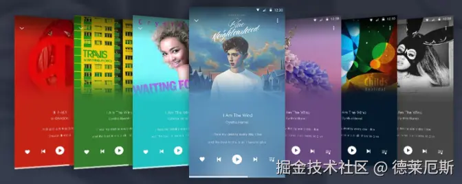

所以需要从图片中提取到图片的主题色,当然这对于 js 来说,也不是什么难事,市面上已经有众多的开源库供我们使用。
探索
首先在网络上找到了以下几个库:
  • color-thief 这是一款基于 JavaScript 和 Canvas 的工具,能够从图像中提取主要颜色或代表性的调色板
  • vibrant.js该插件是 Android 支持库中 Palette 类的 JavaScript 版本,可以从图像中提取突出的颜色
  • rgbaster.js 这是一段小型脚本,可以获取图片的主色、次色等信息,方便实现一些精彩的 Web 交互效果

首先需要避免上面提到的插件的缺点,即对渐变图片要做好处理,不能取出成千上万的颜色,体验太差且实用性不强,对于渐变色还有一点,即在渐变路径上,每一点的颜色都是不一样的,所以需要将他们以一个阈值分类,挑选出一众相近色,并计算出一个平均色,这样就不会导致主题色太精准进而没有代表性。
对于背景色,需要按情况分析,如果只是希望做一个协调的页面,那么大可以直接使用主题色做渐变过渡或蒙层,也就是类似于这种效果
