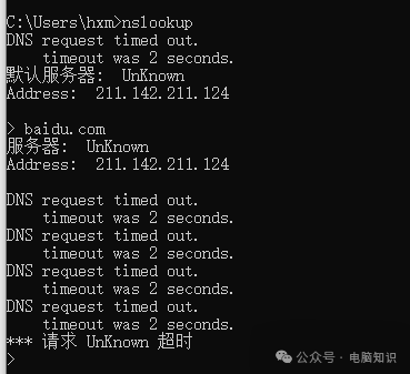

验证是不是DNS的锅
打开命令提示符(Win+R输入cmd),输入nslookup 域名。如果显示“请求超时”,说明DNS没回应,确定是DNS问题。

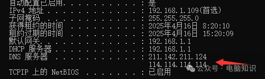

检查DNS设置是否正确
输入ipconfig/all,找到“DNS服务器地址”。如果是公司网络,联系IT检查内部或者运营商提供的DNS服务器地址;如果是家里网络,换成靠谱的公共DNS(比如114.114.114.114或8.8.8.8)。

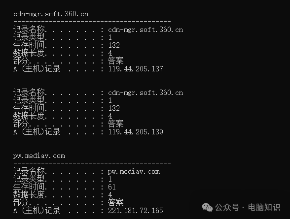

电脑一般会记住查看过的域名的DNS解析记录(DNS缓存),可以使用
ipconfig /displaydns
命令进行查看电脑缓存的DNS记录,查询结果如下图所示
