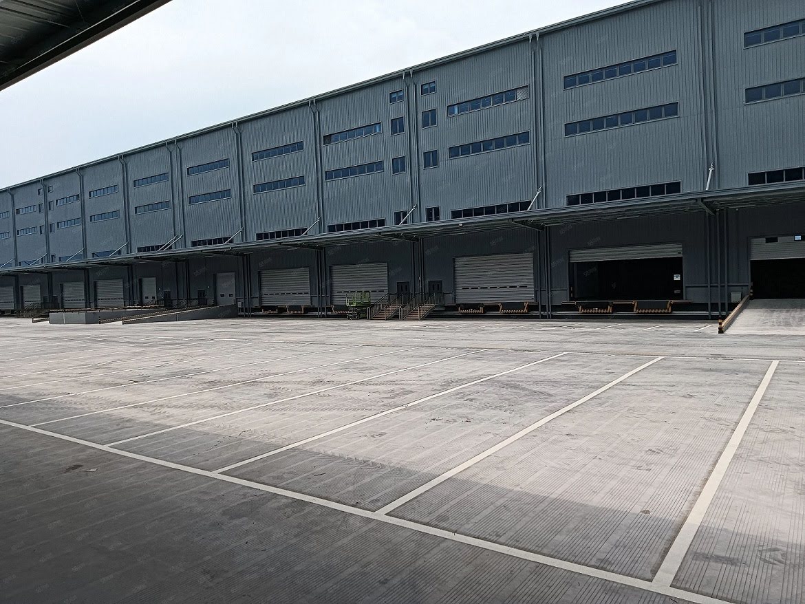

3、仓库动线设计与货位布局规划:减少行走路线
 1)U型动线:
 •  入库→存储→拣货→出库单向流动,减少路径交叉(适合中小型仓库)
2)存拣分离:
 •  将存储区与拣货区分隔,A类商品在拣货区设暂存位(如电商仓“快进快出”模式)

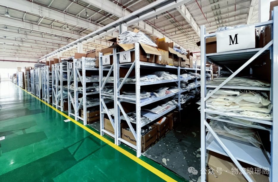

  3)垂直空间利用:
  • 使用窄巷道货架+窄巷道叉车,提升30%存储密度
  • 使用阁楼式货架或多层穿梭车系统,垂直空间利用率提升40%-60%(尤其适合10米以下老旧仓库)

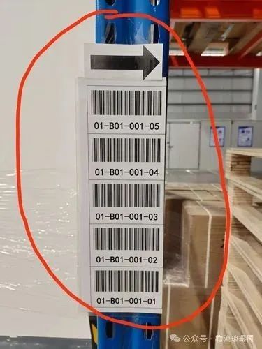

1、“储位”规划要求:
 “储位”,即货物储存的位置。为方便管理,仓储/配送中心的每个“储位”都应进行编号并输入“WMS”
(1)编号一般由通道编号、货架编号、列数、层数组成;
 (2)通道编号一般采用英文字母,其他的采用阿拉伯数字;
 (3)编号位数视储位多少而定;
 (4)通道编号、货架编号、列数、层数应用醒目的字体制成标牌(签),悬挂、粘贴在相应位置。
货位编号管理+仓库地图:为每个货架、货位设定唯一编号(如A1-01、B2-05),便于员工快速定位货品。 在仓库入口和拣货区放置仓库地图,让新员工快速熟悉货物存放位置。

(5)货架上物品存放重量不得超过货架设计载荷。
 (6)在托盘上码放货物时,托盘间应预留合理距离,以便于移动,并避免货物错放。
