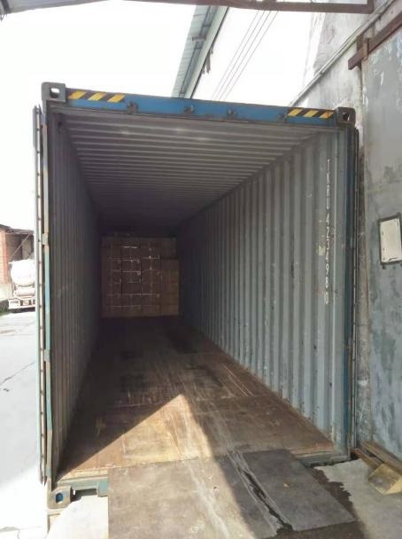

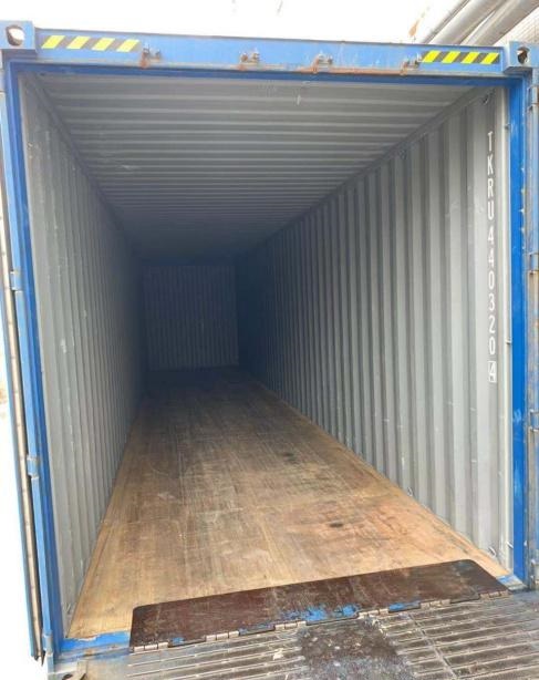

1.空箱45度角一张
——照片需体现箱号,且整个空箱状态清晰并可看到箱底

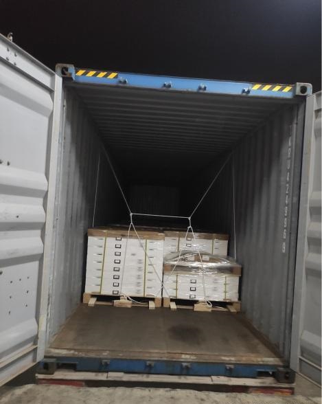

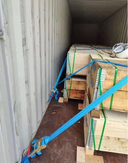

2.体现加固细节照片一张
——若装第一件货(单件大件为木箱、托盘货等)或后续装货中以及装货后,照片都需要体现加固方式以及加固细节。
——注意:如为纸箱货,可忽略此操作。

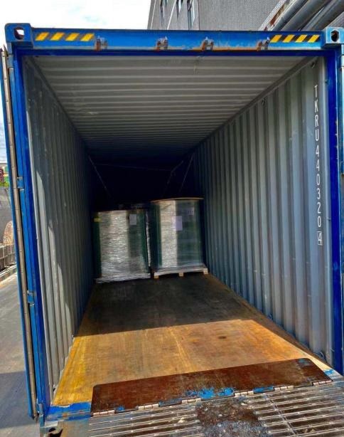

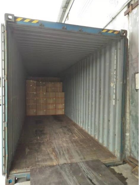

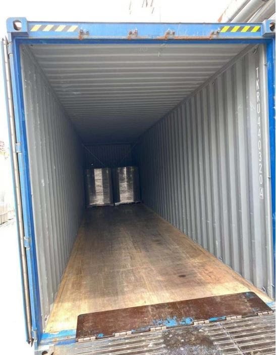

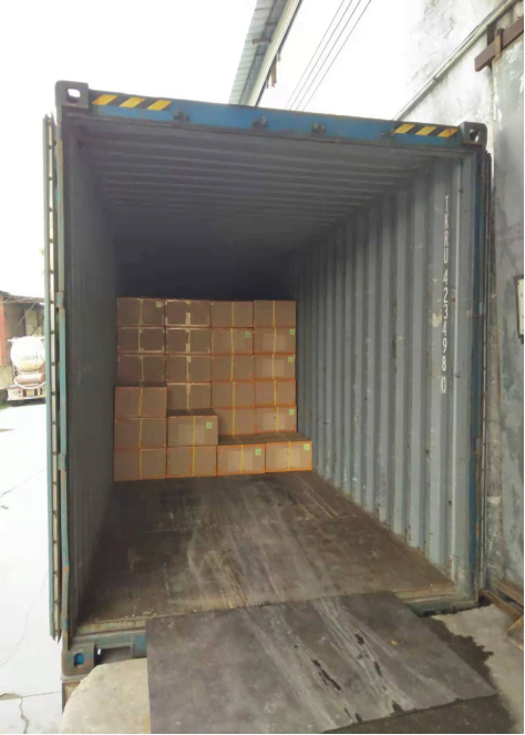

3.货物装载1/4 时侧照一张
(1)木箱、托盘货拍法:
(2)纸箱货拍法:
——需照出柜号、货物以及木箱托盘货需加固方式。
——注意:不可分开货物柜号单独照,要保证上边三项在同一张照片重。

5.货物装载3/4 时侧照一张
(1)木箱、托盘货拍法:
(2)纸箱货拍法:

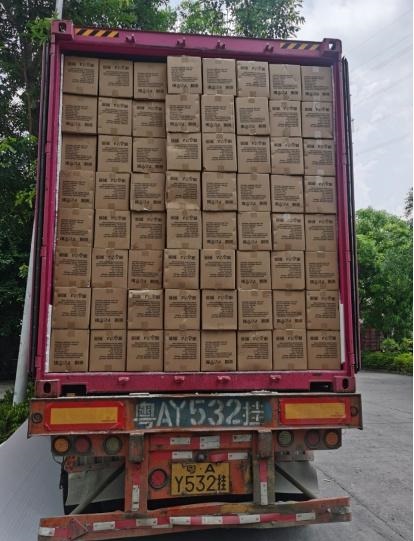

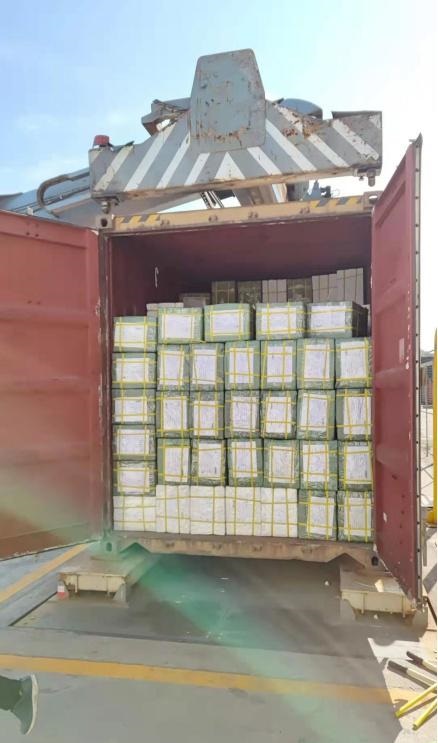

6.装完全开门照片一张
——体现最后货物装箱完整情况
——纸箱货装箱照片需平衡,托盘和木箱货等装箱照片需体现加固方式;

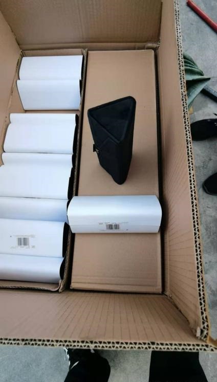

7.装箱物品有二次包装等情况
——货物需要提前开箱拍摄货物
——照片需明显体现出二次包装装的货物样

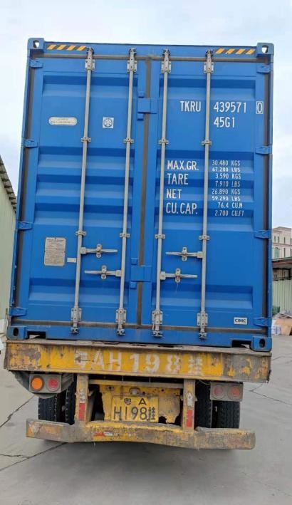

8.右侧带箱号一扇柜门一张
——需清晰看到箱体信息,以及货物。

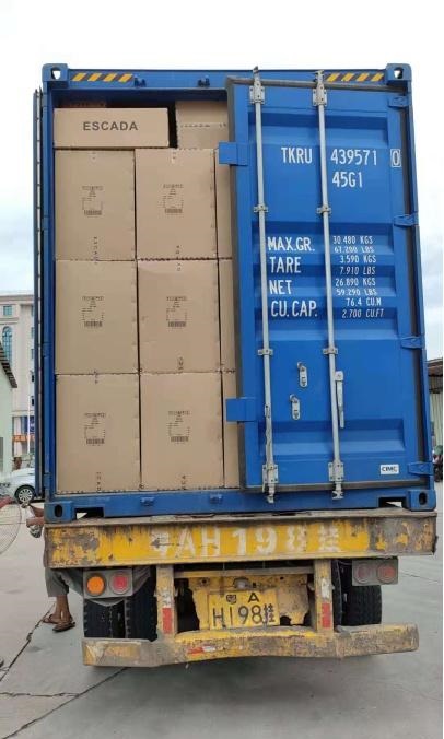

9.完全关上后整体拍一张
——照片要显示集装箱全关门和箱号,以及必须体现施封状态和集装箱的4个角。

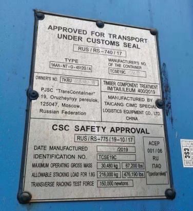

10.集装箱箱体上铭牌拍一张
——照片需清晰体现铭牌内信息,铭牌年限不得超过8年。

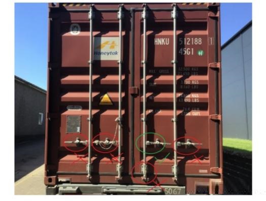

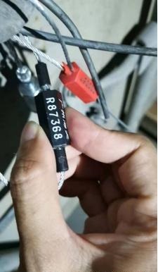

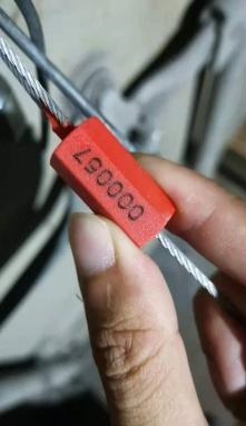

11.集装箱铅封一张
客户封:
海关封:
——铅号清楚体现,如有多个铅封,多个铅封都需要拍照。
——有海关封必须拍上
正确的施封位置
如图所示,面对箱门,右侧箱门的左侧把手
注意:禁止将铅封封在其他位置。后左侧箱门打开并右侧箱门关闭照片

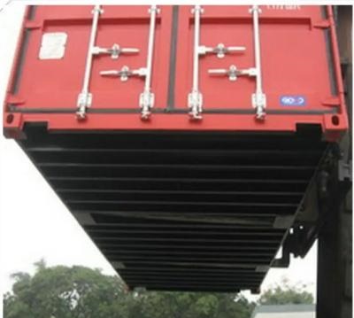

12.集装箱箱底照一张
——提空柜时拍摄,需看到整个箱底状况
