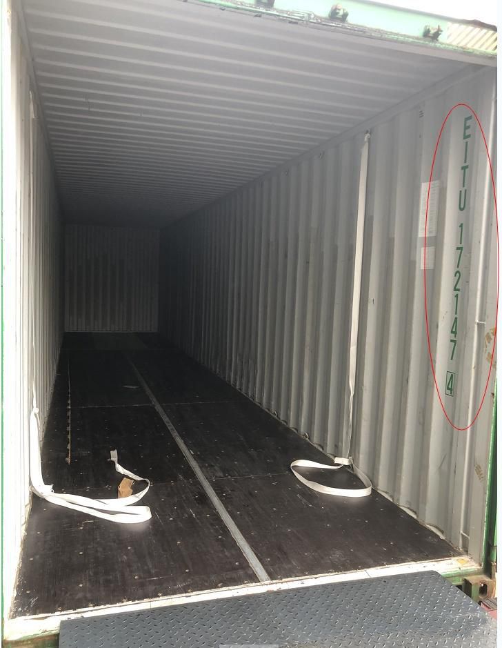

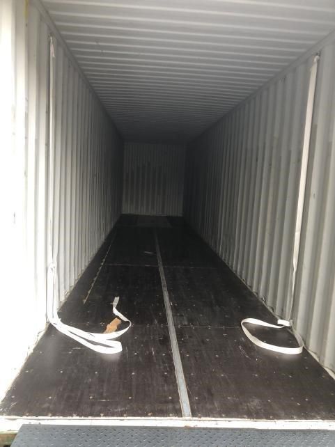

1、装货前检查集装箱空箱情况,并拍照留存。
验箱标准:不漏水、不漏光,不变型(变形在船公司正常范围内),无异味,门能锁,地板完好,适合运输以及报关出口。
A. 空柜的拍摄:检查过集装箱没有问题后拍摄空柜的照片。货柜应占照片面积80%。
B. 集装箱内箱号的拍摄:与箱外的号码核对无误后拍摄,主体应为货柜号,号码应清晰易识别。

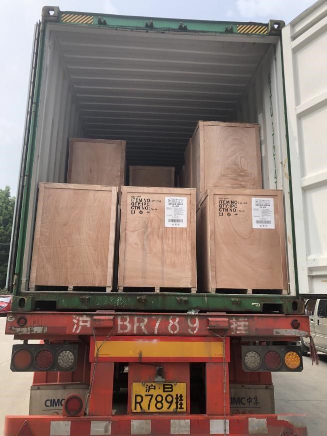

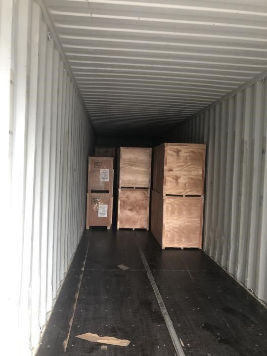

A. 装柜到大约一半时拍摄柜内的装载情况,可让装柜人员把箱拍整齐后拍摄。
B. 满柜照片:装载完后拍摄装载情况。

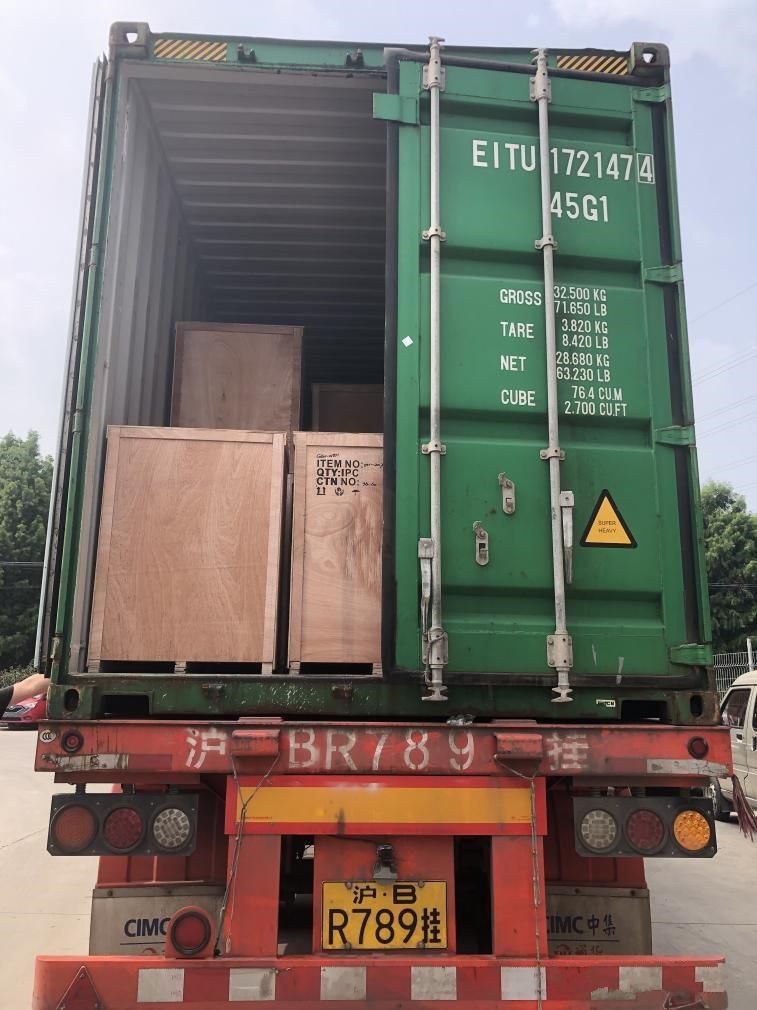

C. 关闭右边带柜号的柜门,保持左边门打开,拍摄一张照片。柜号和箱麦应尽能识别。

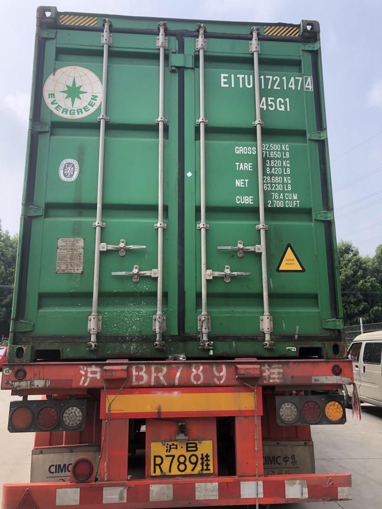

D. 全关柜门拍摄照片:货柜占照片面积的80%,柜号应清晰易识别。

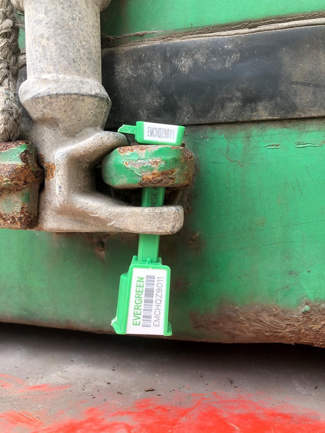

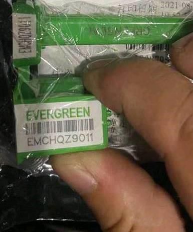

E. 封条的拍摄:封条号码应该清晰能识别,两个部件上的号码应相同。
F. 封条密封照片:封条密封后拍摄封条在门栓上的照片,封条号码应清晰能识别并与图片E上的号码一致。
