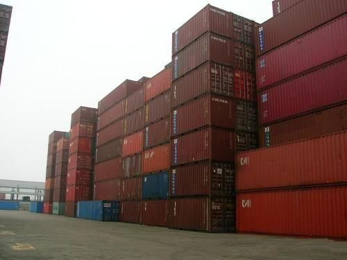

大柜、小柜、双背是指什么?
大柜一般指40英尺的集装箱,通常指40GP和40HQ。45英尺集装箱通常认为属于特种柜。
小柜一般指20英尺的集装箱,通常是指20GP。
双背是指两个20英尺的小柜。比如一辆拖车同时拉两个20英尺的小柜;港口吊装时,一次性吊装两个20英尺的集装箱到船上。

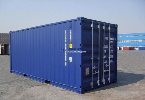

集装箱有哪些常见规格?
40尺高柜(40HC):40英尺长,9英尺6英寸高;约合12.192米长,2.9米高,2.35米宽,一般装货68CBM左右。
40尺普柜(40GP):40英尺长,8英尺6英寸高;约合12.192米长,2.6米高,2.35米宽,一般装货58CBM左右。
20尺普柜(20GP):20英尺长,8英尺6英寸高;约合6.096米长,2.6米高,2.35米宽,一般装货28CBM左右。
45尺高柜(45HC):45英尺长,9英尺6英寸高;约合13.716米长,2.9米高,2.35米宽,一般装货75CBM左右。

空箱或吉箱是指什么?
没有装货的箱子叫空箱。在华南地区,尤其是广东、香港,空箱通常也叫吉箱,因为在粤语中,空和凶同音,不吉利,所以华南地区不叫空箱,叫吉箱。所谓提吉还重,就是提取空箱,拉去装货,然后交还装完货的重箱。

DC代表什么箱型?
DC是指干货柜(Dry Container),20GP、40GP、40HQ等柜子都是干货柜。
